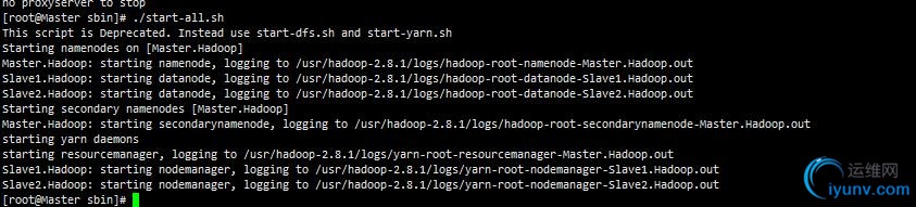

  完成上述初始化以后,启动Master.Hadoop上的Hadoop集群,命令如下
cd /usr/hadoop-2.8.1/sbin
./start-all.sh
  启动后会看到如下信息:
  集群启动的同时会同时启动Slave1.Hadoop,Slave2.Hadoop上对应的节点,现在通过jps命令查看集群信息
  在Master.Hadoop服务器上jps如果能看到如下进程信息,就说明我们的Hadoop全分布式集群部署成功了!!!
