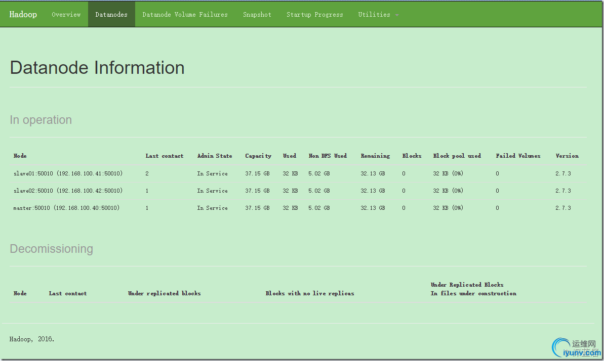

  现在我们在浏览器中访问:
  http://192.168.100.40:50070/
  应该可以看到Hadoop服务已经启动,切换到Datanodes可以看到我们启动的3台数据节点:
