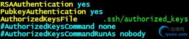

配置SSH无密码配置。  (1-1)、进行sshd的配置文件的修改,去掉默认注释,开启SSH验证功能(以root用户进行操作)vim /etc/ssh/sshd_config
  将上面的这三行数据的注释“#”去掉进行,保存。这里记住了!所有的机器都要这么依次进行设置。RSAAuthentication是指开启SSH验证,PubkeyAuthetication是指可以通过公钥进行验证,AuthorizedkeysFile则指的的是公钥存放的位置。
  (1-2)、重启该服务:/sbin/service sshd restart

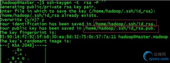

  (2-2)、ssh-keygen -t  rsa -P ''
DSC0001.jpg 红框勾出的路径就是公钥和私钥生成的默认路径

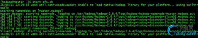

  (4-2)、验证一下整个集群的HDFS是否正常可用,启动整个集群的HDFS,在Master机器上面,用hadoop用户操作start-dfs.sh

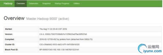

  通过浏览器来查看整个集群的HDFS状态,地址为:http://192.168.1.50:50070/dfshealth.html#tab-overview
