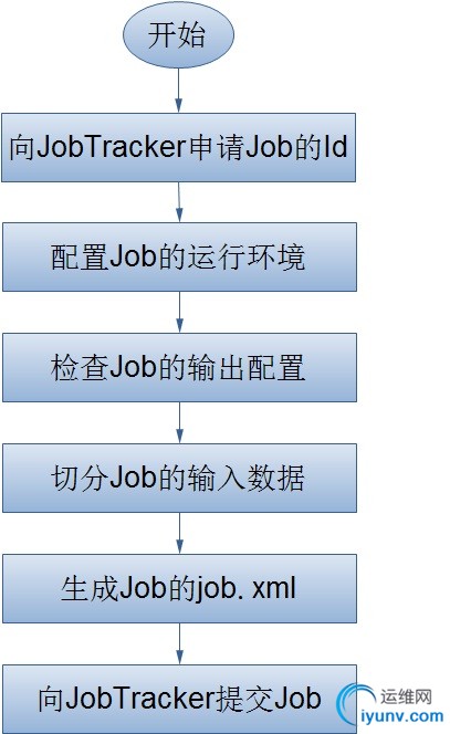

我们配置好作业之后,就可以向JobTracker提交该作业了,然后JobTracker才能安排适当的TaskTracker来完成该作业。那么MapReduce在这个过程中到底做了那些事情呢?这就是本文以及接下来的一片博文将要讨论的问题,当然本文主要是围绕客户端在作业的提交过程中的工作来展开。先从全局来把握这个过程吧!

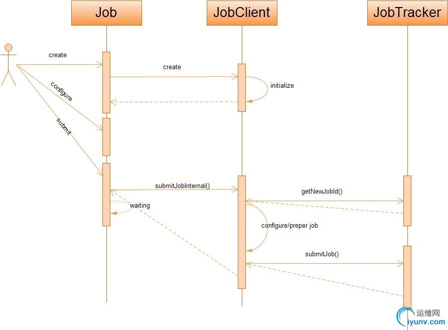

  在Hadoop中,作业是使用Job对象来抽象的,对于Job,我首先不得不介绍它的一个大家伙JobClient——客户端的实际工作者。JobClient除了自己完成一部分必要的工作外,还负责与JobTracker进行交互。所以客户端对Job的提交,绝大部分都是JobClient完成的,从上图中,我们可以得知JobClient提交Job的详细流程主要如下:

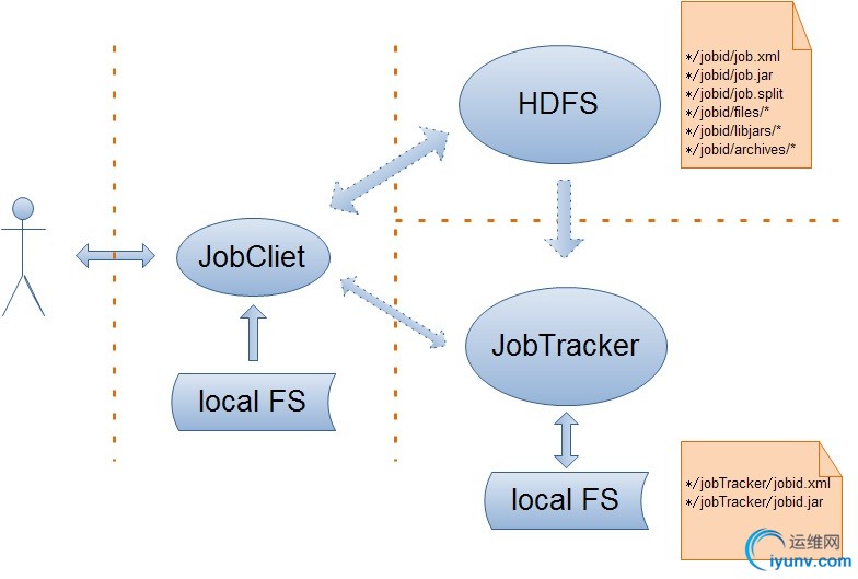

      JobClient在获取了JobTracker为Job分配的id之后,会在JobTracker的系统目录(HDFS)下为该Job创建一个单独的目录,目录的名字即是Job的id,该目录下会包含文件job.xml、job.jar、job.split等,其中,job.xml文件记录了Job的详细配置信息,job.jar保存了用户定义的关于job的map、reduce操纵,job.split保存了job任务的切分信息。在上面的流程图中,我想详细阐述的是JobClient是任何配置Job的运行环境,以及如何对Job的输入数据进行切分。  4.2JobTracker
  上面谈到了客户端的JobClient对一个作业的提交所做的工作,那么这里,就要好好的谈一谈JobTracker为作业的提交到底干了那些个事情——一.为作业生成一个Job;二.接受该作业。
  我们都知道,客户端的JobClient把作业的所有相关信息都保存到了JobTracker的系统目录下(当然是HDFS了),这样做的一个最大的好处就是客户端干了它所能干的事情同时也减少了服务器端JobTracker的负载。下面就来看看JobTracker是如何来完成客户端作业的提交的吧!哦。对了,在这里我不得不提的是客户端的JobClient向JobTracker正式提交作业时直传给了它一个改作业的JobId,这是因为与Job相关的所有信息已经存在于JobTracker的系统目录下,JobTracker只要根据JobId就能得到这个Job目录。

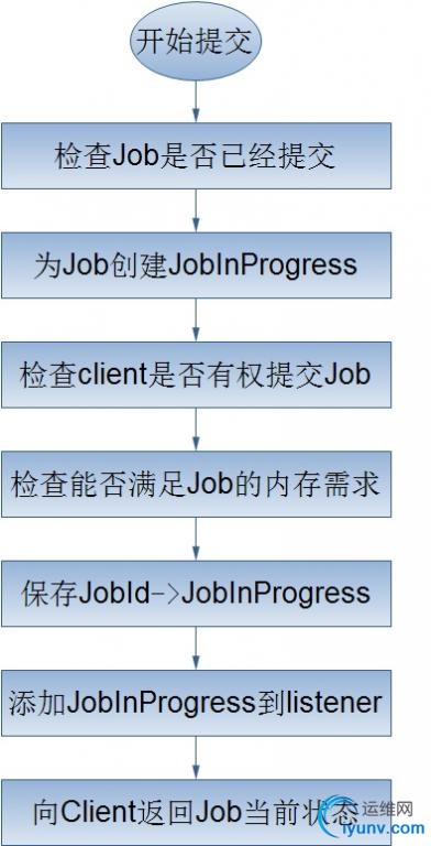

  对于上面的Job的提交处理流程,我将简单的介绍以下几个过程:
  1.创建Job的JobInProgress
  JobInProgress对象详细的记录了Job的配置信息,以及它的执行情况,确切的来说应该是Job被分解的map、reduce任务。在JobInProgress对象的创建过程中,它主要干了两件事,一是把Job的job.xml、job.jar文件从Job目录copy到JobTracker的本地文件系统(job.xml->*/jobTracker/jobid.xml,job.jar->*/jobTracker/jobid.jar);二是创建JobStatus和Job的mapTask、reduceTask存队列来跟踪Job的状态信息。
  2.检查客户端是否有权限提交Job
  JobTracker验证客户端是否有权限提交Job实际上是交给QueueManager来处理的。
  3.检查当前mapreduce集群能够满足Job的内存需求
  客户端提交作业之前,会根据实际的应用情况配置作业任务的内存需求,同时JobTracker为了提高作业的吞吐量会限制作业任务的内存需求,所以在Job的提交时,JobTracker需要检查Job的内存需求是否满足JobTracker的设置。
  上面流程已经完毕,可以总结为下图:

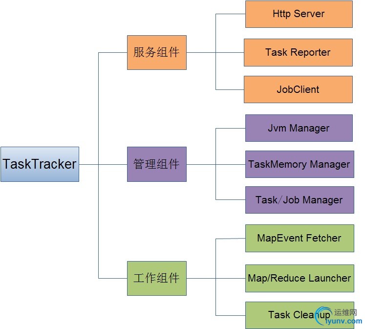

  Hadoop采用master-slave的架构设计来实现Map-Reduce框架,它的JobTracker节点作为主控节点来管理和调度用户提交的作业,TaskTracker节点作为工作节点来负责执行JobTracker节点分配的Map/Reduce任务。整个集群由一个JobTracker节点和若干个TaskTracker节点组成,当然,JobTracker节点也负责对TaskTracker节点进行管理。在前面一系列的博文中,我已经比较系统地讲述了JobTracker节点内部的设计与实现,而在本文,我将对TaskTracker节点的内部设计与实现进行一次全面的概述。
  TaskTracker节点作为工作节点不仅要和JobTracker节点进行频繁的交互来获取作业的任务并负责在本地执行他们,而且也要和其它的TaskTracker节点交互来协同完成同一个作业。因此,在目前的Hadoop-0.20.2.0实现版本中,对工作节点TaskTracker的设计主要包含三类组件:服务组件、管理组件、工作组件。服务组件不仅负责与其它的TaskTracker节点而且还负责与JobTracker节点之间的通信服务,管理组件负责对该节点上的任务、作业、JVM实例以及内存进行管理,工作组件则负责调度Map/Reduce任务的执行。这三大组件的详细构成如下:
<ignore_js_op> DSC0007.jpg   下面来详细的介绍这三类组件:
  服务组件
  TaskTracker节点内部的服务组件不仅用来为TaskTracker节点、客户端提供服务,而且还负责向TaskTracker节点请求服务,这一类组件主要包括HttpServer、TaskReportServer、JobClient三大组件。
  1.HttpServer
  TaskTracker节点在其内部使用Jetty Web容器来开启http服务,这个http服务一是用来为客户端提供Task日志查询服务,二是用来提供数据传输服务,即在执行Reduce任务时是通过TaskTracker节点提供的该http服务来获取属于自己的map输出数据。这里需要详细介绍的是与该服务相关的配置参数,集群管理者可以通过TaskTracker节点的配置文件来配置该服务地址和端口号,对应的配置项为:mapred.task.tracker.http.address。同时,为了能够灵活的控制该该服务的吞吐量,管理者还可以设置该http服务的内部工作线程数量,对应的配置为:tasktracker.http.threads。
  2.Task Reporter
  TaskTracker节点在接收到JobTracker节点发送过来的Map/Reduce任务之后,会把它们交给JVM实例来执行,而自己则需要收集这些任务的执行进度信息,这就使得Task在JVM实例中执行的时候需要不断地向TaskTracker节点报告当前的执行情况。虽然TaskTracker节点和JVM实例在同一台机器上,但是它们之间的进程通信却是通过网络I/O来完成的(此处并不讨论这种通信方式的性能),也就是TaskTracker节点在其内部开启一个端口来专门为任务实例提供进度报告服务。该服务地址可以通过配置项mapred.task.tracker.report.address来设置,而服务内部的工作线程的数量取2倍于该TaskTracker节点上的Map/Reduce Slot数量中的大者。
