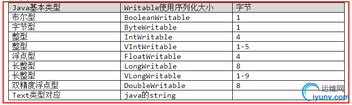

  其实在前面讲解Hadoop  IO的时候已经知道了解了Writale接口:
  Writable接口是一个实现了序列化协议的序列化对象。
  在Hadoop中定义一个结构化对象都要实现Writable接口,使得该结构化对象可以序列化为字节流,字节流也可以反序列化为结构化对象。
