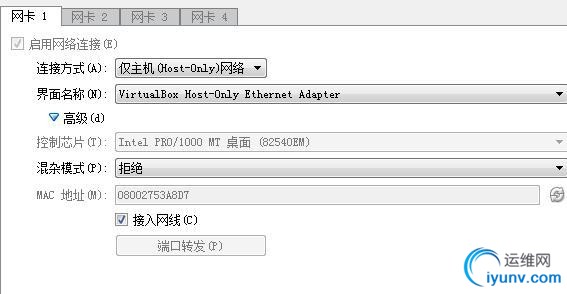

  • 此处连接方式使用Host-only模式,虚拟机不能联网;如使用网络地址转换(NAT),虚拟机可以联网。
  图1 Host-Only
  图2 windows ip

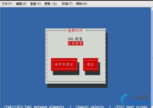

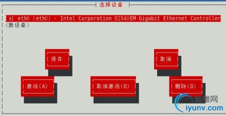

  5.设置NameNode的ip

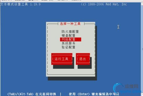

  方法一:
  • l 切换到root,输入密码:su
  • l 进入设置界面:setup
  • l 选择网络设置
  • l 选择设备设置
  • l 选择eth0
  • l 进行网络配置
  • l 注意:其他DataNode执行上述同样操作。
  图6 选择网络设置
  图7 选择设备设置
  图8 选择eth0
  图9 NameNode的网络设置

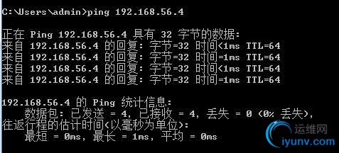

  方法三:
  • l 编辑eth0文件:sudo vim /etc/sysconfig/network-scripts/ifcfg-eth0
  • l 在文件中修改BOOTPROTO=static,添加IPADDR、NETMASK和GATEWAY。
  图11 配置eth0
  图12 windows电脑ping通NameNode

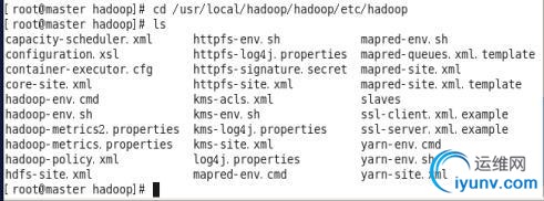

  配置Hadoop:
  • l 移动到hadoop配置文件路径:cd  /usr/local/hadoop/hadoop/etc/hadoop
  • l 查看当前文件夹中的文件目录:ls
  图25 hadoop配置文件夹中的文件目录

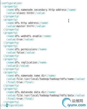

  • l 配置HDFS属性:vim hdfs-site.xml
  <configuration>
      <property>
        <name>dfs.namenode.secondary.http-address</name>
        <value>slave1:50090</value>
       //注意:此处机器名要为另一个。
      </property>
      <property>
        <name>dfs.http.address</name>
        <value>master:50070</value>
      </property>
      <property>
        <!-- 缺省的块复制数量,默认为3 -->
        <name>dfs.replication</name>
        <value>2</value>
      </property>
      <property>
        <name>dfs.webhdfs.enable</name>
        <value>true</value>
      </property>
      <property>
        <!-- 关闭hdfs权限验证  -->
        <name>dfs.permissions</name>
        <value>false</value>
      </property>
      <property>
        <!-- 存贮在本地的名字节点数据镜象的目录,作为名字节点的冗余备份 -->
        <name>dfs.namenode.name.dir</name>
        <value>file:/usr/local/hadoop/hadoop/hdfs/name</value>
      </property>
      <property>
        <!-- 数据节点的块本地存放目录 -->
        <name>dfs.datanode.data.dir</name>
        <value>file:/usr/local/hadoop/hadoop/hdfs/data</value>
      </property>
    </configuration>
  图27 hdfs-site.xml配置内容

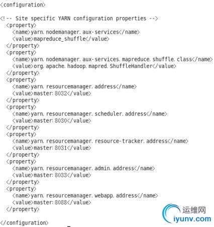

  • l 配置yarn-site.xml:vim yarm-site.xml
  <configuration>
     <!-- Site specific YARN configuration properties -->
     <property>
       <name>yarn.nodemanager.aux-services</name>
       <value>mapreduce_shuffle</value>
     </property>
<property>
   <name>yarn.nodemanager.aux-services.mapreduce.shuffle.class</name>
       <value>org.apache.hadoop.mapred.ShuffleHandler</value>
     </property>
     <property>
       <name>yarn.resourcemanager.address</name>
       <value>master:8032</value>
     </property>
     <property>
       <name>yarn.resourcemanager.scheduler.address</name>
       <value>master:8030</value>
     </property>
     <property>
       <name>yarn.resourcemanager.resource-tracker.address</name>
       <value>master:8031</value>
     </property>
     <property>
       <name>yarn.resourcemanager.admin.address</name>
       <value>master:8033</value>
     </property>
     <property>
       <name>yarn.resourcemanager.webapp.address</name>
       <value>master:8088</value>
     </property>
   </configuration>
  图30yarn-site.xml配置内容

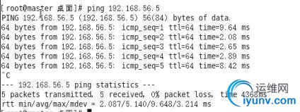

  图32 master ping slave2

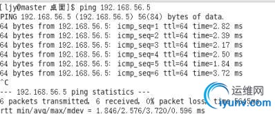

  图35 slave1 ping slave2
