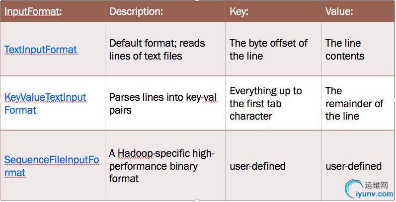

4.1 文件输入格式InputFormat
  1)定义了数据文件如何分割和读取
  2)InputFile提供了以下一些功能
  • 选择文件或者其它对象,用来作为输入
  • 定义InputSplits,将一个文件分开成为任务
  • 为RecordReader提供一个工厂,用来读取这个文件
  3)有一个抽象的类FileInputFormat,所有的输入格式类都从这个类继承这个类的功能以及特性。当启动一个Hadoop任务的时候,一个输入文件所在的目录被输入到FileInputFormat对象中。FileInputFormat从这个目录中读取所有文件。然后FileInputFormat将这些文件分割为一个或者多个InputSplits。
  4)通过在JobConf对象上设置JobConf.setInputFormat设置文件输入的格式
  2)接口定义
  图7:InputFormat接口定义
