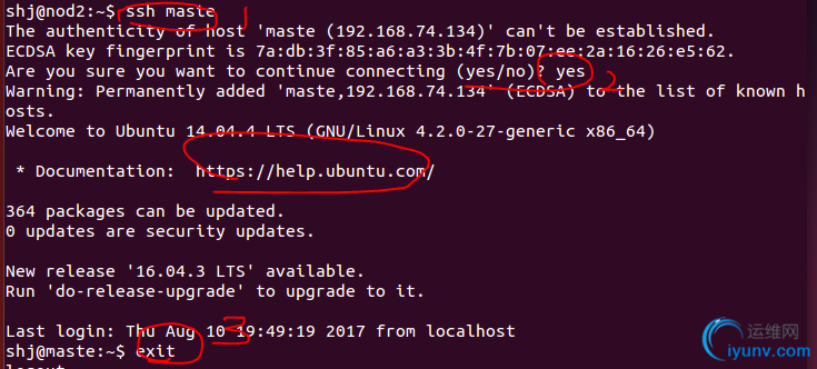

  chap6:三台虚拟机之间的免密登录(修改了配置文件,服务需要重启。)
  第一次登录,会问要不要。当然yes啦!!!完成这一步了。
