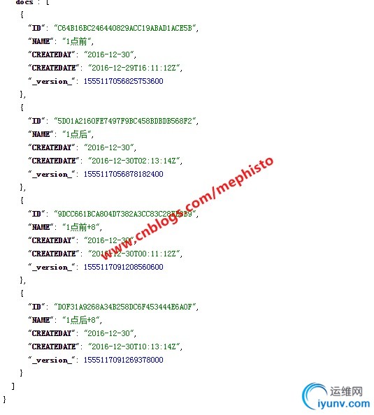

二:运行程序
  可以看到我们已经插入2条数据。
三:程序查询
  在程序查询的结果如下。
  可以看到solr自己的查询界面使用的时间格式是UTC的,会有时差,我们这里是8小时。
  CREATEDAY和CREATEDATE有时候不一致。
四:处理
  所以为了3方的统一,要么自己改solr界面查询的。要么自己改下时差,使得3方结果一致,方便使用。
  这里我们采用自己修改时差来同步。
  但工具量挺大,得在solr插入的时候转换下时间格式程utc。还的在每次查询的时候转换回来。
  所以这里就自己恶心下自己,改下solr源码,在源码中找到对应的位置,固定的修改成自己这里的时差。
  这样就间接的使3方同步了。
  找到solr相关的处理代码类
org.apache.solr.common.util.JavaBinCodec.java
  在readVal下
return new Date(dis.readLong()-28800000l);//因为存储的时候solr的时间格式是utc的,所以这里减掉当前时区的值
  在writePrimitive下
daos.writeLong(((Date) val).getTime()+28800000l);//存入的时候为了同day string同步 加8小时
  这样就可以了。
  我们查看效果。
  为了对比 将数据的名称加备注+8
  solr查询页面
