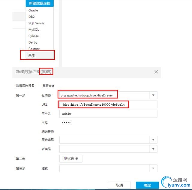

  由于星环也是处理hadoop下的hive数据库,其本质都是差不多的,可以使用Hive提供的jdbc驱动,这个驱动同样可以让FineBI连接星环的数据库并进行一些类关系型数据库的sql语句查询等操作,部分特殊sql的公式需要与星环人员确认是否可以使用。
  首先将这些驱动拷贝到报表工程下面,然后重启BI服务器。重启后可以建立与星环数据库的数据连接,最后通过连接进行数据查询。
  1、本地部署
  下图是FineBI内部测试用的hadoop的jar包(将以下jar包放置于webinf-lib文件夹下),亲测,可连接成功,如下图所示:
  2、数据连接
  数据连接如下图所示:
  测试连接成功之后,点击确定,可直接选择数据库中对应的表加入业务包中,类似于Mysql这些最常见的数据库取表方式。

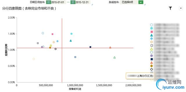

  某银行的总行层面-机构维度-四象限图

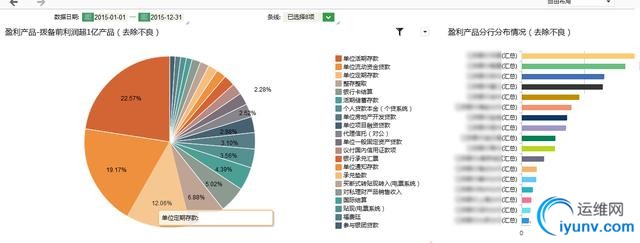

  (3)总行层面-产品维度-盈利产品
