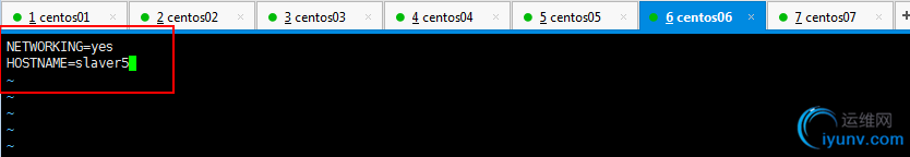

  4:首先将新加的四台虚拟机的主机名称修改和ip对应关系修改一下:
[iyunv@localhost hadoop]# vim /etc/sysconfig/network

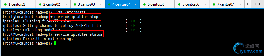

  (4)关闭防火墙(七台虚拟机全部关闭防火墙)
[iyunv@localhost hadoop]# service iptables stop 关闭防火墙
[iyunv@localhost hadoop]# service iptables status 查看防火墙是否关闭

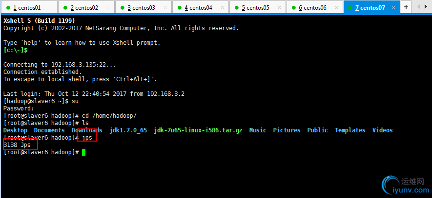

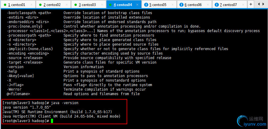

  (6)安装JDK,配置环境变量等(由于我的机器都改成了命令行模式,所以使用命令将jdk传到新装的四台虚拟机上面),记得上传之后解压缩操作哈,我都忘记了,然后直接验证,郁闷咋不正确呢,闹笑话了吧:
  然后配置一下jdk环境,由于我的jdk存放路径都一样,所以直接复制之前的文件即可(vim /etc/profile):
  修改的如下所示([iyunv@slaver3 hadoop]#  source /etc/profile),修改/etc/profile文件,让它即时生效 source /etc/profile:
  修改好之后验证一下(七台虚拟机全部验证jdk是否安装配置成功):

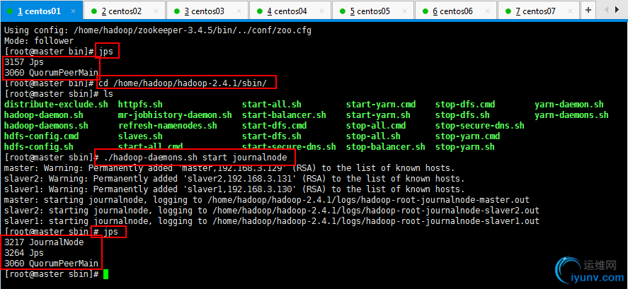

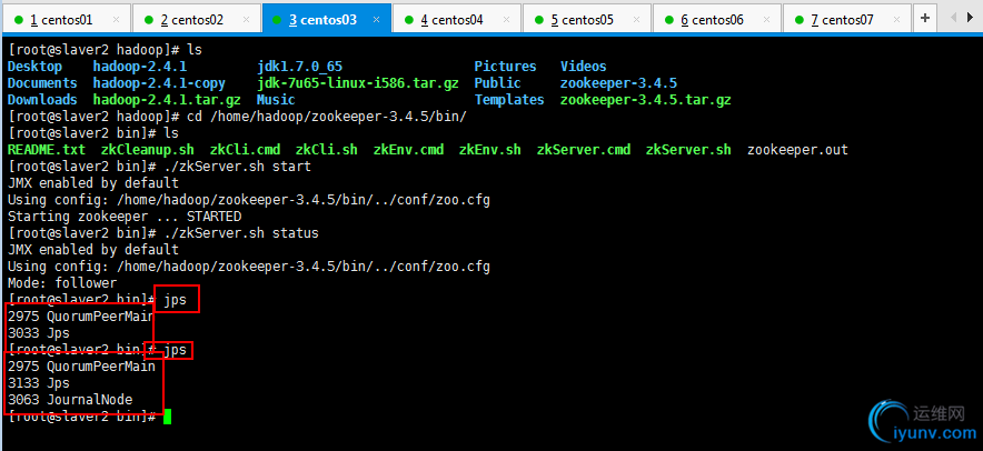

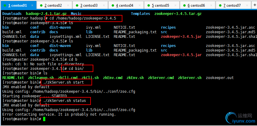

  7:安装配置zooekeeper集群(在master,slaver1,slaver2上),之前写过,这里写下过程,具体操作不再贴:
  (1)解压
  tar -zxvf zookeeper-3.4.5.tar.gz
  (2)修改配置
  cd /home/hadoop/zookeeper-3.4.5/conf/
  cp  zoo_sample.cfg  zoo.cfg
  vim zoo.cfg
  修改:dataDir=/home/hadoop/zookeeper-3.4.5/tmp
  在最后添加:
  server.1=master:2888:3888
  server.2=slaver1:2888:3888
  server.3=slaver2:2888:3888
  保存退出
  然后创建一个tmp文件夹
  mkdir /home/hadoop/zookeeper-3.4.5/tmp
  再创建一个空文件
  touch /home/hadoop/zookeeper-3.4.5/tmp/myid
  最后向该文件写入ID
  echo 1 > /home/hadoop/zookeeper-3.4.5/tmp/myid
  (3)将配置好的zookeeper拷贝到其他节点(首先分别在slaver1、slaver2根目录下的/home/hadoop)
  scp -r /home/hadoop/zookeeper-3.4.5/ slaver1:/home/hadoop/
  scp -r /home/hadoop/zookeeper-3.4.5/ slaver2:/home/hadoop/
  注意:修改slaver1、slaver2对应/home/hadoop/zookeeper-3.4.5/tmp/myid内容
  weekend06:
  echo 2 >/home/hadoop/zookeeper-3.4.5/tmp/myid
  weekend07:
  echo 3 >/home/hadoop/zookeeper-3.4.5/tmp/myid

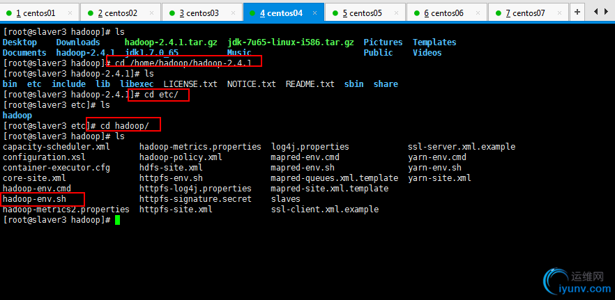

  第一个配置文件:修改hadoo-env.sh(首先切换到cd /home/hadoop/hadoop-2.4.1/etc/hadoop/):
  修改内容如下所示(即配置jdk的路径):

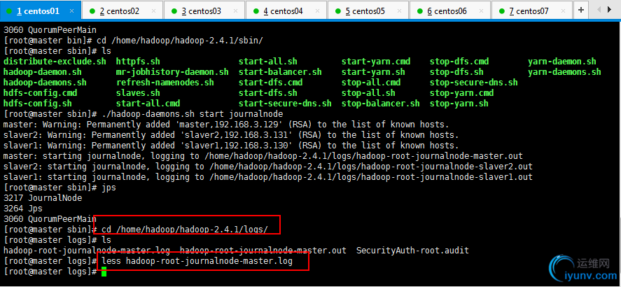

  第三个配置文件:修改hdfs-site.xml(修改的内容如下,方便复制)
<configuration>
<!--指定hdfs的nameservice为ns1,需要和core-site.xml中的保持一致 -->
<property>
<name>dfs.nameservices</name>
<value>ns1</value>
</property>
<!-- ns1下面有两个NameNode,分别是nn1,nn2 -->
<property>
<name>dfs.ha.namenodes.ns1</name>
<value>nn1,nn2</value>
</property>
<!-- nn1的RPC通信地址 -->
<property>
<name>dfs.namenode.rpc-address.ns1.nn1</name>
<value>slaver3:9000</value>
</property>
<!-- nn1的http通信地址 -->
<property>
<name>dfs.namenode.http-address.ns1.nn1</name>
<value>slaver3:50070</value>
</property>
<!-- nn2的RPC通信地址 -->
<property>
<name>dfs.namenode.rpc-address.ns1.nn2</name>
<value>slaver4:9000</value>
</property>
<!-- nn2的http通信地址 -->
<property>
<name>dfs.namenode.http-address.ns1.nn2</name>
<value>slaver4:50070</value>
</property>
<!-- 指定NameNode的元数据在JournalNode上的存放位置 -->
<property>
<name>dfs.namenode.shared.edits.dir</name>
<value>qjournal://master:8485;slaver1:8485;slaver2:8485/ns1</value>
</property>
<!-- 指定JournalNode在本地磁盘存放数据的位置 -->
<property>
<name>dfs.journalnode.edits.dir</name>
<value>/home/hadoop/app/hadoop-2.4.1/journaldata</value>
</property>
<!-- 开启NameNode失败自动切换 -->
<property>
<name>dfs.ha.automatic-failover.enabled</name>
<value>true</value>
</property>
<!-- 配置失败自动切换实现方式 -->
<property>
<name>dfs.client.failover.proxy.provider.ns1</name>
<value>org.apache.hadoop.hdfs.server.namenode.ha.ConfiguredFailoverProxyProvider</value>
</property>
<!-- 配置隔离机制方法,多个机制用换行分割,即每个机制暂用一行-->
<property>
<name>dfs.ha.fencing.methods</name>
<value>
sshfence
shell(/bin/true)
</value>
</property>
<!-- 使用sshfence隔离机制时需要ssh免登陆 -->
<property>
<name>dfs.ha.fencing.ssh.private-key-files</name>
<value>/root/.ssh/id_rsa</value>
</property>
<!-- 配置sshfence隔离机制超时时间 -->
<property>
<name>dfs.ha.fencing.ssh.connect-timeout</name>
<value>30000</value>
</property>
</configuration>
  操作内容如(内容太多,分开截屏了)vim hdfs-site.xml:

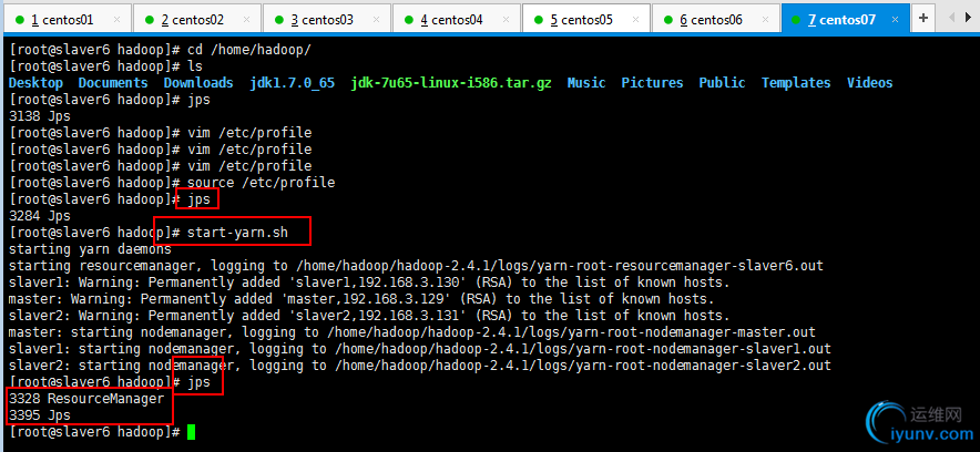

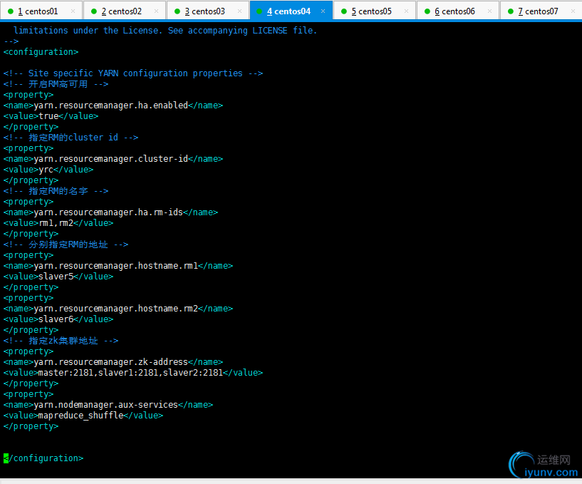

  第五个配置文件:修改yarn-site.xml(修改的内容如下,方便复制)
<configuration>
<!-- 开启RM高可用 -->
<property>
<name>yarn.resourcemanager.ha.enabled</name>
<value>true</value>
</property>
<!-- 指定RM的cluster>
<property>
<name>yarn.resourcemanager.cluster-id</name>
<value>yrc</value>
</property>
<!-- 指定RM的名字 -->
<property>
<name>yarn.resourcemanager.ha.rm-ids</name>
<value>rm1,rm2</value>
</property>
<!-- 分别指定RM的地址 -->
<property>
<name>yarn.resourcemanager.hostname.rm1</name>
<value>slaver5</value>
</property>
<property>
<name>yarn.resourcemanager.hostname.rm2</name>
<value>slaver6</value>
</property>
<!-- 指定zk集群地址 -->
<property>
<name>yarn.resourcemanager.zk-address</name>
<value>master:2181,slaver1:2181,slaver2:2181</value>
</property>
<property>
<name>yarn.nodemanager.aux-services</name>
<value>mapreduce_shuffle</value>
</property>
</configuration>
  操作如下所示:

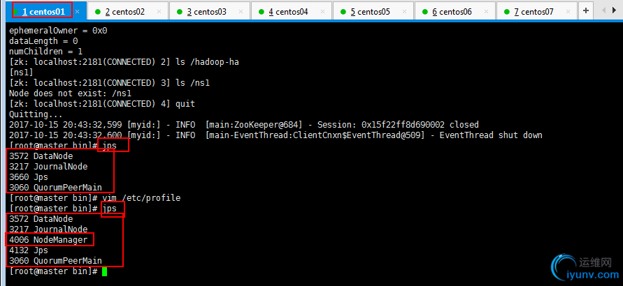

  配置无密登录ssh-keygen -t rsa,ssh-copy-id快速配置无密登录,centos04虚拟机(即slaver3节点配置无密登录,登录自己,登录master,登录slaver1,登录slaver2,登录slaver4,我配置的无密登录七台虚拟机,这点看你自己吧。);centos06虚拟机(即slaver5节点配置无密登录,登录自己,登录master,登录slaver1,登录slaver2);
  #注意:两个namenode之间要配置ssh免密码登陆,
  第六个配置文件:修改slaves(修改的内容如下,方便复制)
  注意:slaves文件就是启动DataNode、NodeManager、一定要理解概念和含义。
  修改slaves(slaves是指定子节点的位置,因为要在slaver3上启动HDFS、在slaver5启动yarn,所以slaver3上的slaves文件指定的是datanode的位置,slaver5上的slaves文件指定的是nodemanager的位置):
master
slaver1
slaver2
  操作如下所示vim slaves:

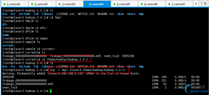

  将配置好的hadoop拷贝到其他节点(有虚拟机04,slaver3节点):
[iyunv@slaver3 hadoop]# scp -r hadoop-2.4.1/ master:/home/hadoop/
-r hadoop-2.4.1/ slaver1:/home/hadoop/
-r hadoop-2.4.1/ slaver2:/home/hadoop/
-r hadoop-2.4.1/ slaver4:/home/hadoop/
-r hadoop-2.4.1/ slaver5:/home/hadoop/
-r hadoop-2.4.1/ slaver6:/home/hadoop/

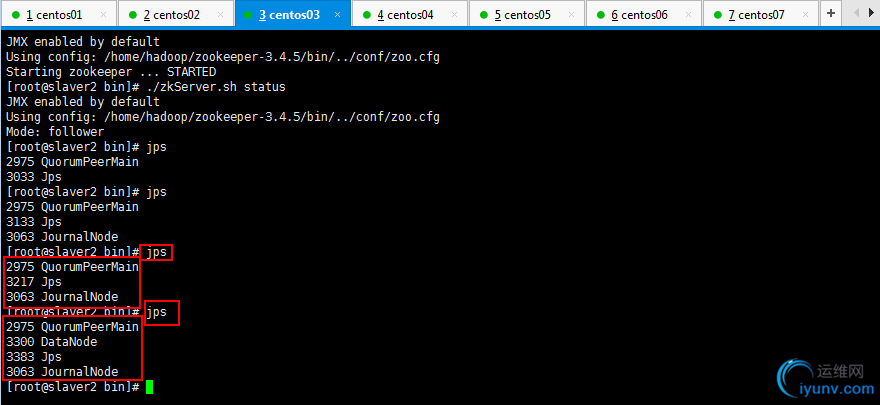

  9.1:启动zookeeper集群(分别在master、slaver1、slaver2上启动zookeeper,#查看状态:一个leader,两个follower):
[iyunv@master hadoop]# cd /home/hadoop/zookeeper-3.4.5
  然后启动剩下的两个Zookeeper节点:
  然后查看一下第一个启动的Zookeeper节点的状态,如下所示:

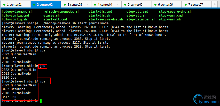

  9.2:启动journalnode,为hadoop提供元数据管理(edits),第一次需要手动起,以后就不需要手动启动了,就包含在了start-dfs.sh脚本里面了;(分别在在master、slaver1、slaver2上执行),#运行jps命令检验,master、slaver1、slaver2上多了JournalNode进程:
  其实启动master节点以后,slaver1节点,和slaver2节点的journalnode已经启动起来了,可以查看一下:
  如果启动过程中有的节点没有启动起来,下面介绍一下如何查看日志,这点自己应该必须会吧,如hadoop没启动起来,就查看hadoop的日志(进入日志以后使用大G可以直接到达尾行,这样可以直接看报啥错误。):
[iyunv@master logs]# less hadoop-root-journalnode-master.log

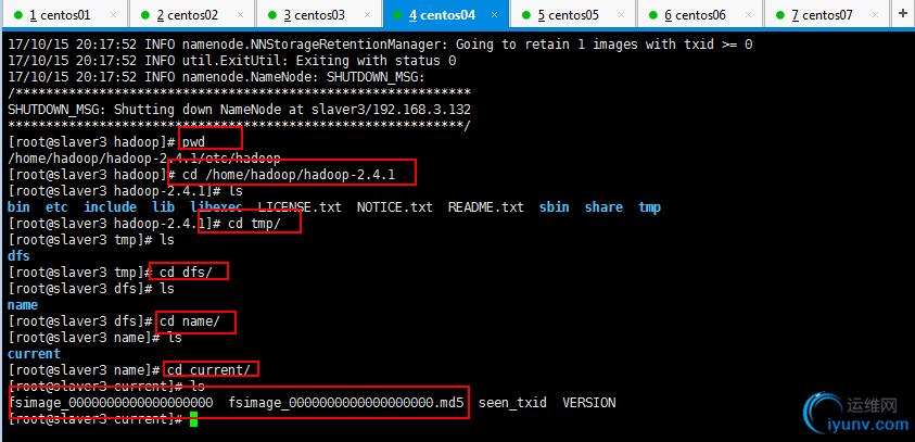

  9.3:格式化HDFS,在slaver3上执行命令:hdfs namenode -format或者./hadoop namenode -format;
  #格式化后会在根据core-site.xml中的hadoop.tmp.dir配置生成个文件,这里我配置的是/home/hadoop/hadoop-2.4.1/tmp,然后将/home/hadoop/hadoop-2.4.1/tmp拷贝到slaver4的/home/hadoop/hadoop-2.4.1/下。
  可以查看一下,创建了tmp目录,里面的初始fsimage:
  现在要保持slaver3和slaver4的fsimage初始值保持一致,即复制slaver3到slaver4:
  scp -r tmp/ slaver4:/home/hadoop/app/hadoop-2.4.1/

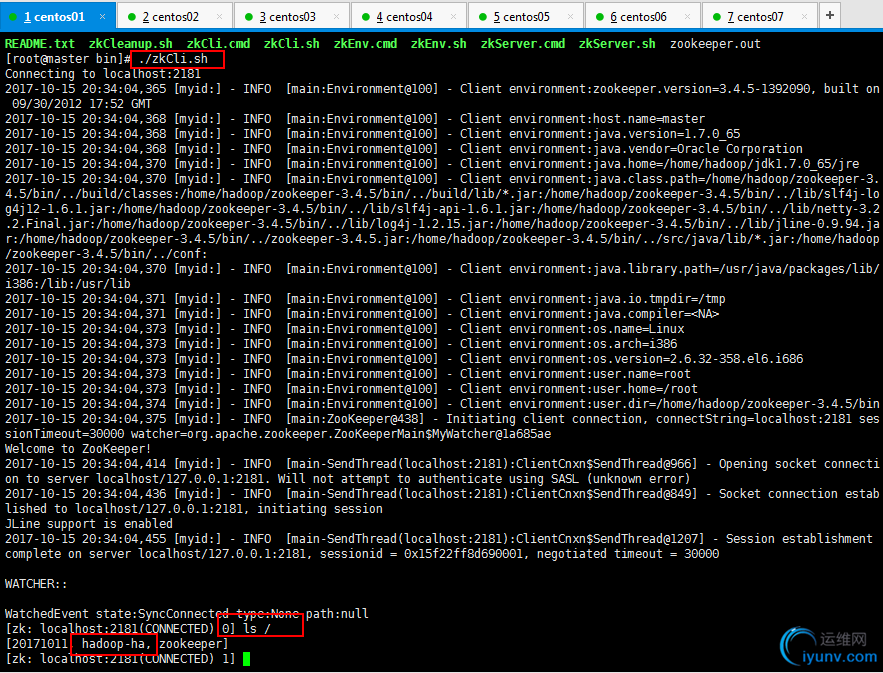

  9.4:格式化ZKFC,zkfc用来做两个namenode的状态切换管理或者失败切换管理,(在slaver3上执行即可):hdfs zkfc -formatZK
  格式化以后会在Zookeeper写一些东西,现在可以看一下去(master节点):
  启动[iyunv@master bin]# ./zkCli.sh
  可以看到建立一个数据节点,叫做hadoop-ha

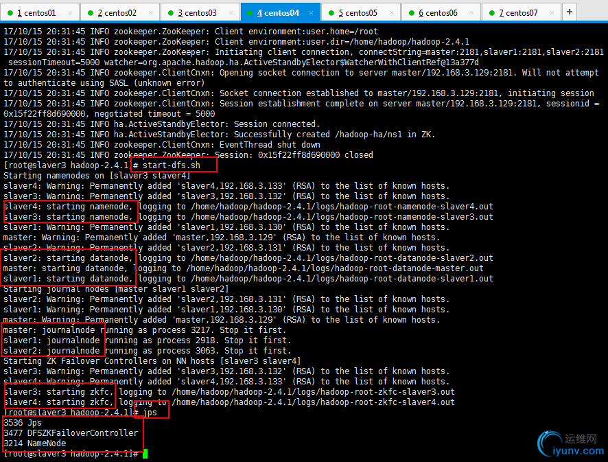

  9.5:启动HDFS(在slaver3上执行):sbin/start-dfs.sh或者start-dfs.sh(如果配置了hadoop的环境变量),如下图可以很清楚的看到那个节点启动那些进程,自己仔细分析一下,做到心中有数:
  最好去看看其他节点的进程是否启动起来,分别贴一下其他节点的进程启动情况:
  9.6:启动YARN(#####注意#####:是在slaver5上执行start-yarn.sh,把namenode和resourcemanager分开是因为性能问题,因为他们都要占用大量资源,所以把他们分开了,他们分开了就要分别在不同的机器上启动):   sbin/start-yarn.sh或者 start-yarn.sh(如果配置了hadoop的环境变量,source /etc/profile修改的配置文件即时生效):
  接着启动一下slaver6节点的yarn:
  如下所示:start-yarn-.sh或者yarn-daemon.sh start resourcemanager

  我准备用浏览器访问一下的时候,浏览器不能访问,我可以ping通我的192.168.3.132,郁闷了,节点都起来了,突然一想,可能是防火墙没关,然后关了防火墙试一下,如下所示:
  浏览器访问如下所示(slaver3/192.168.3.132是active的;slaver4/192.168.3.133是standby的):
