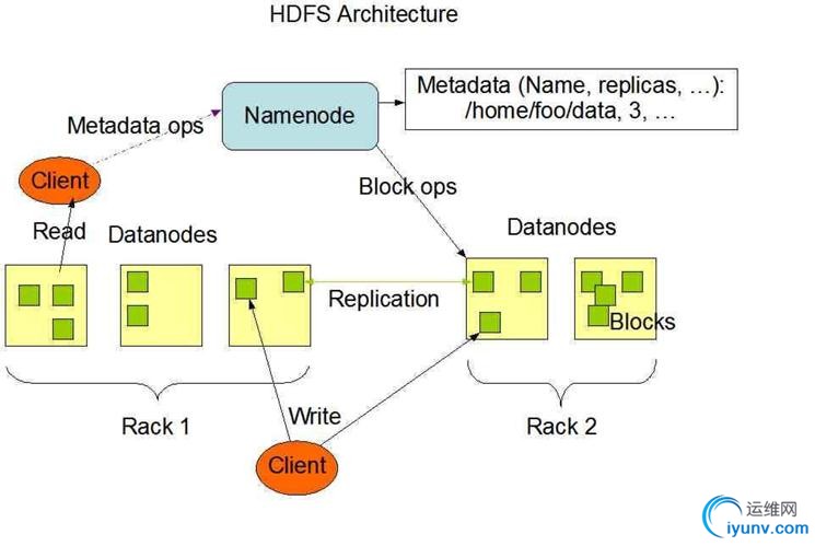

  如上图所示,HDFS也是按照Master和Slave的结构。分NameNode、SecondaryNameNode、DataNode这几个角色。
  NameNode:是Master节点,是大领导。管理数据块映射;处理客户端的读写请求;配置副本策略;管理HDFS的名称空间;
  SecondaryNameNode:是一个小弟,分担大哥namenode的工作量;是NameNode的冷备份;合并fsimage和fsedits然后再发给namenode。
  DataNode:Slave节点,奴隶,干活的。负责存储client发来的数据块block;执行数据块的读写操作。

  写操作:
  有一个文件FileA,100M大小。Client将FileA写入到HDFS上。
  HDFS按默认配置。
  HDFS分布在三个机架上Rack1,Rack2,Rack3。
  a. Client将FileA按64M分块。分成两块,block1和Block2;
  b. Client向nameNode发送写数据请求,如图蓝色虚线①------>。
  c. NameNode节点,记录block信息。并返回可用的DataNode,如粉色虚线②--------->。
  Block1: host2,host1,host3
  Block2: host7,host8,host4
  原理:
  NameNode具有RackAware机架感知功能,这个可以配置。
  若client为DataNode节点,那存储block时,规则为:副本1,同client的节点上;副本2,不同机架节点上;副本3,同第二个副本机架的另一个节点上;其他副本随机挑选。
  若client不为DataNode节点,那存储block时,规则为:副本1,随机选择一个节点上;副本2,不同副本1,机架上;副本3,同副本2相同的另一个节点上;其他副本随机挑选。

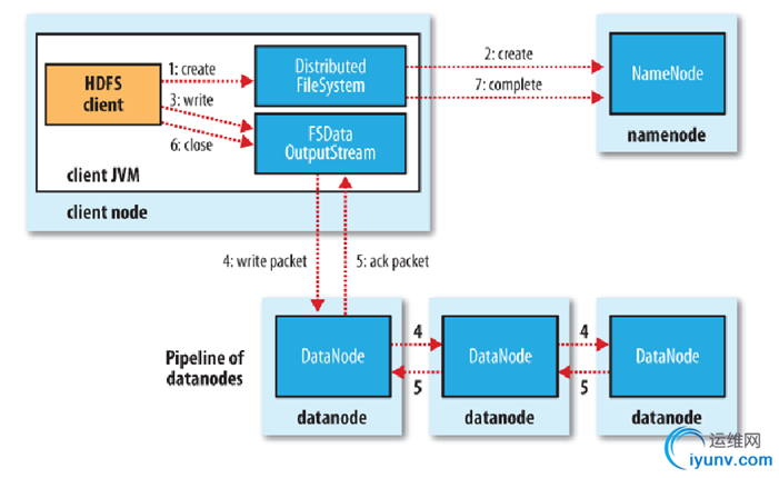

  d. client向DataNode发送block1;发送过程是以流式写入。
  流式写入过程,
  1>将64M的block1按64k的package划分;
  2>然后将第一个package发送给host2;
  3>host2接收完后,将第一个package发送给host1,同时client想host2发送第二个package;
  4>host1接收完第一个package后,发送给host3,同时接收host2发来的第二个package。
  5>以此类推,如图红线实线所示,直到将block1发送完毕。
  6>host2,host1,host3向NameNode,host2向Client发送通知,说“消息发送完了”。如图粉红颜色实线所示。
  7>client收到host2发来的消息后,向namenode发送消息,说我写完了。这样就真完成了。如图黄色粗实线
  8>发送完block1后,再向host7,host8,host4发送block2,如图蓝色实线所示。
  9>发送完block2后,host7,host8,host4向NameNode,host7向Client发送通知,如图浅绿色实线所示。
  10>client向NameNode发送消息,说我写完了,如图黄色粗实线。。。这样就完毕了。

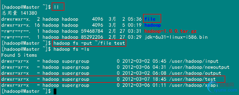

  3)上传文件到HDFS
  此处为你展示如何通过"-put 文件1 文件2"命令将"Master.Hadoop"机器下的"/home/hadoop"目录下的file文件上传到HDFS上并重命名test
  hadoop fs –put ~/file test
  执行结果如图5-1-3所示。在执行"-put"时两种可能,即是执行成功执行失败。在上传文件时,文件首先复制到DataNode上。只有所有的DataNode都成功接收完数据,文件上传才是成功的。其他情况(如文件上传终端等)对HDFS来说都是做了无用功。
  图5-1-3 成功上传file到HDFS

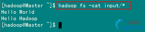

  6)查看HDFS下某个文件
  此处为你展示如何通过"-cat 文件"命令查看HDFS下input文件中内容:
  hadoop fs -cat input/*
  执行结果如图5-1-6所示。
  图5-1-6 HDFS下input文件的内容

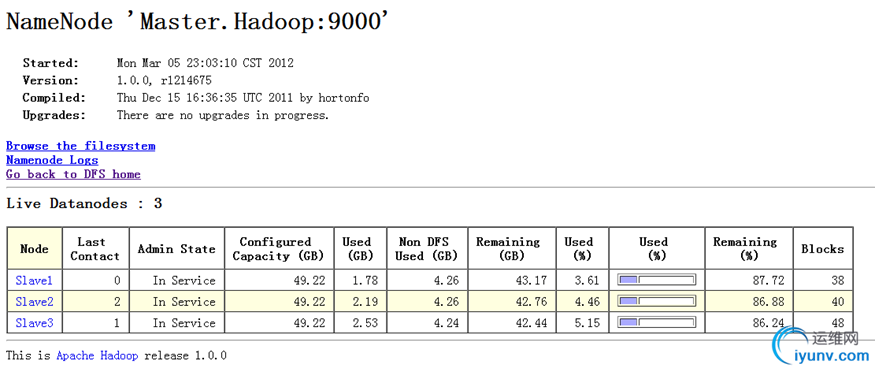

  HDFS的数据在各个DataNode中的分布肯能很不均匀,尤其是在DataNode节点出现故障或新增DataNode节点时。新增数据块时NameNode对DataNode节点的选择策略也有可能导致数据块分布的不均匀。用户可以使用命令重新平衡DataNode上的数据块的分布:
  start-balancer.sh
  执行命令前,DataNode节点上数据分布情况如图5-2-4所示。
  负载均衡完毕后,DataNode节点上数据的分布情况如图5-2-5所示。
  执行负载均衡命令如图5-2-6所示。

cat
  Usage: hadoop fs -cat URI [URI ...]
  Copies source paths to stdout.
  Example:
  • hadoop fs -cat hdfs://nn1.example.com/file1 hdfs://nn2.example.com/file2
  • hadoop fs -cat file:///file3 /user/hadoop/file4
  Exit Code:
  Returns 0 on success and -1 on error.

put
  Usage: hadoop fs -put <localsrc> ... <dst>
  Copy single src, or multiple srcs from local file system to the destination file system. Also reads input from stdin and writes to destination file system.
  • hadoop fs -put localfile /user/hadoop/hadoopfile
  • hadoop fs -put localfile1 localfile2 /user/hadoop/hadoopdir
  • hadoop fs -put localfile hdfs://nn.example.com/hadoop/hadoopfile
  • hadoop fs -put - hdfs://nn.example.com/hadoop/hadoopfile Reads the input from stdin.
  Exit Code:

6.1 上传本地文件
  通过"FileSystem.copyFromLocalFile(Path src,Patch dst)"可将本地文件上传HDFS的制定位置上,其中src和dst均为文件的完整路径。具体事例如下:
  package com.hebut.file;
  import org.apache.hadoop.conf.Configuration;
  import org.apache.hadoop.fs.FileStatus;
  import org.apache.hadoop.fs.FileSystem;
  import org.apache.hadoop.fs.Path;
  public class CopyFile {
  public static void main(String[] args) throws Exception {
  Configuration conf=new Configuration();
  FileSystem hdfs=FileSystem.get(conf);
  //本地文件
  Path src =new Path("D:\\HebutWinOS");
  //HDFS为止
  Path dst =new Path("/");
  hdfs.copyFromLocalFile(src, dst);
  System.out.println("Upload to"+conf.get("fs.default.name"));
  FileStatus files[]=hdfs.listStatus(dst);
  for(FileStatus file:files){
  System.out.println(file.getPath());
  运行结果可以通过控制台、项目浏览器和SecureCRT查看,如图6-1-1、图6-1-2、图6-1-3所示。
  1)控制台结果
  图6-1-1 运行结果(1)
  2)项目浏览器
  图6-1-2 运行结果(2)
  3)SecureCRT结果
  图6-1-3 运行结果(3)

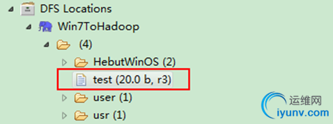

  Path dfs=new Path("/test");
  FSDataOutputStream outputStream=hdfs.create(dfs);
  outputStream.write(buff,0,buff.length);
  运行结果如图6-2-1和图6-2-2所示。
  1)项目浏览器
  图6-2-1 运行结果(1)
  2)SecureCRT结果
  图6-2-2 运行结果(2)

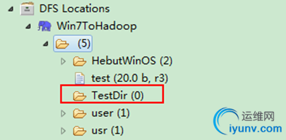

6.3 创建HDFS目录
  通过"FileSystem.mkdirs(Path f)"可在HDFS上创建文件夹,其中f为文件夹的完整路径。具体实现如下:
  package com.hebut.dir;
  public class CreateDir {
  public static void main(String[] args) throws Exception{
  Path dfs=new Path("/TestDir");
  hdfs.mkdirs(dfs);
  运行结果如图6-3-1和图6-3-2所示。
  1)项目浏览器
  图6-3-1 运行结果(1)
  2)SecureCRT结果
  图6-3-2 运行结果(2)

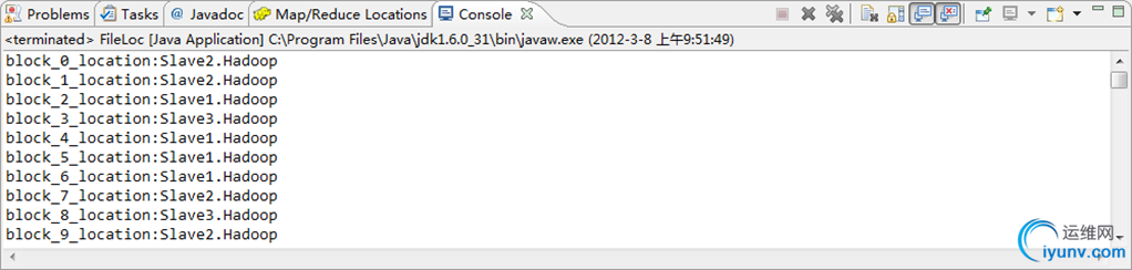

6.10 查找某个文件在HDFS集群的位置
  通过"FileSystem.getFileBlockLocation(FileStatus file,long start,long len)"可查找指定文件在HDFS集群上的位置,其中file为文件的完整路径,start和len来标识查找文件的路径。具体实现如下:
  import org.apache.hadoop.fs.BlockLocation;
  public class FileLoc {
  Path fpath=new Path("/user/hadoop/cygwin");
  FileStatus filestatus = hdfs.getFileStatus(fpath);
  BlockLocation[] blkLocations = hdfs.getFileBlockLocations(filestatus, 0, filestatus.getLen());
  int blockLen = blkLocations.length;
  for(int i=0;i<blockLen;i++){
  String[] hosts = blkLocations.getHosts();
  System.out.println("block_"+i+"_location:"+hosts[0]);
  运行结果如图6-10-1和6.10.2所示。
  1)控制台结果
  图6-10-1 运行结果(1)
  2)项目浏览器
  图6-10-2 运行结果(2)

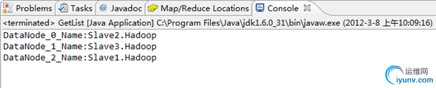

6.11 获取HDFS集群上所有节点名称信息
  通过"DatanodeInfo.getHostName()"可获取HDFS集群上的所有节点名称。具体实现如下:
  import org.apache.hadoop.hdfs.DistributedFileSystem;
  import org.apache.hadoop.hdfs.protocol.DatanodeInfo;
  public class GetList {
  FileSystem fs=FileSystem.get(conf);
  DistributedFileSystem hdfs = (DistributedFileSystem)fs;
  DatanodeInfo[] dataNodeStats = hdfs.getDataNodeStats();
  for(int i=0;i<dataNodeStats.length;i++){
  System.out.println("DataNode_"+i+"_Name:"+dataNodeStats.getHostName());
  运行结果如图6-11-1所示。
  图6-11-1 控制台结果

  • 读取完当前block的数据后,关闭与当前的datanode连接,并为读取下一个block寻找最佳的datanode;
  • 当读完列表的block后,且文件读取还没有结束,客户端开发库会继续向Namenode获取下一批的block列表。
  • 读取完一个block都会进行checksum验证,如果读取datanode时出现错误,客户端会通知Namenode,然后再从下一个拥有该block拷贝的datanode继续读。
7.2 文件的写入剖析
  写入文件的过程比读取较为复杂:
  1)解释一
  • 客户端调用create()来创建文件
  • DistributedFileSystem用RPC调用元数据节点,在文件系统的命名空间中创建一个新的文件。
  • 元数据节点首先确定文件原来不存在,并且客户端有创建文件的权限,然后创建新文件。
  • DistributedFileSystem返回DFSOutputStream,客户端用于写数据。
  • 客户端开始写入数据,DFSOutputStream将数据分成块,写入data queue。
  • Data queue由Data Streamer读取,并通知元数据节点分配数据节点,用来存储数据块(每块默认复制3块)。分配的数据节点放在一个pipeline里。
  • Data Streamer将数据块写入pipeline中的第一个数据节点。第一个数据节点将数据块发送给第二个数据节点。第二个数据节点将数据发送给第三个数据节点。
  • DFSOutputStream为发出去的数据块保存了ack queue,等待pipeline中的数据节点告知数据已经写入成功。
  • 如果数据节点在写入的过程中失败:
    • 关闭pipeline,将ack queue中的数据块放入data queue的开始。
    • 当前的数据块在已经写入的数据节点中被元数据节点赋予新的标示,则错误节点重启后能够察觉其数据块是过时的,会被删除。
    • 失败的数据节点从pipeline中移除,另外的数据块则写入pipeline中的另外两个数据节点。
    • 元数据节点则被通知此数据块是复制块数不足,将来会再创建第三份备份。
  • 当客户端结束写入数据,则调用stream的close函数。此操作将所有的数据块写入pipeline中的数据节点,并等待ack queue返回成功。最后通知元数据节点写入完毕。
  2)解释二
  • 使用HDFS提供的客户端开发库,向远程的Namenode发起RPC请求;
  • Namenode会检查要创建的文件是否已经存在,创建者是否有权限进行操作,成功则会为文件创建一个记录,否则会让客户端抛出异常;
  • 当客户端开始写入文件的时候,开发库会将文件切分成多个packets,并在内部以"data queue"的形式管理这些packets,并向Namenode申请新的blocks,获取用来存储replicas的合适的datanodes列表,列表的大小根据在Namenode中对replication的设置而定。
  • 开始以pipeline(管道)的形式将packet写入所有的replicas中。开发库把packet以流的方式写入第一个datanode,该datanode把该packet存储之后,再将其传递给在此pipeline中的下一个datanode,直到最后一个datanode,这种写数据的方式呈流水线的形式。
  • 最后一个datanode成功存储之后会返回一个ack packet,在pipeline里传递至客户端,在客户端的开发库内部维护着"ack queue",成功收到datanode返回的ack packet后会从"ack queue"移除相应的packet。
  • 如果传输过程中,有某个datanode出现了故障,那么当前的pipeline会被关闭,出现故障的datanode会从当前的pipeline中移除,剩余的block会继续剩下的datanode中继续以pipeline的形式传输,同时Namenode会分配一个新的datanode,保持replicas设定的数量。
