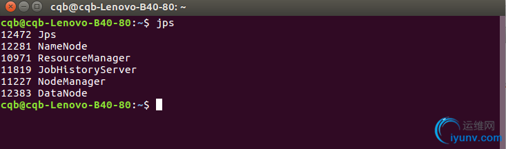

  启动完成后,可以通过命令 jps 来判断是否成功启动,若成功启动则会列出如下进程: “NameNode”、”DataNode” 。如果没有 NameNode 或 DataNode ,那    就是配置不成功,请仔细检查之前步骤,或通过查看启动日志排查原因。

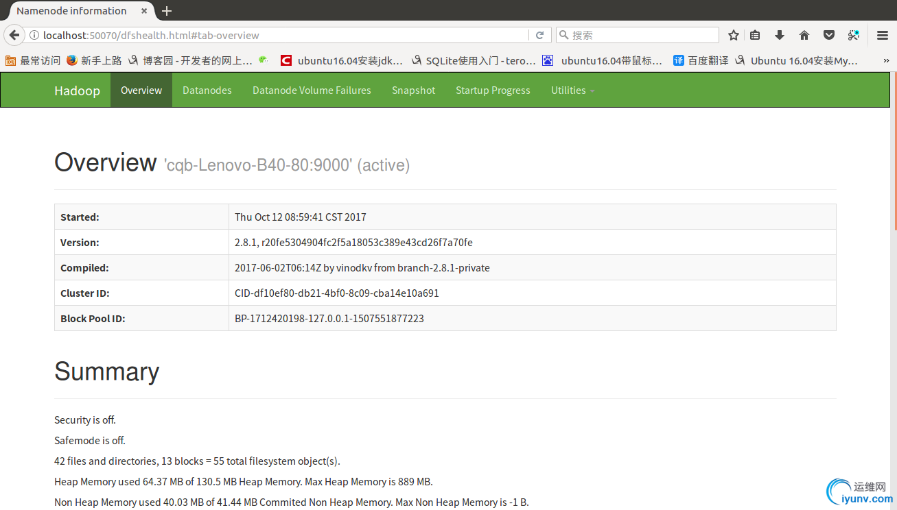

  成功启动后,可以访问 Web 界面 http://localhost:50070 查看 NameNode 和 Datanode 信息,还可以在线查看 HDFS 中的文件:

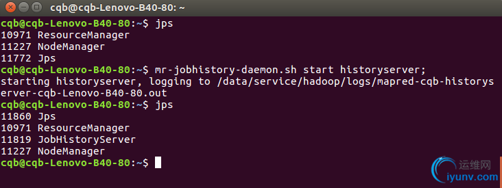

  我们还要开启历史服务器,才能在Web中查看任务运行情况:
  mr-jobhistory-daemon.sh start historyserver;
  启动成功就会出现JobHistoryServer进程了。
