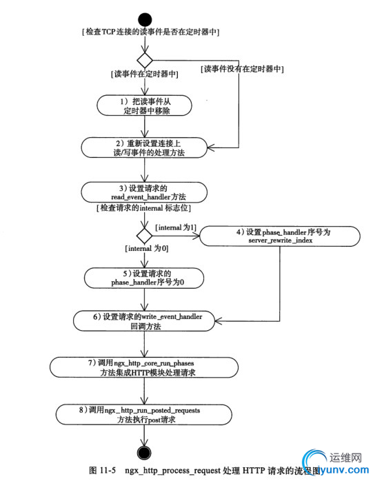

ngx_http_process_request
  • 把读事件从定时器移除,无需再接受http请求头;
  • 将当前连接读事件c->read->handler设置为ngx_http_request_handler;(重新设置读、写事件的回调方法)
  • 检查ngx_http_request_t->internal,为1表示需要跳转,将phase_handler改为server_rewrite_index,即调用NGX_HTTP_SERVER_REWRITE_PHASE阶段的handler;
  • 设置ngx_http_request_t->write_event_handler = ngx_http_core_run_phases;
  • 调用ngx_http_core_run_phases;
  • 执行post子请求;
