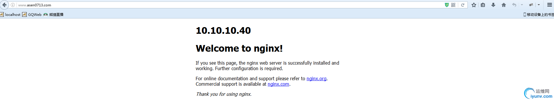

启动成功之后,浏览器输入http://10.10.10.30/   可进入测试页面

  配置好了之后重新加载配置文件:/usr/local/nginx/sbin/nginx -s>  注意事项:
  1、修改C:\Windows\System32\drivers\etc下的hosts文件加入       10.10.10.30    www.asen0713.com    一行
  2、火狐和IE需要按ctrl+F5强制刷新才能看到效果,而谷歌浏览器刚好相反
  这样负载均衡就已经配置完了,如果10.10.10.40    80        10.10.10.50    80其中一台down掉,负载均衡服务器会自动分配到另外一台,服务正常访问
