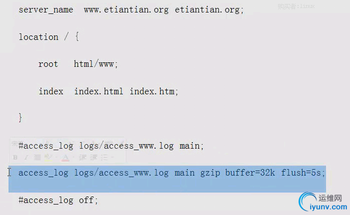

access_log logs
/access_www.log main;    -→放到location外面,logs是安装目录,后面是名字,以main的方式,这样才你能和log_format 结合使用
2、    检查语法/application/nginx/sbin/nginx –t,重启

  上面的还可以优化,如下
