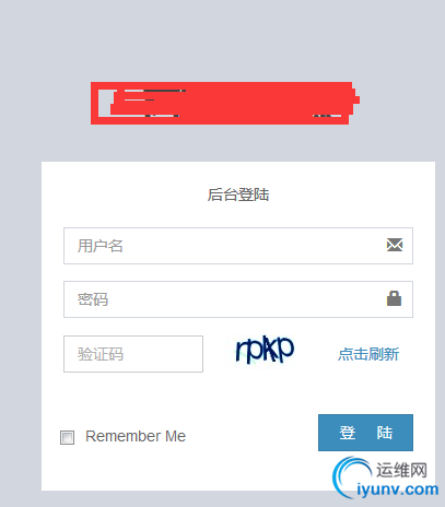

  七、 测试
  移动端                                                                 后台管理
