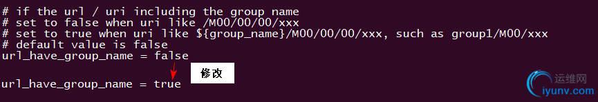

  操作完成之后,打开刚刚拷贝的mod_fastdfs.conf 配置文件  vim mod_fastdfs.conf ,分别tracker_server、url_have_group_name、store_path0三个属性的参数
  tracker_server:
  url_have_group_name:
  注:因为访问的地址中包含了组名group1,如果生成的地址中不包含组名,可以不用设置。
