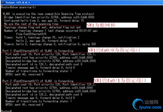

2、查看当前网络中STP的信息.

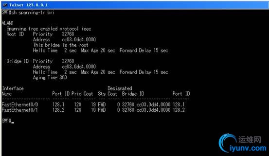

  登陆SW1打开cmd命令行输入“telnet 127.0.0.1 2003”查看:
  登陆SW2打开cmd命令行输入“telnet 127.0.0.1 2004”查看:

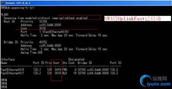

SW3(config)#spanning-tr portfast bpdu //所有接口都启用portfast
SW3(config)#spanning-tr uplinkfast //因为SW3有阻塞端口所以要启用uplinkfast

5、再次查看STP中各SW1、SW2、SW3的接口状态变化
至此实验完成。
