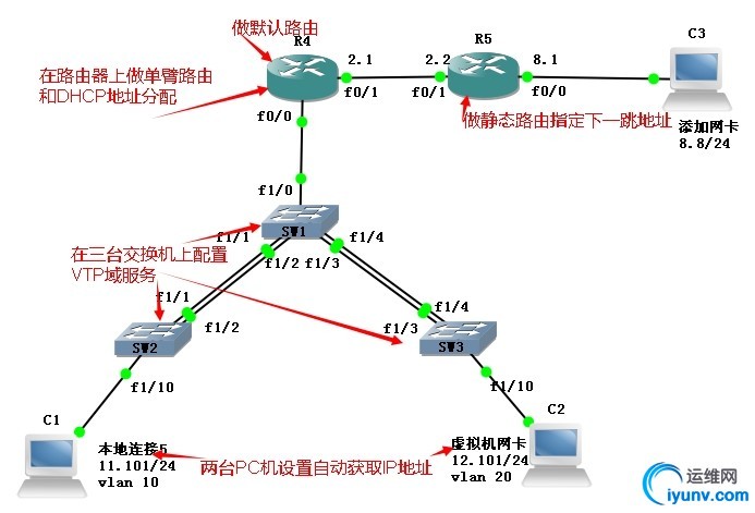

使用软件GNS3配置VTP、DHCP和单臂路由的集体实验
首先创建拓扑图:红色字体是路由交换需要做的项目。

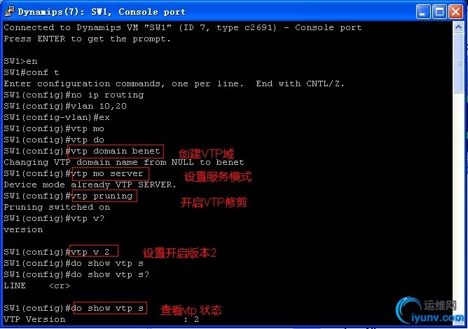

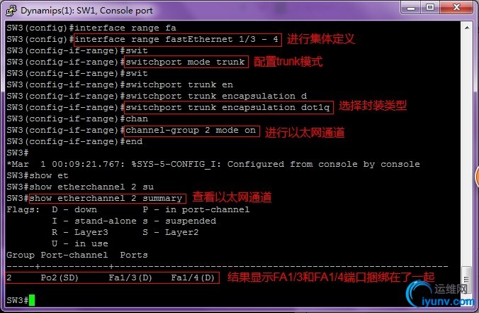

SW1上的配置:

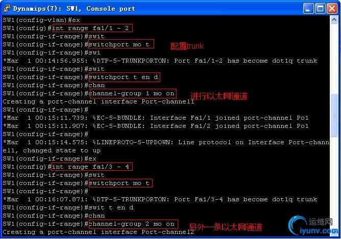

首先是trunk链路并做两条以太网通道。注意看是谁和谁捆绑在了一起!!!别搞错了哦!
然后配置SW1的VTP域和server(服务)模式
在fa1/0上面配置trunk模式(连接路由器的那个端口)
创建两个VLAN,让下面两个交换机自动学习

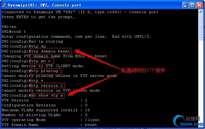

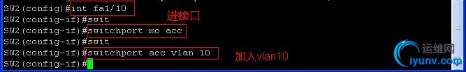

SW2上的配置:
首先配置的是VTP域和SW3一样都是配置了客户模式

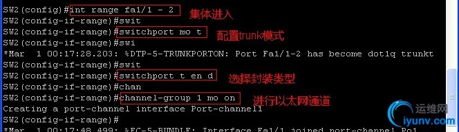

给相应的端口配置trunk和以太网通道(注意以太网通道编号,要和上面捆绑的以太网通道编号相对应)
SW3上面的配置:
在SW3上的配置VTP也是客户模式,跟SW2的理论是一样的
唯一跟SW2的区别就是注意端口号和捆绑的以太网通道编号别搞错

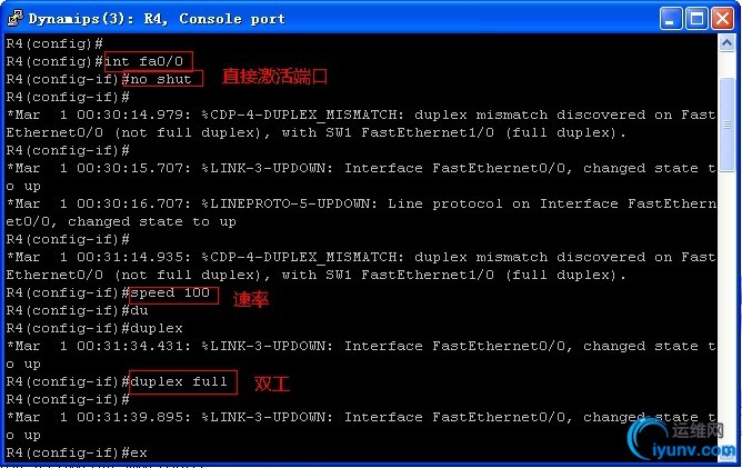

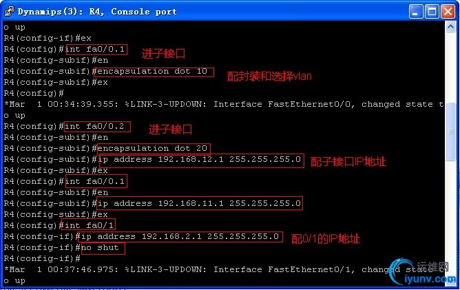

R4上面配置:单臂路由
在R4上面的配置如下:首先直接激活端口。然后配置了速率和双工
进入R4的FA0/0下的子接口配置R4的单臂路由属性,也就是子接口的封装类型和选择vlan,然后再配置IP地址(注意顺序不能错)

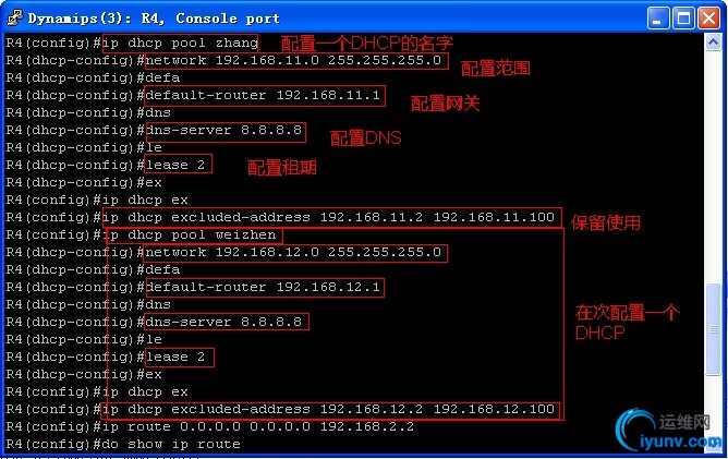

根据下图配置DHCP的相关属性(因为我下挂了两段网络所有要配置两次DHCP)
DHCP的配置主要有名字、范围、网关、租期、DNS、保留范围等。
配置一条默认路由,查看路由表信息

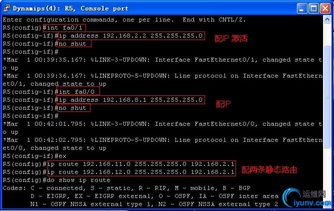

R5上面的配置:
在R5上面的配置就只是两条静态路由和配置两个IP地址

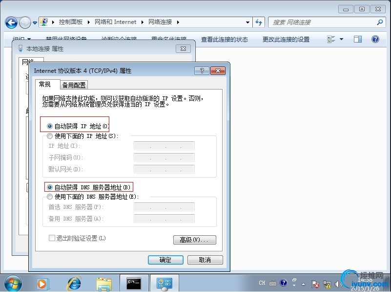

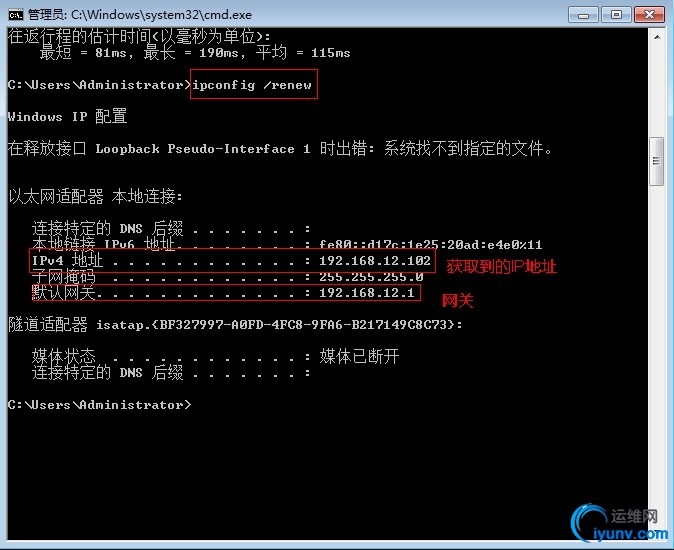

设置IPv4自动获取IP地址,虚拟机和真机都要设置为自动获取
打开虚拟机的CMD查看IP地址,因为12.1是网关,而12.2 - 12.100作为保留使用,所以这里自动获取的是12.102!!!ipconfig /renew是用来刷新IP地址的属性

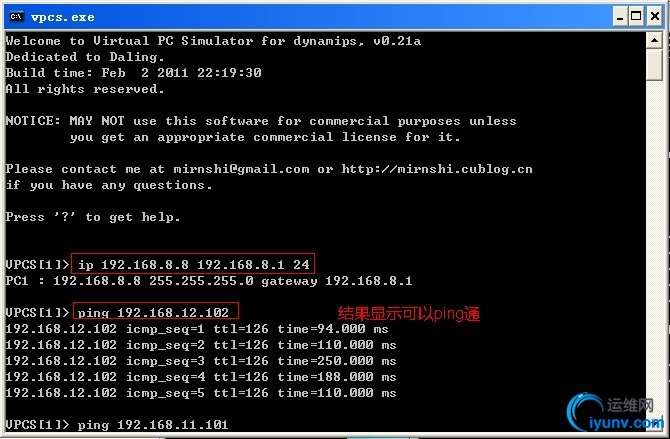

最后打开VPCS配置添加网卡的IP地址 并ping虚拟机的IP地址

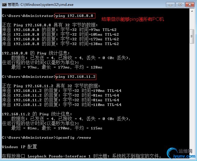

在虚拟机里面ping另外两台PC机的结果
结果验证能够互相png通。
总结经验:有时候添加的真机网卡不一定能够自动获取IP,或者虚拟机的网卡也不能够自动获取IP地址。首先先用ipconfig /renew刷新一下IP结果。为了验证结果也可以使用添加的网卡。然后用添加的网卡PING主机PC3,因为PC3的IP地址是固定的。只要能通就说明配置是没问题。
