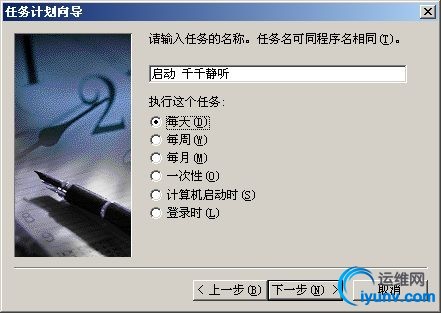

例如,我们要让电脑在每天早晨7点钟自动启动,并播放某一首歌曲,只要依次点击“开始→附件→系统工具→任务计划”,双击“添加任务计划”图标,打开“任务计划向导”对话框,点击“下一步”按钮,
选择电脑中的某首MP3歌曲,点击“下一步”,选择设置“每天”执行任务,执行时间为“7:00”。
然后单击“下一步”按钮并在相应的输入框中输入当前管理员的帐户名和密码,最后选择“在单击完成时打开此任务的高级属性”复选框。
点击“完成”按钮后,在“任务计划的属性”对话框中,选择“设置”选项卡,选定“唤醒计算机以运行此程序”选项,这样当关机时选择“休眠”项,那么在每天早晨7点时,电脑就会自动将系统唤醒,并启动相应程序播放指定的歌曲了。
