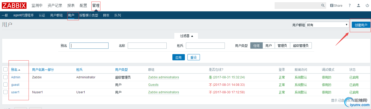

1 登陆和配置用户

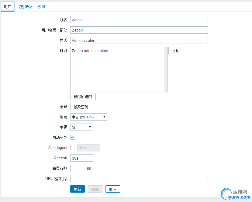

  登陆Zabbix,以及在Zabbix内建立一个系统用户。
  用户名:Admin 或者 admin
密码 : zabbix
  • 增加用户
  可以在 管理(Administration) → 用户(Users)下 查看用户信息。
  点击 创建用户(Create user) 以增加用户。
  在添加用户的表单中,确认将新增的用户添加到了一个已有的用户组,比如'Zabbix administrators'。

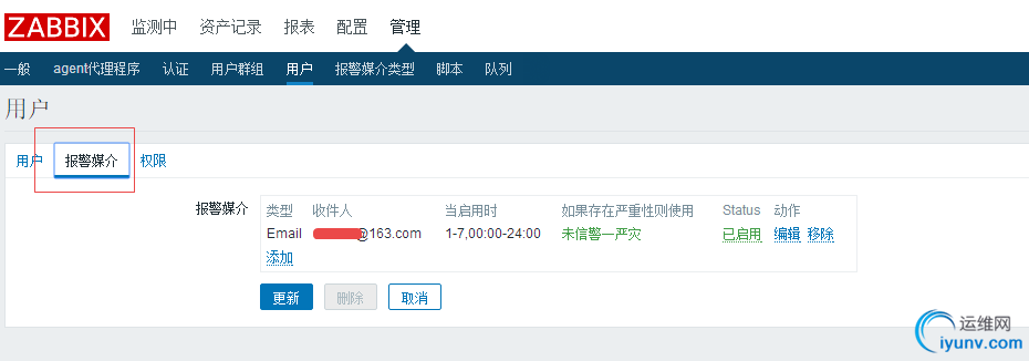

  默认情况下,没有为新增的用户定义媒介(media,即通知发送方式) 。如需要创建,可以到 '媒介(Media)'标签下,然后点击 增加(Add)。

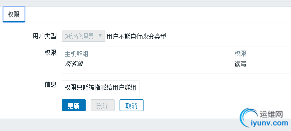

  • 增加权限
  一个新用户默认没有权限访问主机。在组(Groups)下,点击用户所在的组(这里为'Zabbix administrators'),为用户提升权限。在组的属性表单下,点击权限(Permissions)标签。
  为了使这个用户对Linux servers组拥有只读权限,点击用户组选择栏位旁边的选择(Select)按钮。

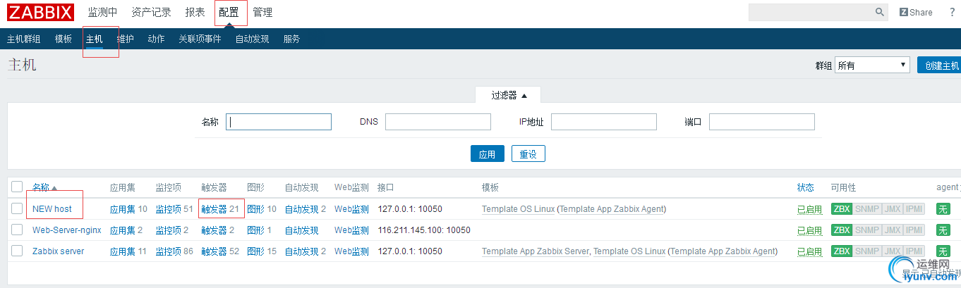

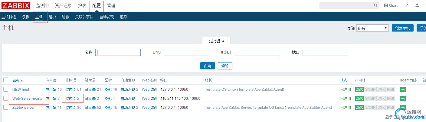

2 新建主机
  Zabbix中的主机(Host)是一个你想要监控的网络实体(物理的,或者虚拟的)。Zabbix中,对于主机的定义非常灵活。它可以时一台物理服务器,一个网络交换机,一个虚拟机或者一些应用。

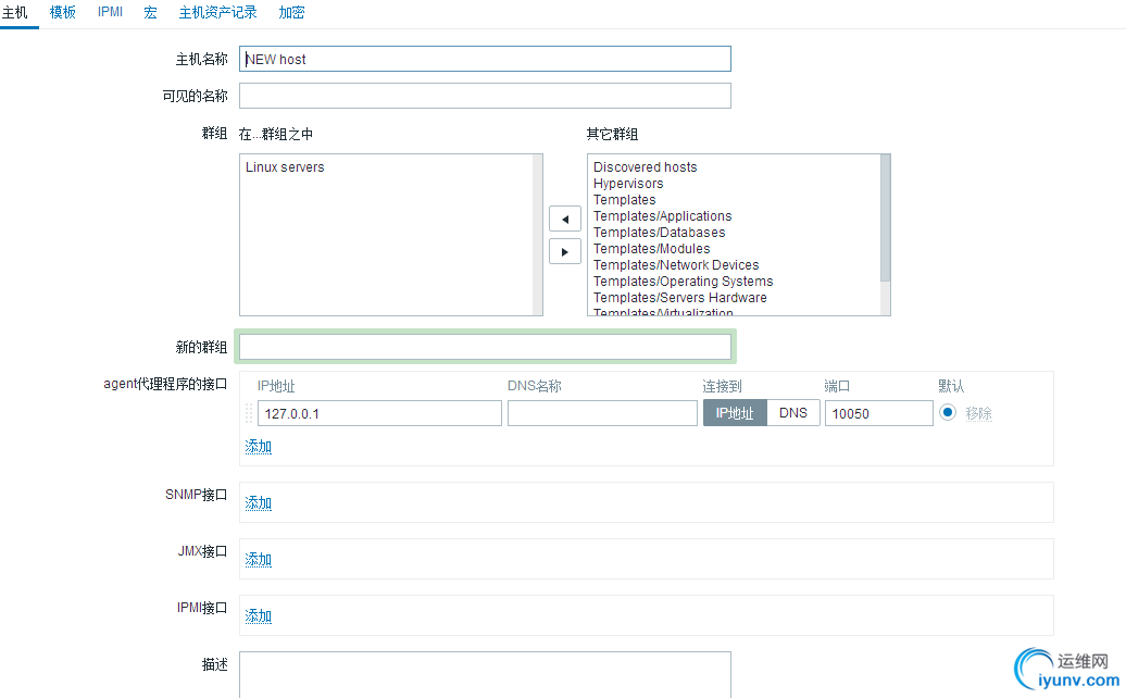

  • 增加主机

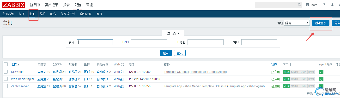

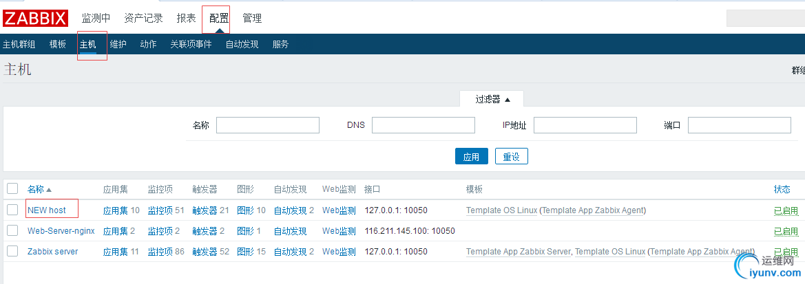

  Zabbix中,可以通过配置(Configuration) → 主机(Hosts)菜单,查看已配置的主机信息。默认已有一个名为'Zabbix server'的预先定义好的主机。但我们需要学习如何添加另一个。
  点击 创建主机(Create host)以添加新的主机,这将向我们显示一张主机配置表格。
  至少需要填写下列字段:
  主机名称(Host name)
  输入一个主机名称,可以使用字母数字、空格、点”.“、中划线”-“、下划线”_“。
  从右边的选择框中,选择一个或者多个组,然后点击 « 移动它们到'所在组(In groups)'选择框。
  所有访问权限都分配到主机组,而不是单独的主机。这也是主机需要属于至少一个组的原因。
  IP地址
  输入主机的IP地址。注意如果这是Zabbix server的IP地址,它必须是Zabbix agent配置文件中‘Server’参数的值。
暂时保持其他选项的默认值。
  当完成后,点击添加(Add)。你可以在主机列表中看到你新添加的主机。
  如果可用性(Availability)列中的ZBX图标是红色的,通信可能存在一些问题。将你的鼠标移动到上面查看错误信息。如果这个图标是灰色的,说明目前状态还没更新。确认Zabbix server正在运行,同时过一会儿刷新这个页面。

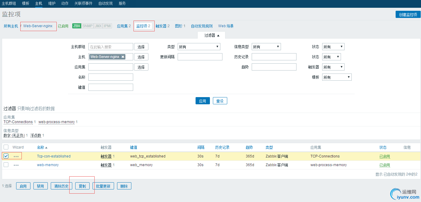

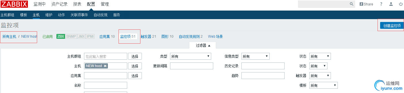

  • 添加监控项

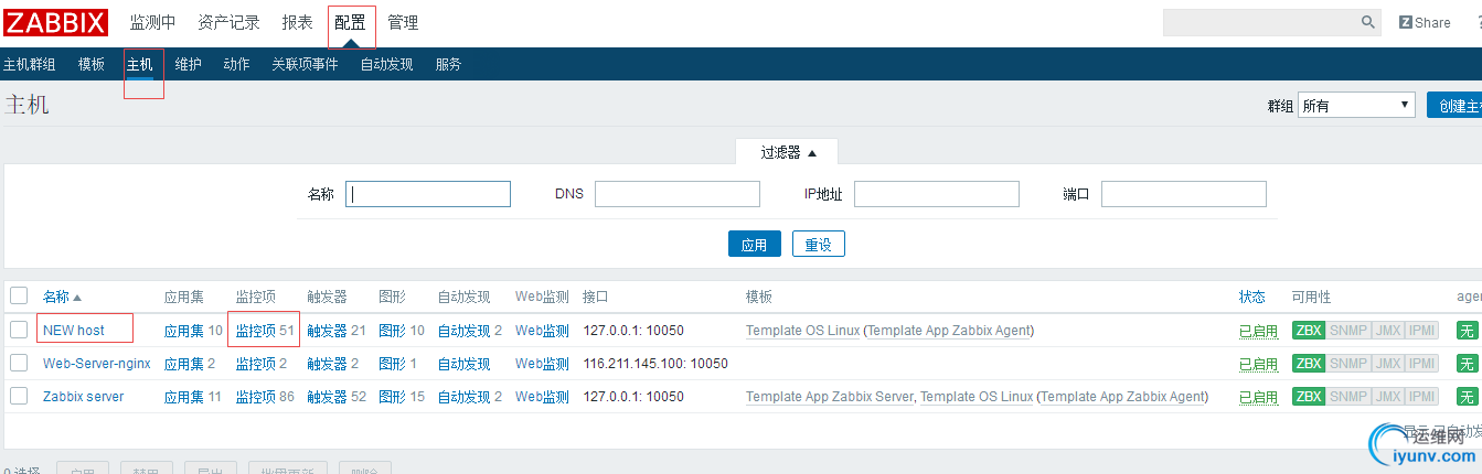

  主机包含了所有的监控项。如果需要配置一个监控项的示例,我们需要前往 配置(Configuration) → 主机(Hosts) 并找到我们已创建的'新主机(New host)'。
  在'新主机(New host)'行中,监控项(Items)的链接旁的数量会显示为'0'。点击这个链接,然后点击创 建监控项(Create item),将会显示一个监控项定义表格
  对于监控项的示例,需要输入以下必要的信息:
  名称(Name)
  输入 CPU Load 作为值。在列表中和其他地方,都会显示这个值作为监控项名称。
值(Key)
  手动输入 system.cpu.load 作为值。这是监控项的一个技术上的名称,用于识别获取信息的类型。这个特定值需要是Zabbix Agent预定义值重的一种。
信息类型(Type of information)
  在此处选择 Numeric (float)。这个属性定义了想获得数据的格式。
  你也需要减少监控项历史保留的天数,7或者14天。对于数据库而言,最佳实践是避免数据库保留过多的历史数据。

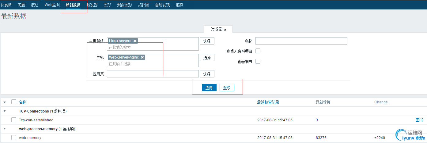

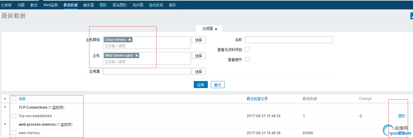

  • 查看数据
  当一个监控项定义完成后,你可能好奇它具体获得了什么值。前往 监控(Monitoring) → 最新数据(Latest data),点击- other -前面的 + ,然后查看你之前定义的监控项和获得的值。
  同时,第一次获得的监控项值最多需要60秒才能到达。默认情况下,这是服务器读取变化后的配置文件,获取并执行新的监控项的频率。
  如果你在‘变化(Change)’列中没有看到值,可能到目前为止只获得了一次值。等待30秒以获得新的监控项值。
  如果你在当前界面中没有看到监控项的信息,请确认:
  你输入的监控项'值(Key)' 和 '信息类型(Type of information)' 同截图中的一致
agent和server都在运行状态
主机状态为'监控(Monitored)'并且它的可用性图标是绿色的
监控项处于启用状态

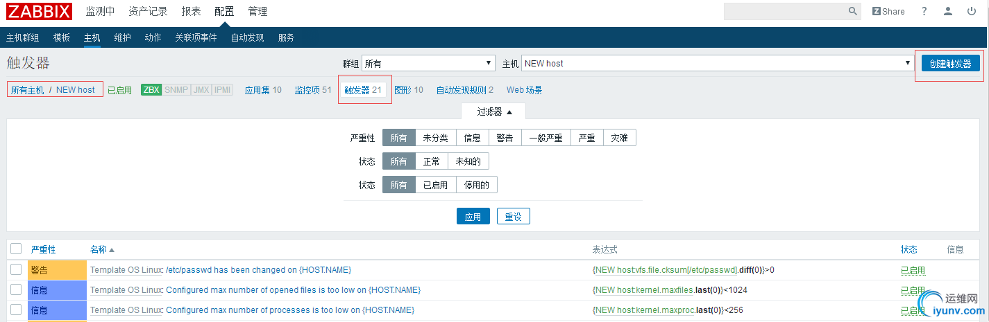

  • 添加触发器
  为监控项配置触发器,前往 配置(Configuration) → 主机(Hosts),找到'新增主机(New host)',点击旁边的 触发器(Triggers) ,然后点击创 建触发器(Create trigger)。这将会像我们展现一个触发器定义表单。
  对于触发器,有下列必填项:
  名称(Name)
  输入 CPU load too high on 'New host' for 3 minutes 作为值。这个值会作为触发器的名称被现实在列表和其他地方。
表达式(Expression)
  输入:{New host:system.cpu.load.avg(180)}>2
值时触发器的表达式。确认这个表达式输入正确,包括所有的符号。此处,监控项值(system.cpu.load)用于指出具体的监控项。这个特定的表达式大致是说如果3分钟内,CPU负载的平均值超过2,那么就触发了问题的阈值。你可以查看更多的触发器表达式语法信息。
  完成后,点击添加(Add)。新的触发器将会显示在触发器列表中。

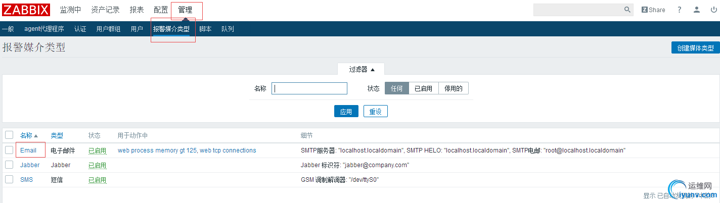

  • E-mail设置
  Zabbix中最初内置了一些预定义的通知发送方式。E-mail 通知是其中的一种。

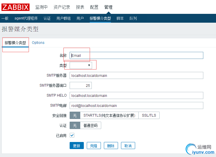

  前往 管理(Administration) → 媒体类型(Media types),点击预定义媒体类型列表中的 Email,以 配置E-mail。
  根据你的环境,设置SMTP服务器,SMTP helo, SMTP e-mail的值。
  'SMTP email'将作为Zabbix通知的'发件人(From)'地址。
  一切就绪后,点击 更新(Update)。

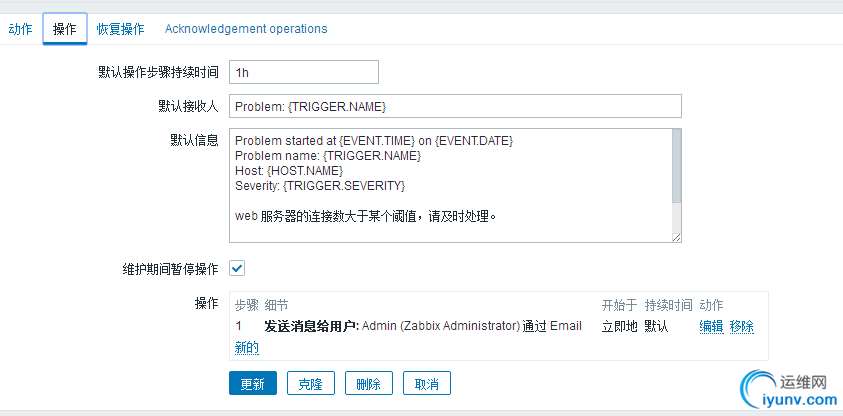

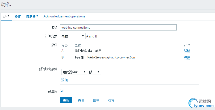

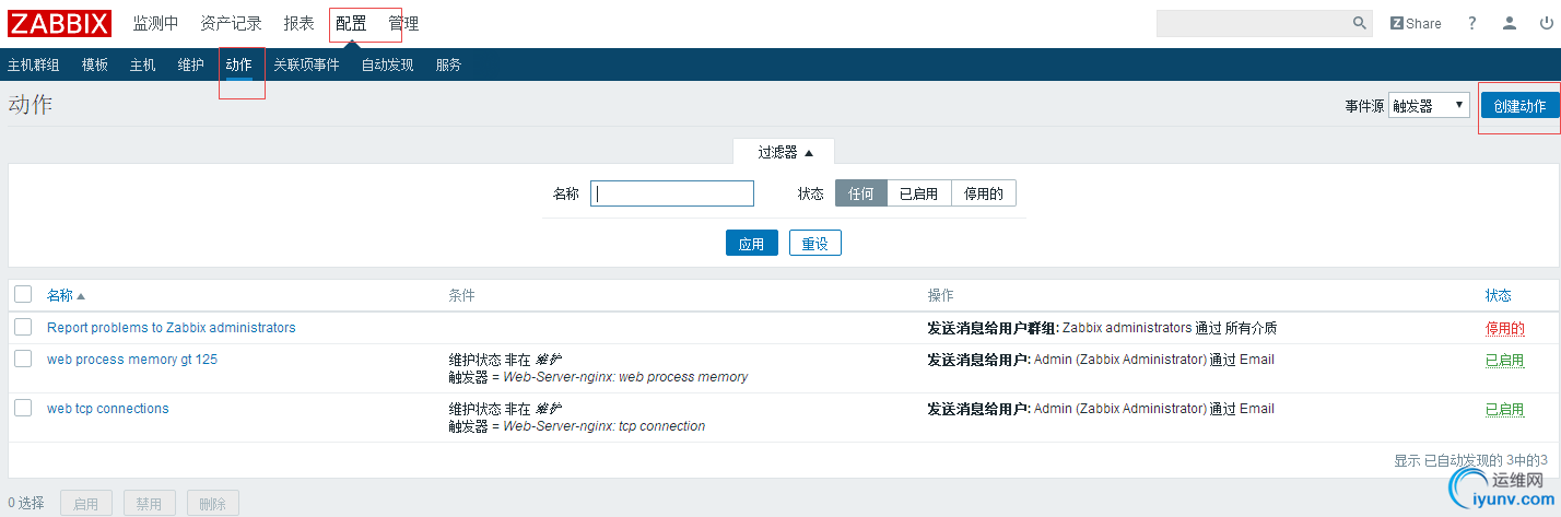

  现在你已经配置了'Email'作为一种可用的媒体类型。一个媒体类型必须通过发送地址来关联用户(如同我们在配置一个新用户]中做的]),否则它将无法生效。 === 新建动作 === 发送通知是Zabbix中[[manual:config:notifications:action|动作(actions)执行的操作之一。因此,为了建立一个通知,前往 配置(Configuration) → 动作(Actions),然后点击 创建动作(Create action)。
  在这个表单中,输入这个动作的名称。
  {TRIGGER.STATUS} 和 {TRIGGER.NAME} 是宏(macros)或者变量,可以在Default subject 和 Default message 区域查看。会以实际的触发器状态和触发器名称的值替代。
  在大多数简单的例子中,如果我们不添加更多的指定条件,这个动作会在触发器从 'Ok' 变为 'Problem'是发生。
  我们还需要定义这个动作具体做了什么 —— 即在 操作(Operations) 标签页中执行的操作。点击新建(New),将会打开一个操作表单。
  这里,在发送给用户(Send to Users)块中点击添加(Add),然后选择我们之前定义的用户('user')。选择'Email'作为Send only to的值。完成后,在操作明细区域中,点击添加(Add)。
  这是一个简单的动作配置步骤,即点击动作表单中的添加(Add)。

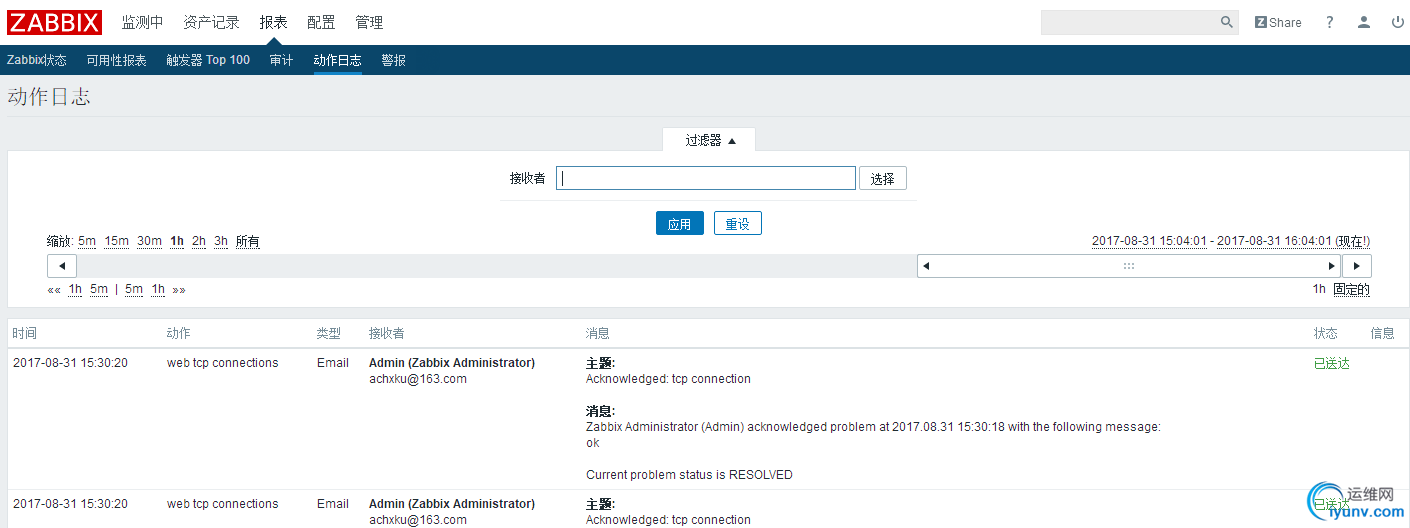

另外,你可以在报告(Reports) → 动作日志(Action log)中检查动作日志。

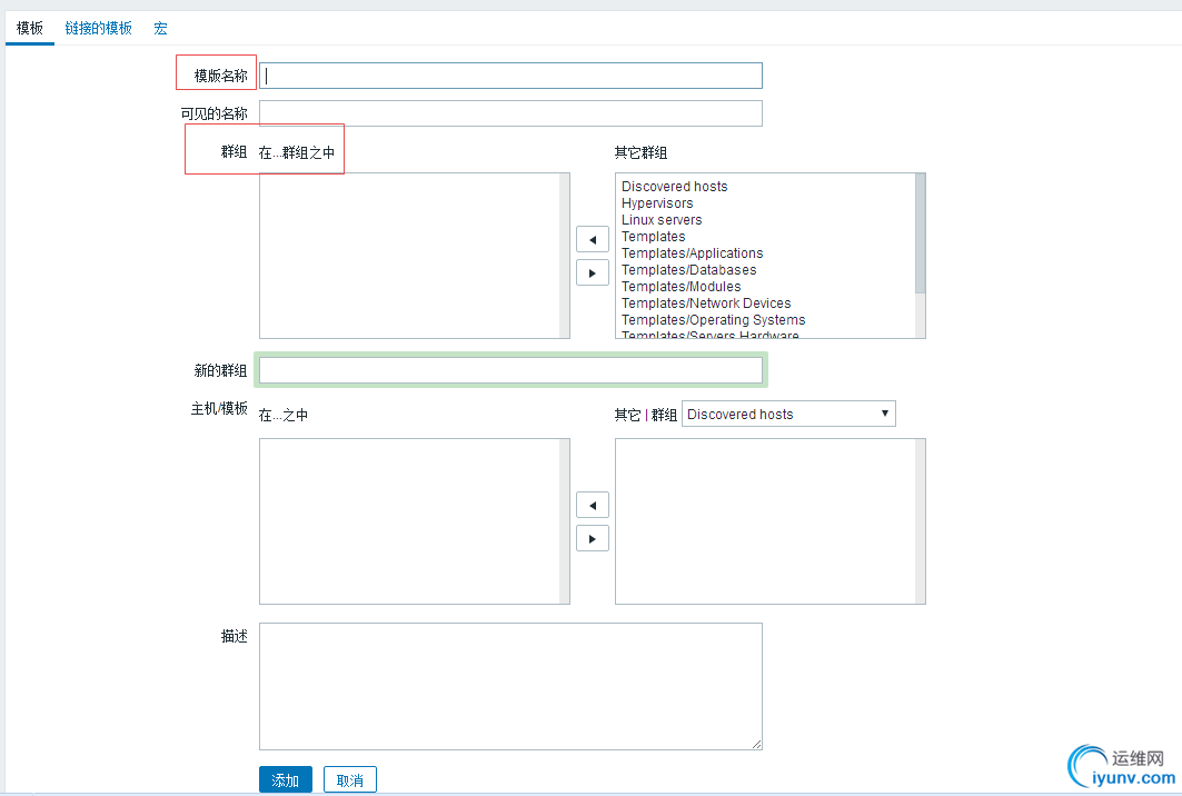

  • 添加模版

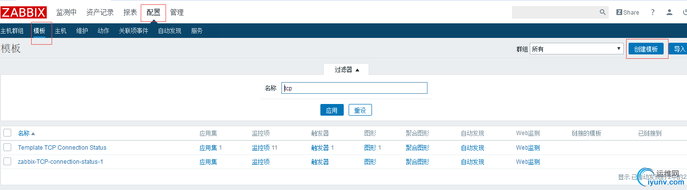

  开始使用模版,你必须先创建一个。在 配置(Configuration) → 模版(Templates)中,点击 创建模版(Create template)。这将会像我们展现一个模版配置表格。
  需要输入以下必填字段:
  模版名称(Template name)
  输入一个模版名称。可以使用数字、字母、空格及下划线。
组(Groups)
  从右边的选择框中选择一个或者多个组,点击 « 移动它们到'所在组(In groups)'选择框。模版必须属于至少一个组。
完成后,点击添加(Add)。你新建的模版可以在模版列表中查看。

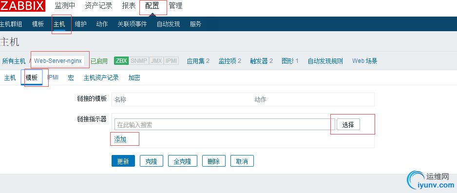

  • 链接模版到主机
  准备一个模版后,将它链接到一个主机。前往 配置(Configuration) → 主机(Hosts),点击'新主机(New host)'打开表单,前往模版(Templates)标签页。
  点击链接新模版(Link new templates)旁边的选择(Select),在弹出的窗口中,点击我们创建模版的名称('New template'),它会出现在链接新模版(Link new templates)区域,点击添加(Add)。这个模版会出现在已链接模版(Linked templates)列表中。
  点击更新(Update)保存配置。现在,新模版及其所有的对象被添加到了主机。
  你可能会想到,我们可以使用同样的方法将模版应用到其他主机。任何在模版级别的监控项、触发器及其他对象的变更,也会传递给所有链接该模版的主机。
