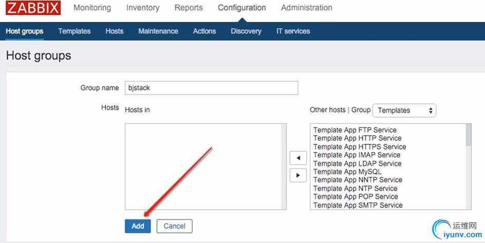

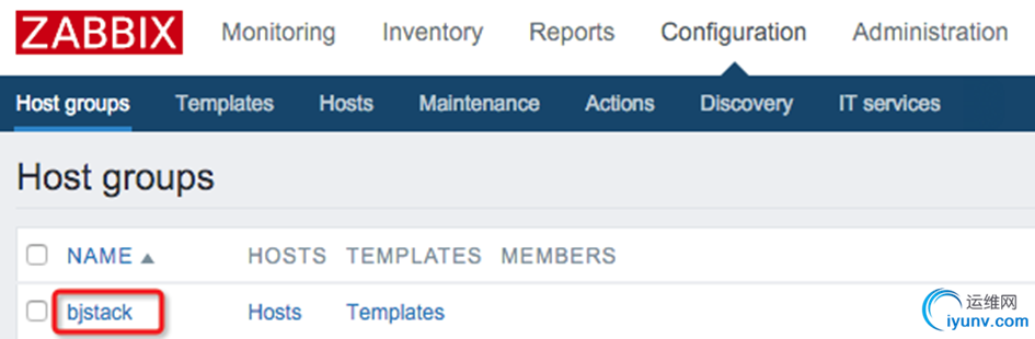

1.1添加主机组
  建议:对同一属性的主机或模板,尽量归纳到分组,方便以后管理。分组原则建议如下。
  q  以地理位置进行划分。
  q  以业务为单位划分组。
  q  以机器用途划分。
  q  以系统版本划分。
  q  以应用程序分组。
  q  其他方式等。
  分组的目的是将同一属性的主机归类,如果你不想将新添加的主机归纳为自定义的分组,可以使用默认的分组。
  1.  点击Configuration→Host groups上的按钮Create host group,如图2-3所示。
图 2‑1
  2.  单击后会出现一个添加新主机组的界面,如图2-2所示。
图2-2
  在图2-2中”Group name”是组的名称:”Host Host in”是选择那些设备属于这个新添加的组。
  3.  单击Save保存,新添加的主机组就可以显示在主机组列表中,如图2-3所示。
图2-3

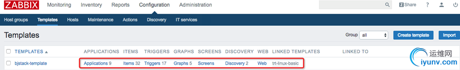

1.2添加模板
  监控项、触发器、图形、Web、Discovery等都是存在于主机之上的,由于多个主机都会用相同的监控配置,因此,可以对这部分同类的数据进行归纳抽象,即将这些数据做成模板。当我们需要对其他监控数据进行配置的时候,只需要对相对应的主句添加对应的模板即可。
  1.  配置模板的步骤为:单击→Configuration→Templates→Create template 如图2-4所示。
  group:可以选择在哪个组创建该模板
  import:可以导入模板
图2-4

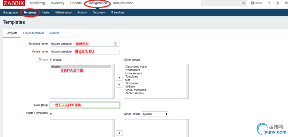

  2.填入模板名称和所属的组,如图2-5所示。
图2-5

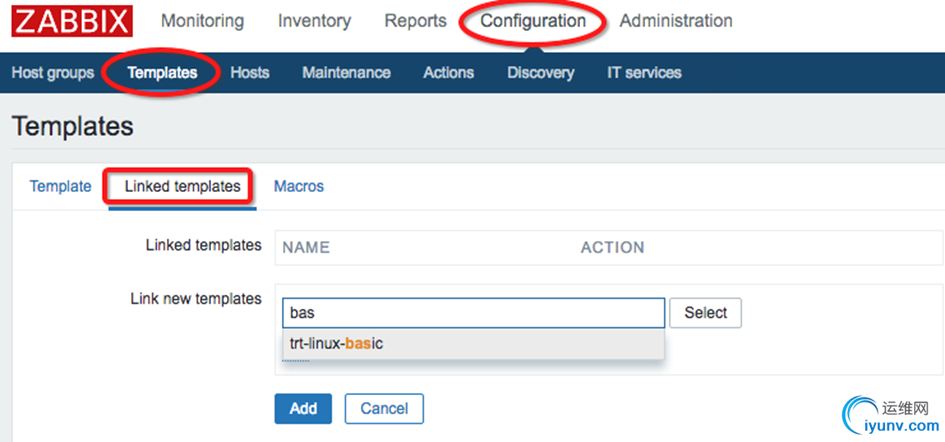

  4.  模板具有继承的功能(将一个模板在另外一个模板中使用),如图2-6所示。
图2-5
  搜索当前已经存在的模板,然后单击Add添加-点击下面的Add。
  5.模板中也可以设置宏,如图2-6所示。
  宏主要是对变量定义,设置宏的作用是方便后面再Items、Trigger中引用,在模板中配置一个宏,在不同的主机对该宏设置不同的变量值,从而达到模板通用的目的。
图2-6
  6.查看新建的模板,如图2-7所示。
图2-7
  可以看到,Items中已经有32Items了,是继承与trt-linux-basic模板的。以后会详细讲解如何在模板中添加其他的Items。

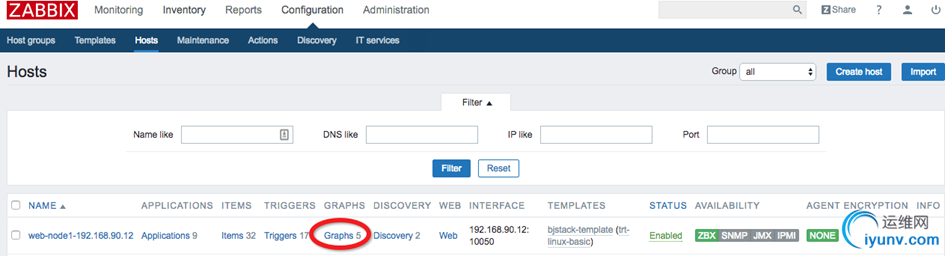

1.3添加主机

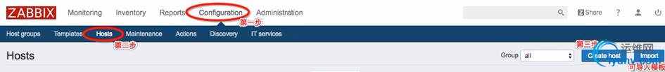

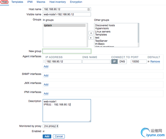

  1.  添加主机的目的是对具体的设备进行监控,步骤为:依次单击Configuration→Hosts→Create host,如图2-8所示。
图2-8
  2.在图2-8中单击Create host,出现如图2-9所示的界面。
  图2-9中各参数的详细说明如表2-1所示。
图2-9
表2-1
  参数
  描述
  主机名(Host name)
  输入一个不重复的主机名。编辑该名称对应客户端的配置文件时,主机名这一项必须与此处输入的值相同。
  访问名(Visible name)
  如果设置该名字,那么它将出现在主机列表、地图等地方。
  群组(Group in groups)
  选择主机所属的群组。一个主机必须属于至少一个主机组。
  新建主机组(New group)
  一个新的群组将被 ,然后自动连接到该主机上。如果为空,该项将被忽略。
  接口协议(Agent interfaces)
  一个主机支持的主机接口协议包括:Agent、SNMP、JMX、IPMI,如果想增加一个新的接口,单击”Add”按钮,然后输入IP/DNS、连接项、端口等信息。
  IP地址(IP address)
  要监控主机的IP地址(可选项、默认是IP)
  DNS名称(DNS name)
  要监控主机DNS能扣解析的名称(可选项)
  与Agent通信方式(Connect to)
  单击对应名称的按钮
  IP
  连接要监控主机的IP地址(推荐)
  DNS
  要监控主机能够正常解析的DNS
  端口(Port)
  TCP协议的端口,Zabbix客户端使用的默认值是10050
  通过代理服务器进行监控
  (Monred by proxy)
  主机可以通过Zabbix服务器或者Zabbix的一个代理去监控客户端
  状态(enabled)
  勾选则开启

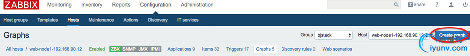

  1.在所在的主机模板中,选择Graphs,如图2-11所示。
图2-11
  2.针对web-node1-192.168.90.12这台主机上的itmes进行配置Graph 单击“Create graph”按钮,如图2-12所示。
图2-12

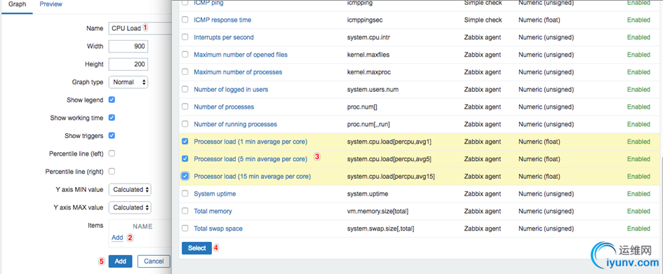

  3.出现新建图形的界面,输入Name,选择所需要的Items,如图2-13所示。
图2-13

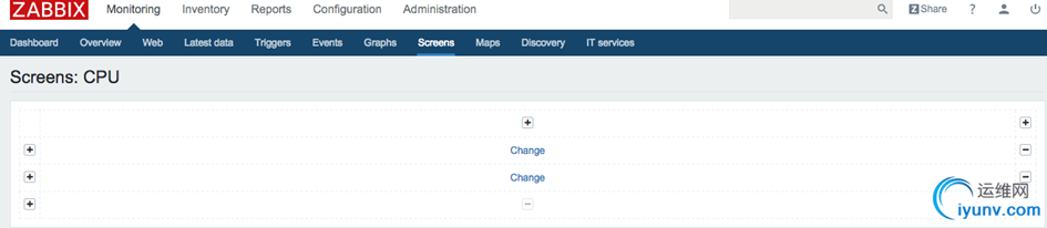

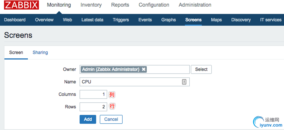

1.5添加Screen
  Screen将多种信息放在一起展示,便于集中展示某个Host的多个信息,或是将多个Host的同一种信息放在一起显示,这些信息可以为Graphs、Maps、Serverinfo等,几乎涵盖Zabbix所有的监控信息。
  1.通过单击Configuration-→Screens→Create screen来创建,创建时定义Screen的行数和列数(如图2-15至图2-16所示)
图2-15
图2-16
  2.单击创建Screen名称,如图2-17所示
图2-17

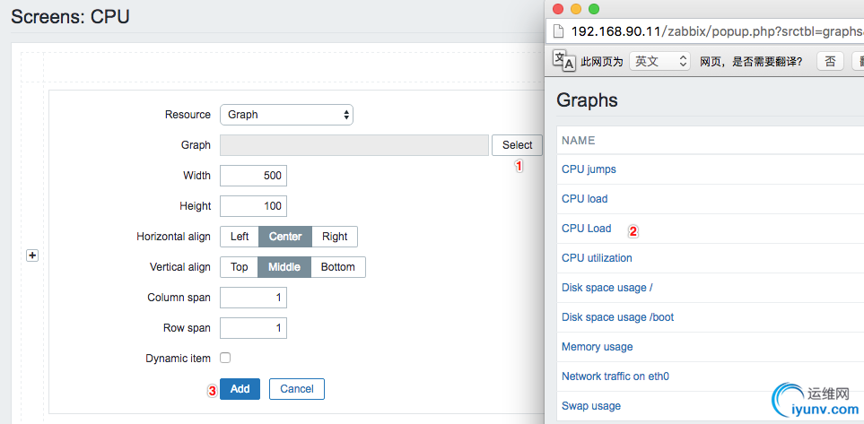

  3.单击单元格内的Change,选择选择cpuload图形 添加相应的元素,如图2-18、图2-19所示
图2-18
图2-19

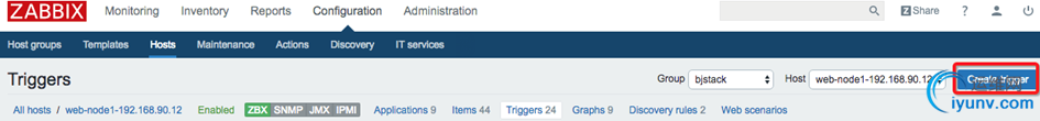

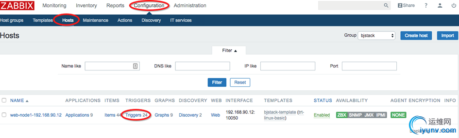

1.6添加Trigger

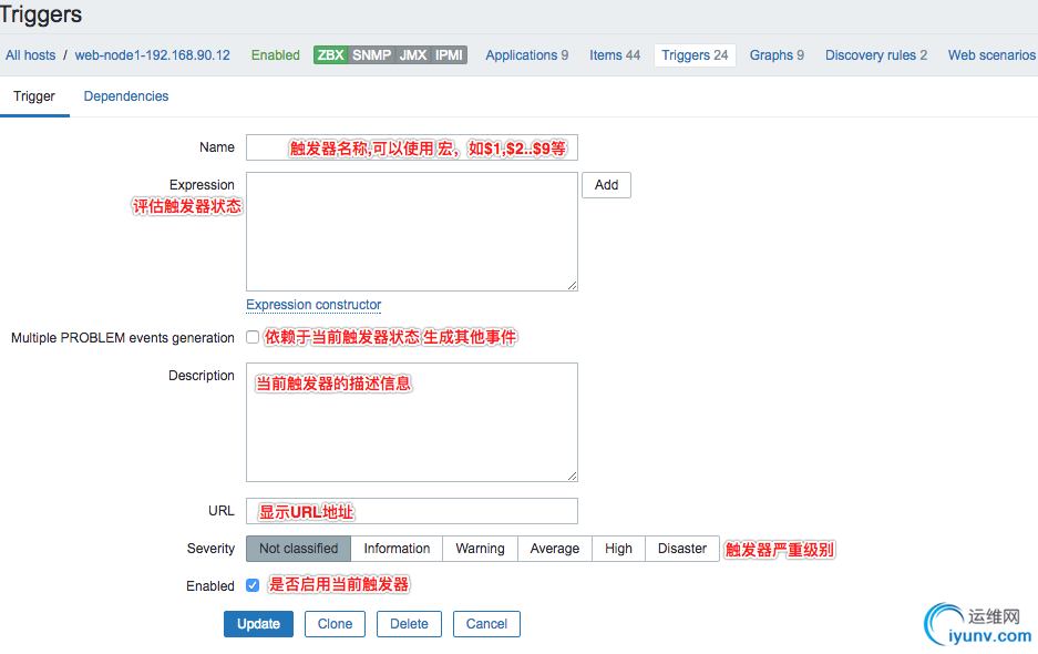

  基于刚刚的web-node1创建触发器,选择对应的Host/Template(模板会自动关联至主机),创建触发器CPU Load如图2-21、图2-22、图2-23、图2-24是对触发器进行设置的示例
图2-21
图2-22
图2-23
图2-24

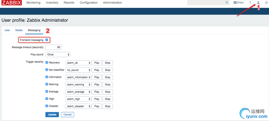

  添加完触发器,可以打开Zabbix内置的报警铃声,如图2-27
图2-27

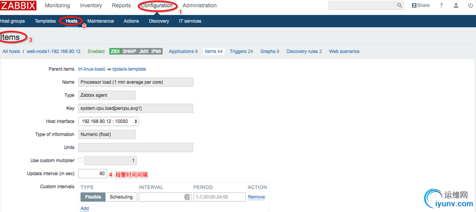

  也可以修改items的报警时间间隔(不是必须),如图2-28所示
图2-28

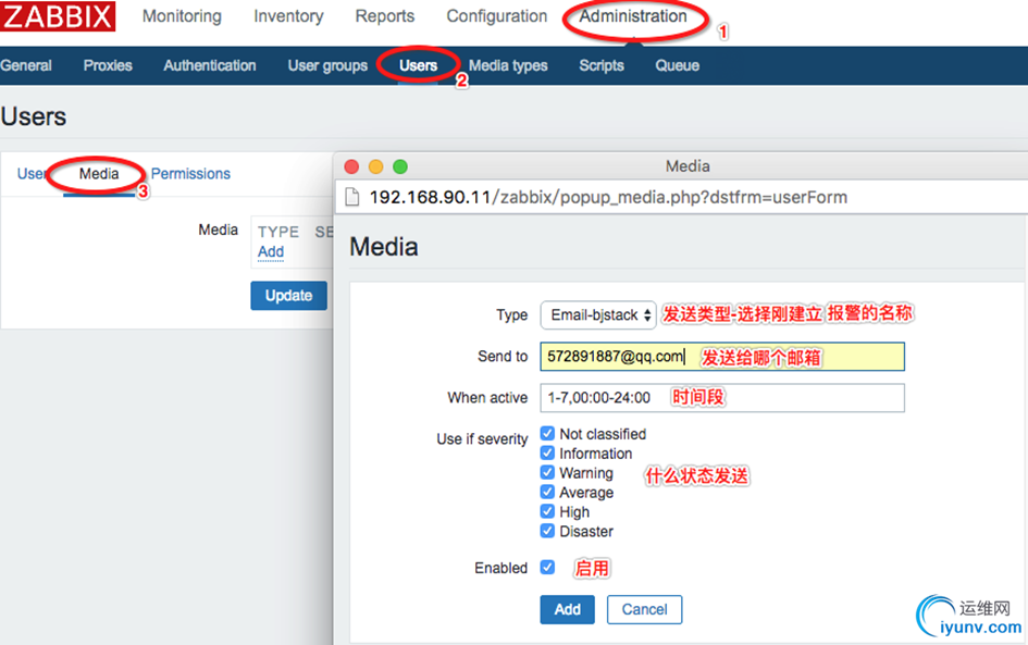

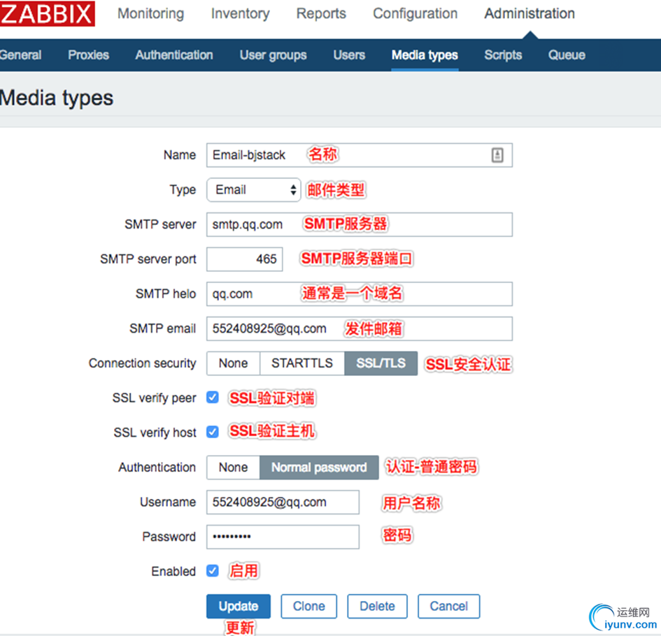

1.7添加Media
  步骤为:登陆Zabbix Web页面,单击Administration→Media Type→Create Media Type(右上角)-如图2-29
图2-29

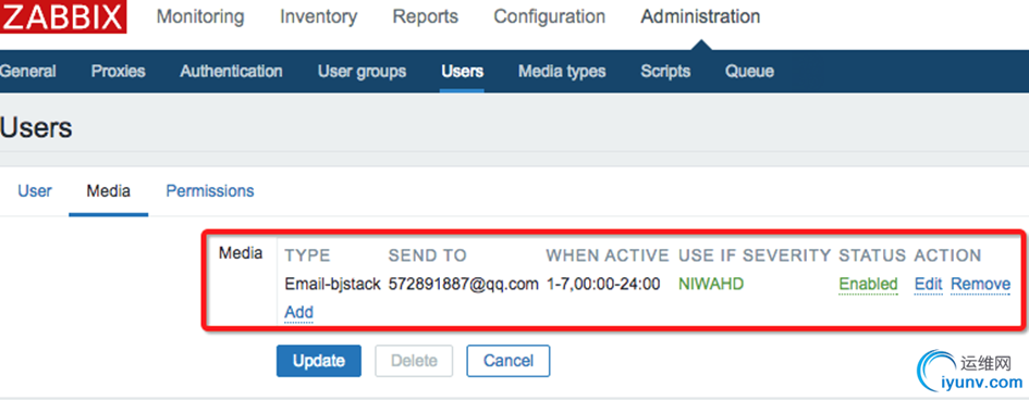

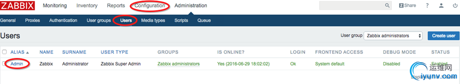

  用户可以配置Media,发送告警的方式等,点击Admin,也可以创建一个新用户(我这里只是一个例子)如图2-30
图2-30
  2.配置一个用户作为接收如图2-31
图2-31
  保存并开启如图2-32
图2-32

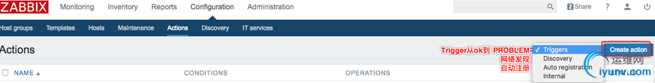

1.8.添加Action
  配置action,需要如下几个步骤:
  1.在菜单栏中单击Configuration→Actions。
  2.在Event source下拉菜单中选择事件来源。
  3.单击Create action。
  4.设置Action参数,以及报警消息内容。
  5.单机Conditions按钮,设置Action的依赖条件。
  6.单击Operation按钮,设置执行动作。

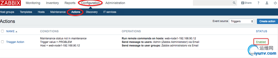

1.8.1配置Action

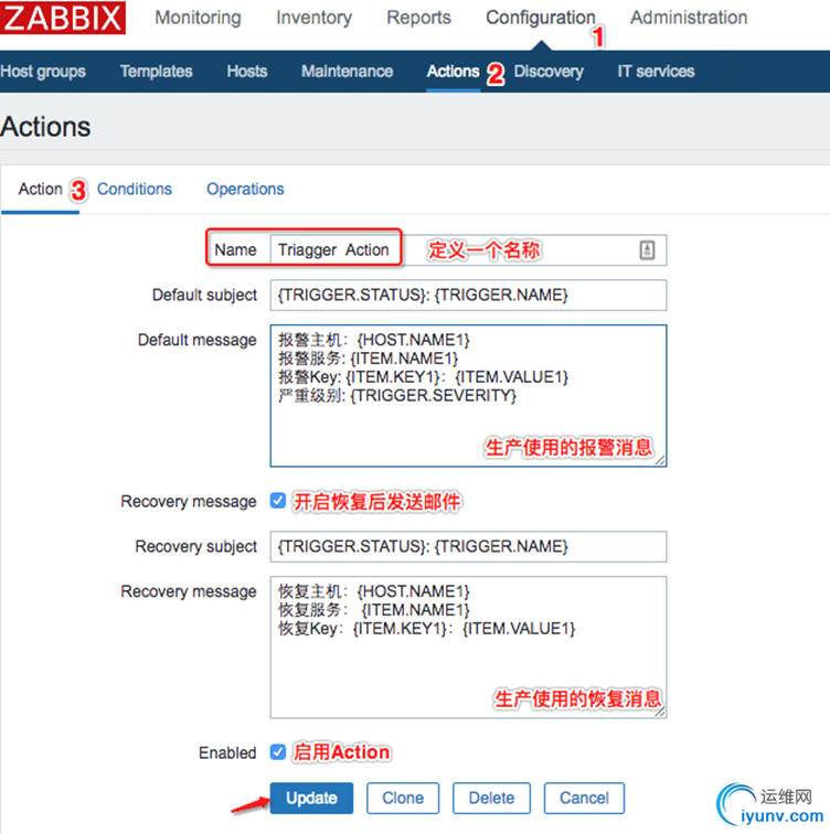

  通过菜单Configuration→Actions→Create Action来创建Action 如图2-33、图2-34
图2-33
图2-34
  告警消息内容:
  报警主机:{HOST.NAME1}
  报警服务: {ITEM.NAME1}
  报警Key: {ITEM.KEY1}:{ITEM.VALUE1}
  严重级别: {TRIGGER.SEVERITY}
  恢复消息内容:
  恢复主机:{HOST.NAME1}
  恢复服务: {ITEM.NAME1}
  恢复Key:{ITEM.KEY1}:{ITEM.VALUE1}

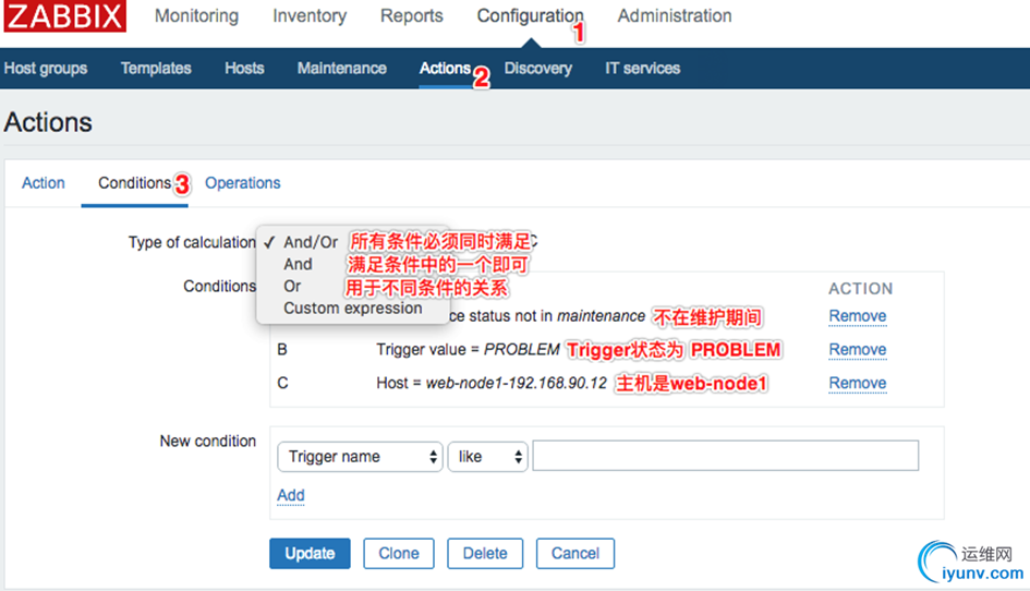

1.8.2配置Conditions
  条件之间的逻辑运算符
  1.不在维护期
  2.Trigger状态为PROBLEM
  3.主机是web-node1-192.168.90.12
  4.以上条件必须全部满足才可以发送通知,如图2-35所示例
图2-35

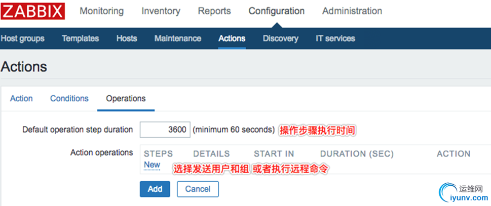

1.8.3配置Operation

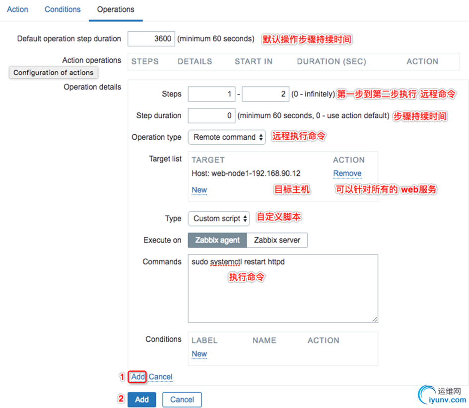

  触发器事件成立后有以下两种动作。
  1.发送消息(send message)
  2.执行远程命令(Remote command)
  当然还有很多,比如:增加主机、删除主机、开启监控、关键监控、链接模板、取消模板链接等等。

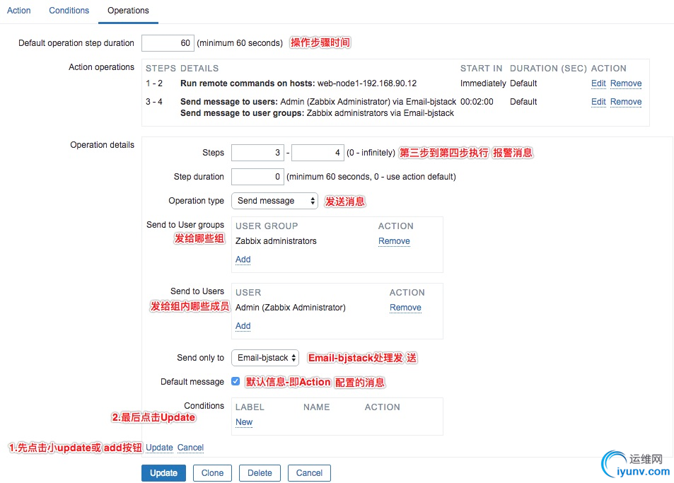

  当出现了Trigger状态改变时,应尝试自愈,如果无法修复,那么报警升级发送消息通知相关人员。如图2-36、图2-37、图2-38、图2-39
图2-36
  告警信息将氛围两个等级梯度发送,如下图2-33、图2-34
  第一梯度:1-2步,远程执行命令重启Apache,间隔时间为60s,发送执行2次知道故障恢复。
  第二梯度:3-4步,发送给Admin用户,间隔时间为60s,发送两次,知道故障恢复。
  首先要支持远程执行命令,必须开启远程执行命令,以及sudo权限

  zabbix      ALL=NOPASSWD: /usr/bin/systemctl restart httpd

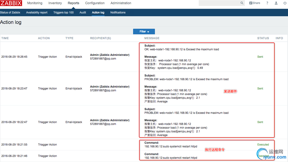

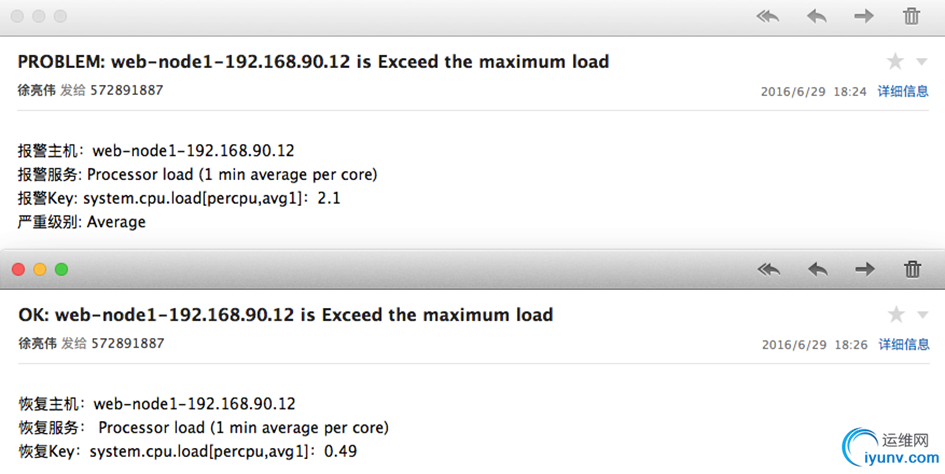

1.8.4查看报警信息
  如果达到阀值Zabbix会执行远程执行命令(如果不成功)-最后发送告警邮件,如图2-40、图2-41
图2-40
