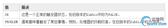

  一个触发器可以拥有下面几种状态:
  每当Zabbix server接收到作为表达式一部分的新值时,都会重新计算触发器状态(表达式)。

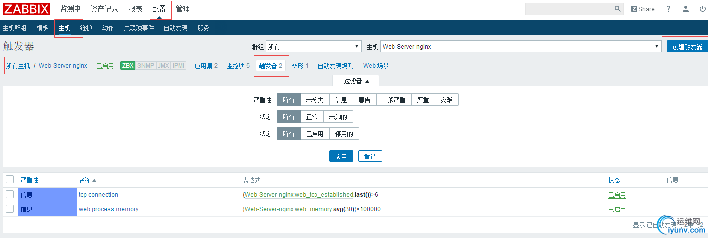

  配置一个触发器,请执行以下操作:
  点击Zabbix上方菜单栏的Configuration → Hosts
  在Host那一行点击Triggers
  在右上角点击Create Trigger(或者在触发器名称上编辑一个现有的触发器)

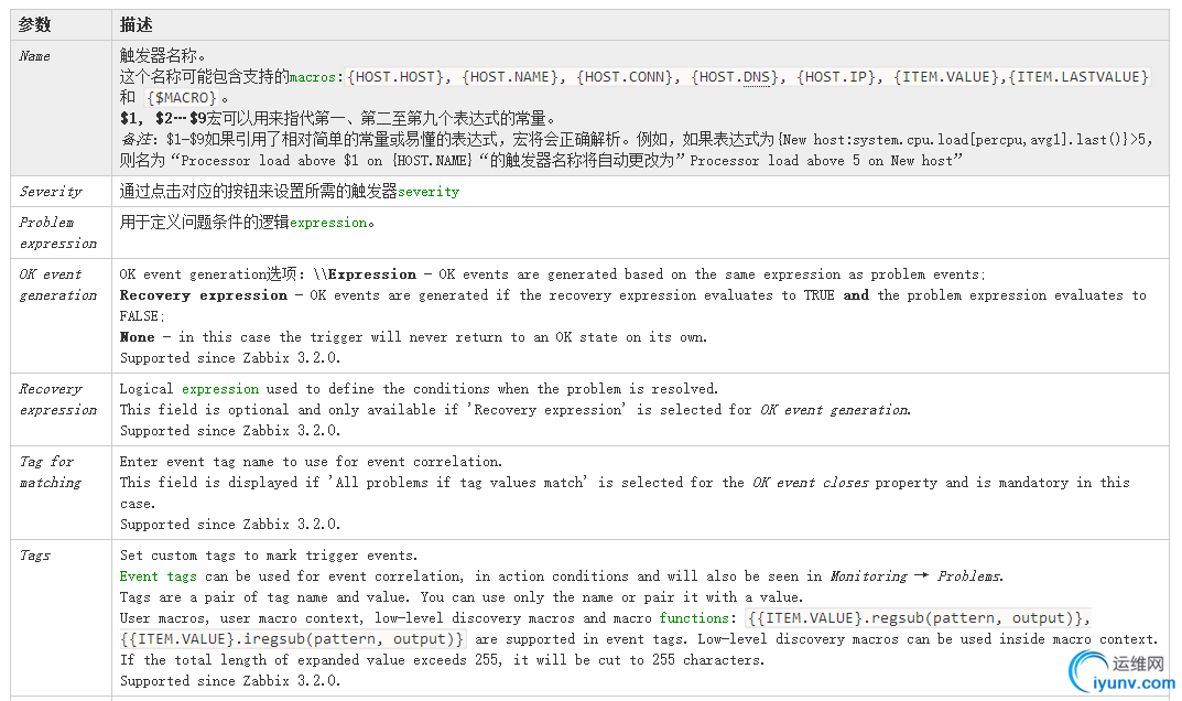

  在打开的页面输入触发器的参数

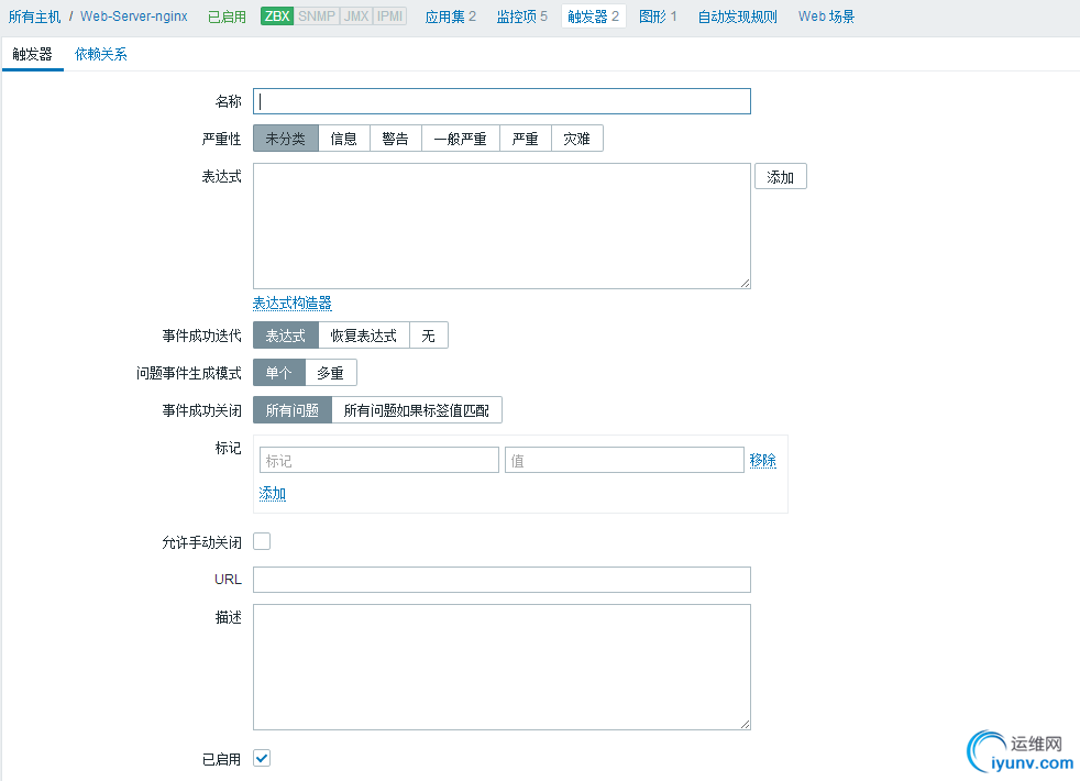

  配置
  Trigger标签页包含了所有必需的触发器属性。
  Dependencies标签页包含触发器的所有dependencies。
  点击Add来添加一个新的依赖关系。
  你也可以打开一个现有的触发器,点击Clone按钮,以一个不同的名称保存为新的触发器。

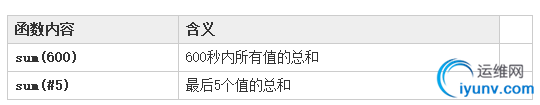

  13 函数参数
  大多数数字型的函数接受秒数来作为参数。
  你可以使用前缀#来指定参数具有不同的含义:
  函数last当以#作为前缀使用时,值具有不同的含义,它会让她会选择第N个的上一个值,所以给定值3、7、2、6、5(按照时间顺序,第一个值3为最新值),last(#2) 将返回值为7 ,last(#5) 将返回值为5。
  avg, count, last, min and max 函数支持额外的第二个参数time_shift(时间偏移量)。这个参数允许从过去一段时间内引用数据。例如,avg(1h,1d)将会返回一天前1小时的平均值。
  你可以在触发器表达式中使用支持的单位符号,例如“5m”(分钟)可以被“300”秒代替,“1d”(天)可以被“86400”秒代替。“1k”代表“1024”bytes。

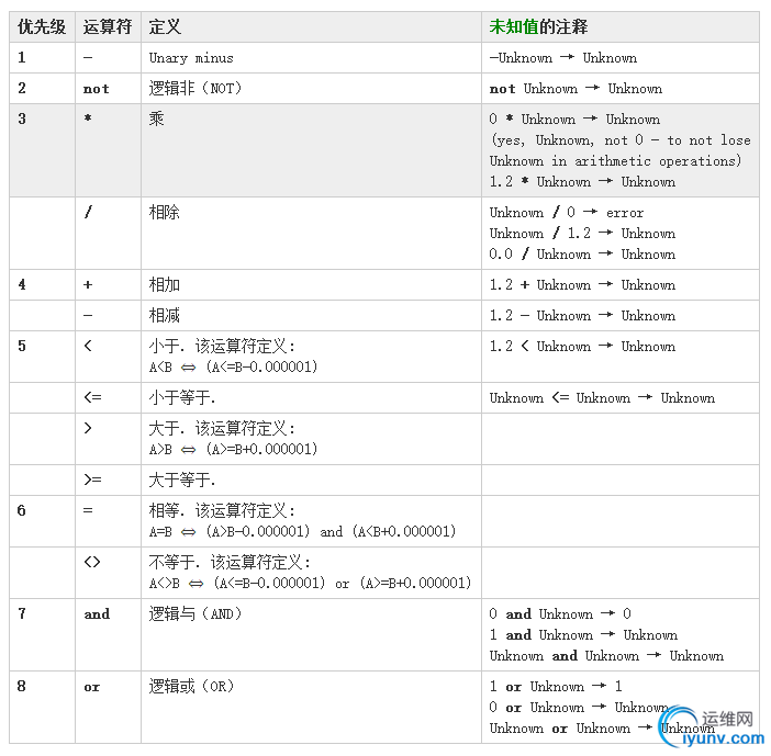

  14 运算符
  触发器支持的运算符(在执行中优先级递减)
  not, and and or 运算符区分大小写,而且必须为小写。它们也必须被空格或括号包围。
  所有运算符中,除了unary - and not,都有从左到右的关联性。Unary - and not All operators, except unary - and not, have left-to-right associativity. Unary - and not are non-associative (meaning -(-1) and not (not 1) should be used instead of --1 and not not 1).
  计算结果:
  <, <=, >, >=, =, <> 如果指定的关系为真(ture),则运算符将会在触发器表达式中产生“1”;如果指定的关系为假(false),则返回“0”。如果一个运算对象为“Unknown”,那么结果为Unknown;
  and 对于已知的运算对象,如果两个运算对象的比较不等于“0”,则运算符将会在触发器表达式中产生“1”,否则,它产生“0”;对于未知的运算对象,如果两个运算对象的比较等于“0”,则会产生“0”,否则,则会产生“Unknown”;
  or 对于已知的运算对象,如果其中任意一个运算对象的比较不等于“0”,则运算符会在触发器表达式中产生“1”,否则,它产生“0”;对于未知的运算对象进行“or”运算,则只有当一个运算对象的比较不等于“0”,才会产生“1”,否则,它会产生“Unknown”;
  如果运算单位的值不等于“0”,那么逻辑否定运算符not对于已知运算对象的结果为“0”;
  The result of the logical negation operator not for a known operand is '0' if the value of its operand compares unequal to '0'; '1' if the value of its operand compares equal to '0'. For unknown operand not yields 'Unknown'.

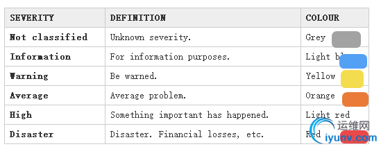

  4 触发器严重性
  触发器严重性定义了触发器的重要程度,Zabbix支持以下触发器的严重程度:
  严重程度的用途为:
  触发器的可视化表现,不同的颜色代表不同的严重程度。
  全局报警音频。不同的音频代表不同的严重程度。
  用户媒介,不同的用户媒介(通知渠道)代表不同的严重程度。例如,SMS表示高严重性,email表示其他严重性。
  根据触发严重程度的情况来限定不同的actions动作。
