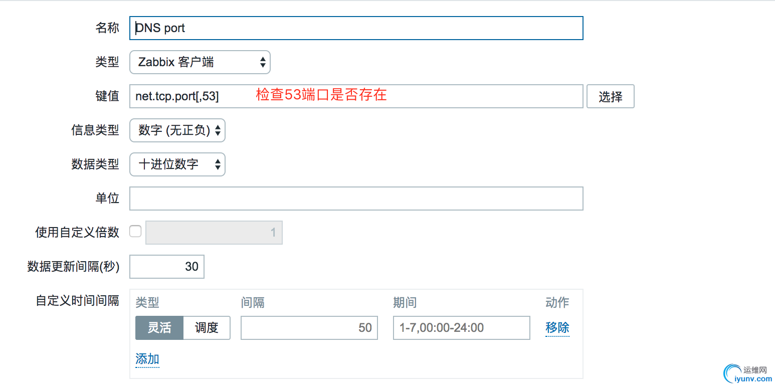

  配置—模板–创建模板—-输入模板名称,然后点保存。
模板创建成功后,开始创建监控项:
配置—模板—DNS模板—-监控项—-创建监控项
填写名称、类型、键值,其他默认即可。创建完成后,点保存。

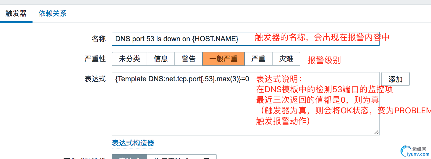

  创建监控项,监控项可以去获取数据了。但是想要报警还需要添加触发器(trigger)来触发报警。
配置—-模板—DNS模板—触发器—创建触发器

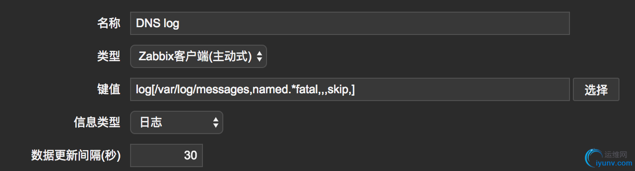

  同样在DNS模板中创建日志的监控项。
  这里需要重点说一下监控项中的:键值(key)
log[/var/log/messages,named.*fatal,,skip,]
  zabbix的日志文件监控,它最主要的是监控日志文件中有没有某个字符串的表达式,对应日志轮转与否,zabbix都支持。
在配置Item的时候,类型选择Zabbix agent (active),这里主要需要配置的是键值(Key)。下面是监控日志的两种key——log和logtr。
log[/path/to/some/file,,,,,]
logtr[/path/to/some/filename_format,,,,,]
regexp:要匹配内容的正则表达式,或者直接写你要检索的内容也可以,例如我想检索带ERROR关键词的记录
◆ encoding:编码相关,留空即可
◆ maxlines:一次性最多提交多少行,这个参数覆盖配置文件zabbxi_agentd.conf中的’MaxLinesPerSecond’,我们也可以留空
◆ mode:默认是all,也可以是skip,skip会跳过老数据
◆ output:输出给zabbix server的数据。可以是\1、\2一直\9,\1表示第一个正则表达式匹配出得内容,\2表示第二个正则表达式匹配错的内容。
logtr和log唯一的区别是:logtr支持文件名的正则表达式,如日志名位www.a.com_2015-01-01.log、www.a.com_2015-01-02.log等等,log监控不了,这时候就需要用logtr了。

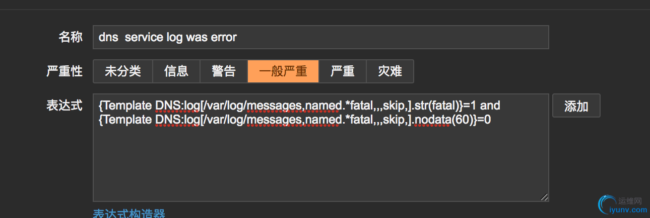

  好,配置好监控项后,我们来配置触发器:
  表达式内容说明:如果监控项获取的数据中出现了fatal则为1(真),如果60s之内没数据,则为0(假),也就是说只有60s内出现了新数据,并且出现了fatal,这个时候触发器表达式成立,才会触发报警。

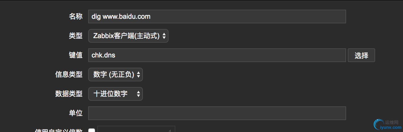

  测试DNS解析域名功能,这个zabbix自带的监控项已经无法实现了。这时需要我们来自定义监控项。
自定义监控的配置过程如下:
  • 编写监控脚本,获取监控项的具体值
  • 在zabbix_agentd.conf文件中定义UserParameter
  • 在界面配置item
    4.添加触发器(Trigger)

在界面配置items:
这个就非常简单了。

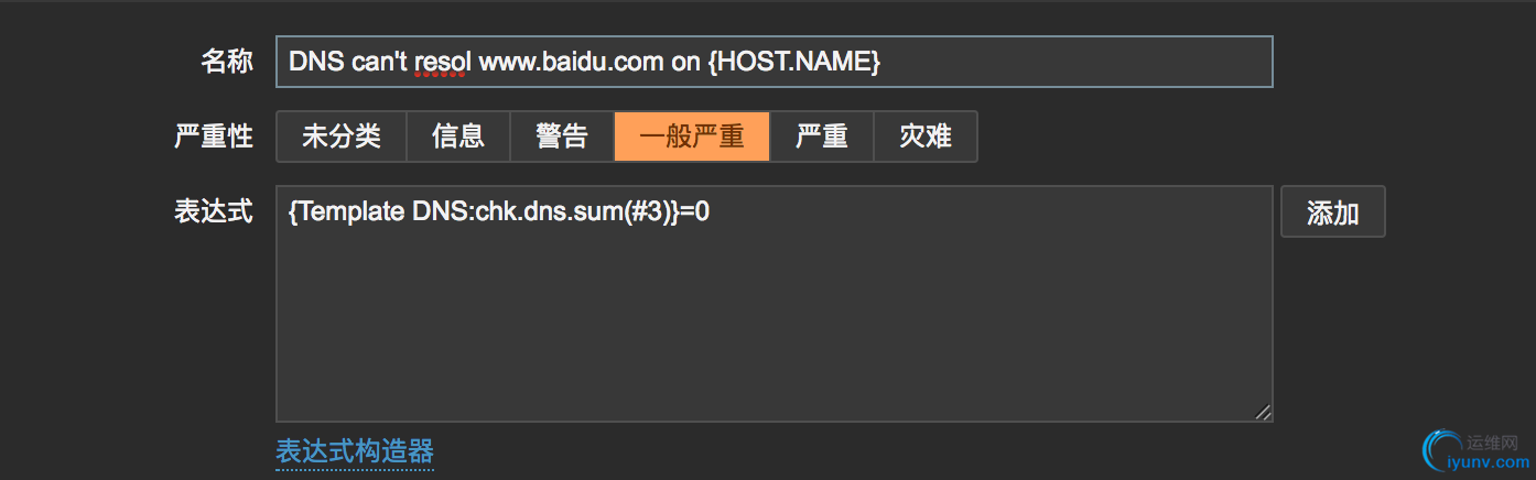

添加触发器
最近三次的值都为0,则触发器成立,触发报警。
