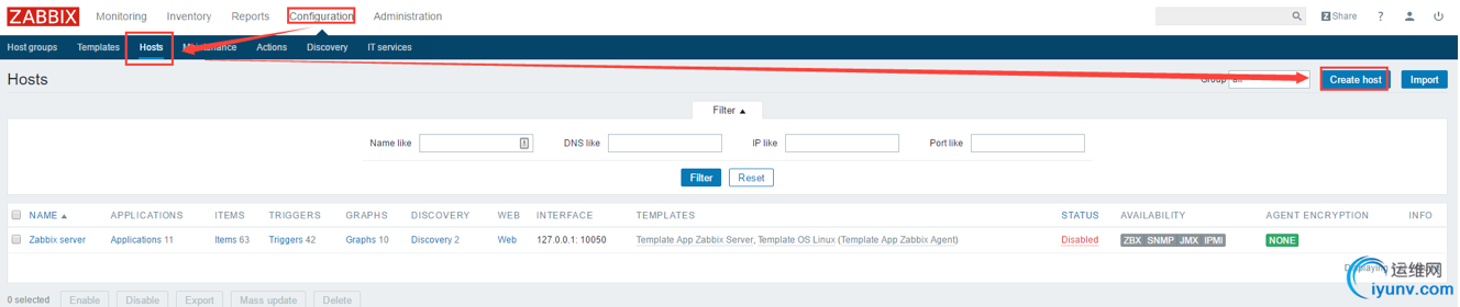

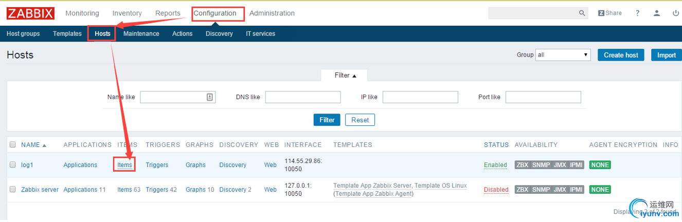

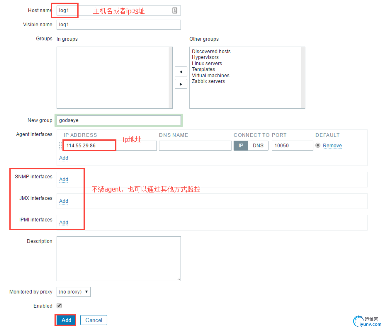

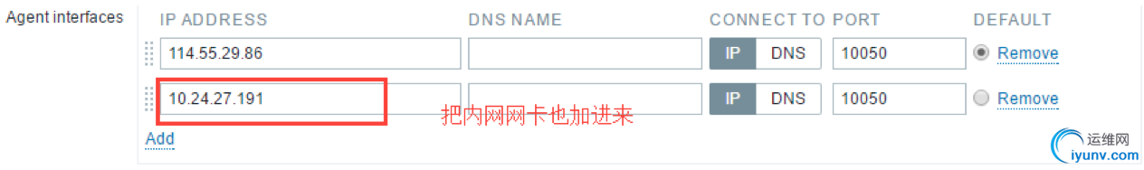

  1. 进入zabbix web界面,点击配置—>主机—>创建主机。
  2. 填入下图中的信息,点击添加。

  登录zabbix web管控台,点击配置—>主机—>监控项。

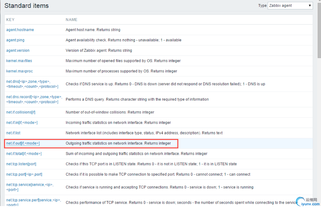

  其中,在key那一栏,点击select按钮,选择key值。

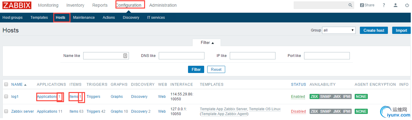

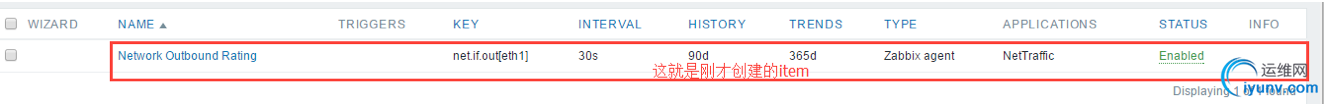

  回到hosts,你会发现已经有application和item了。

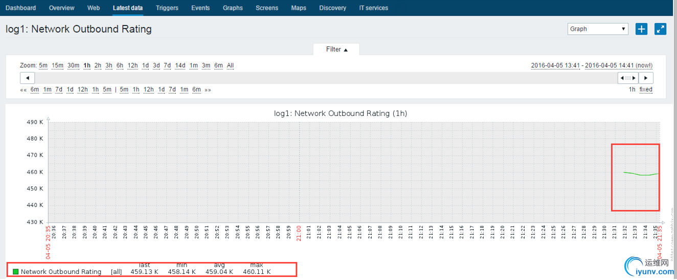

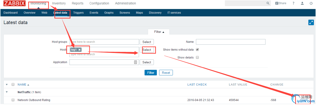

  每创建一个Item,会自动帮你创建图形的。点击监控—>最新的数据,输入要查的主机,点击select,就可以看到为刚才我们创建的item所创建的图形。
  点击图形。
  注意:数据量从右往左走的。

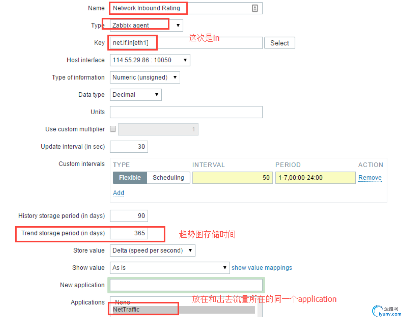

2.创建item监控进入网卡流量
  注意:有时候,不是一创建完item,graph那边就有数据了,你可以主要通过浏览器去访问监听在这个网卡的某个端口上的服务,然后graph就会有数据了。

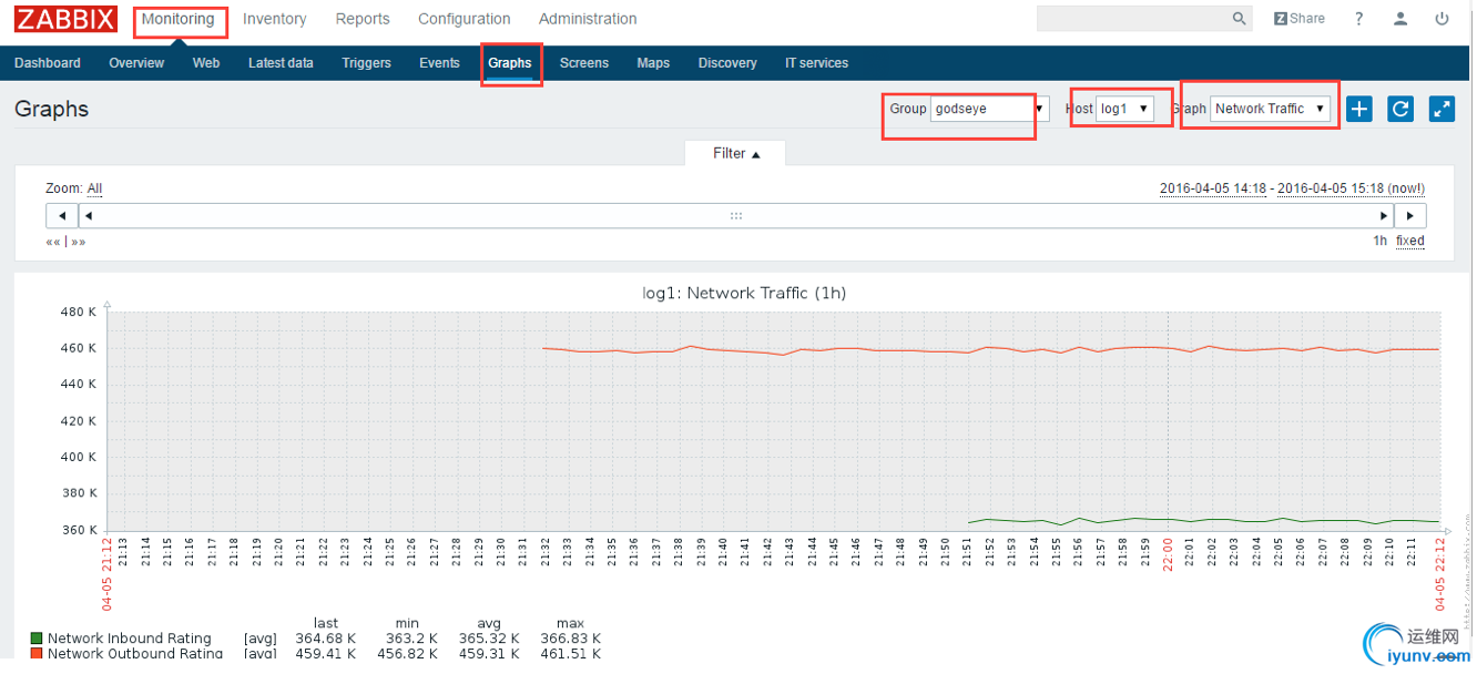

三、创建graph

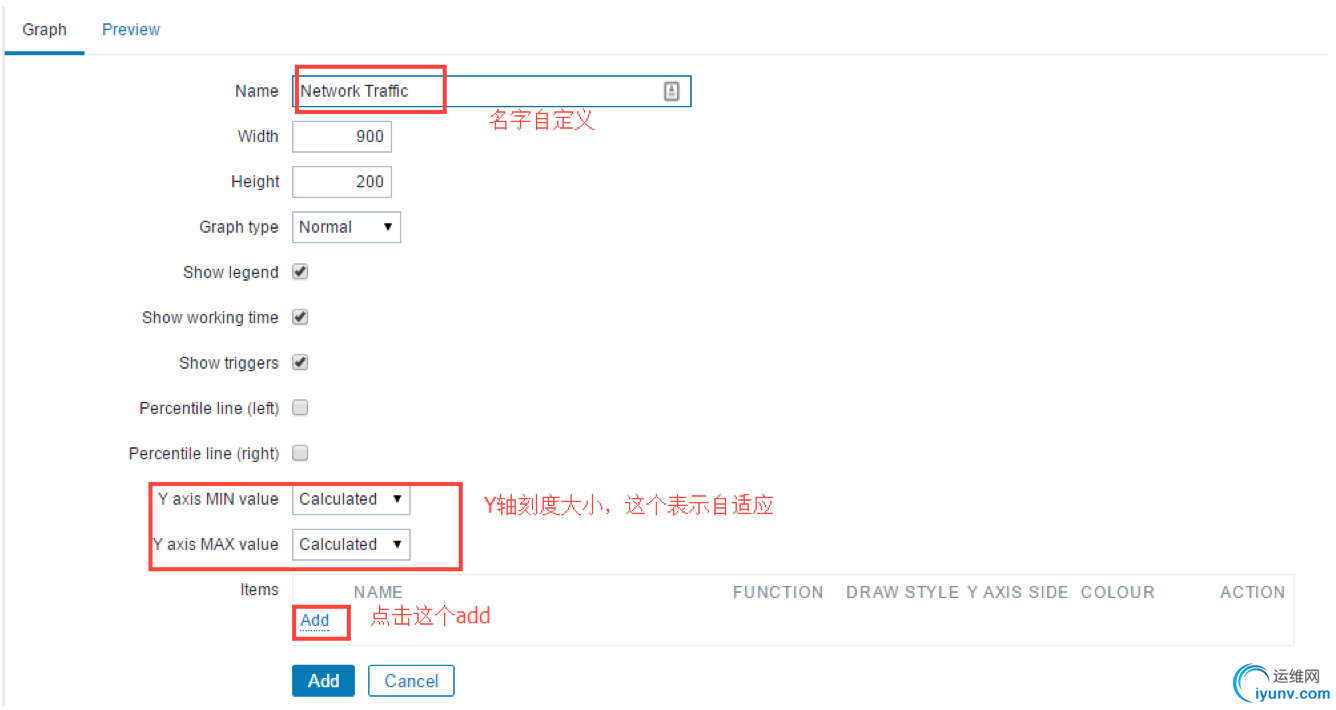

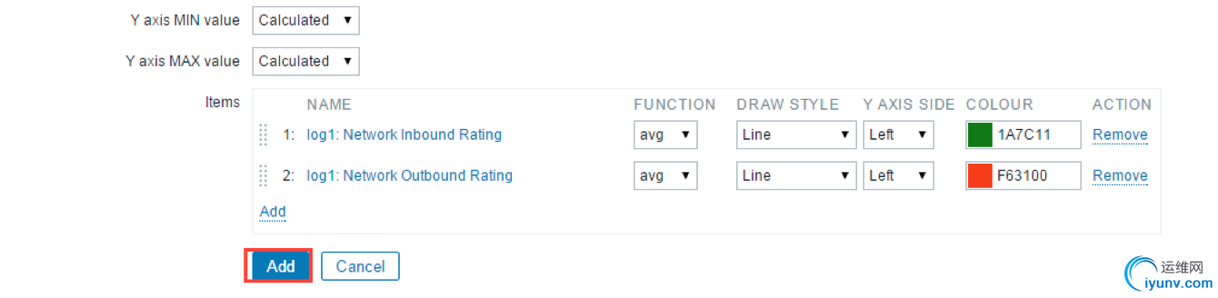

  为什么要创建graph?拿上节中的网卡进出流量来举例,进和出此时都不在一张图上,这就需要Graphs自定义图像。将多个指标放在一起。

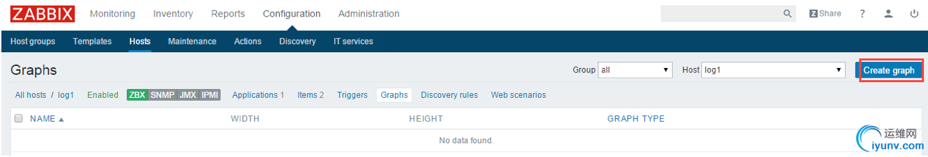

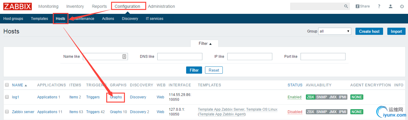

  点击配置—>主机,点击Graphs。
  点击右上角的创建图形。

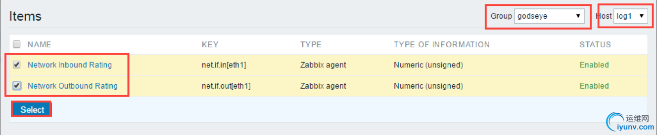

  输入Name,点击图中倒数第二个add。
  选择监控项。
  最后点击添加。
  点击监控—>图形,在右上角输入主机组,主机和图形。

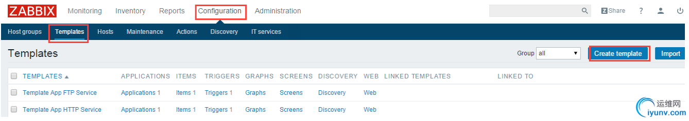

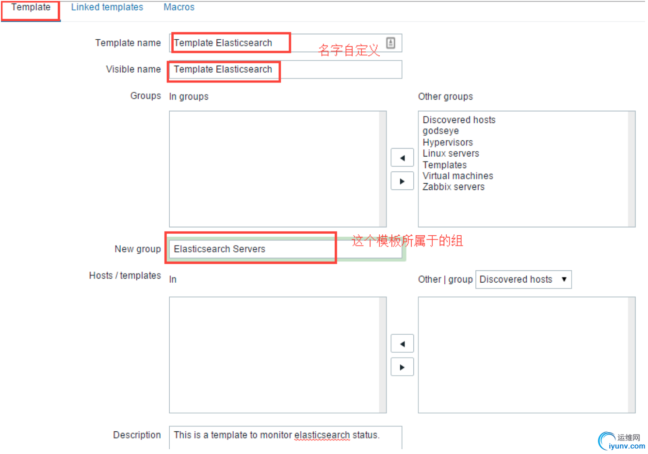

1.创建模板
  点击配置—>模板,点击创建模板。

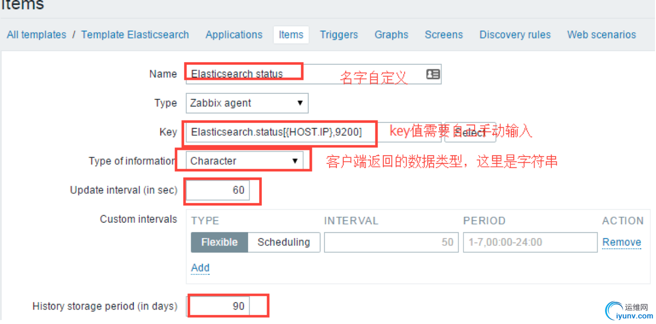

      (5)创建模板的Item
      a.找到刚才新建的模板,点击Item。

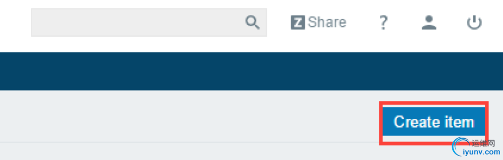

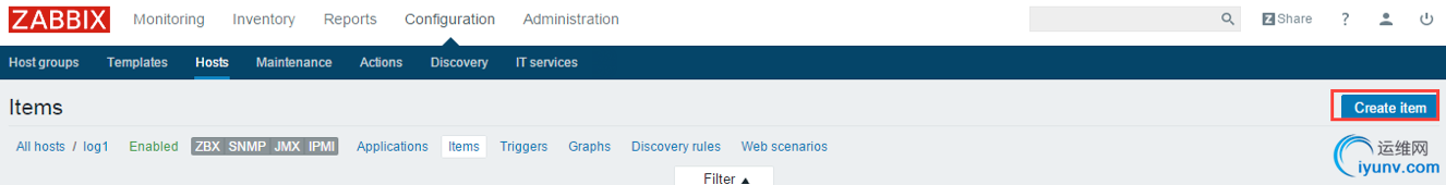

      b.点击右上角的Create Item

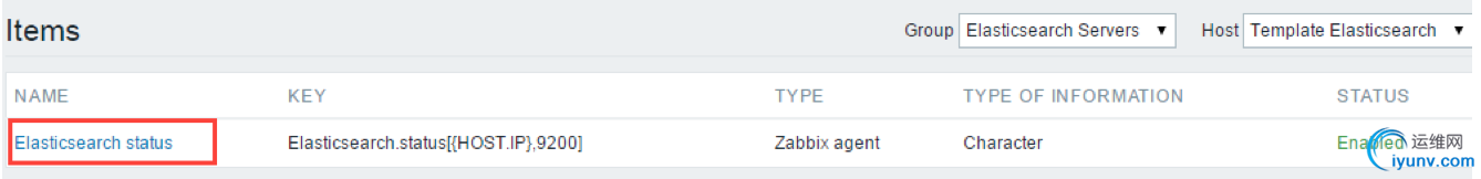

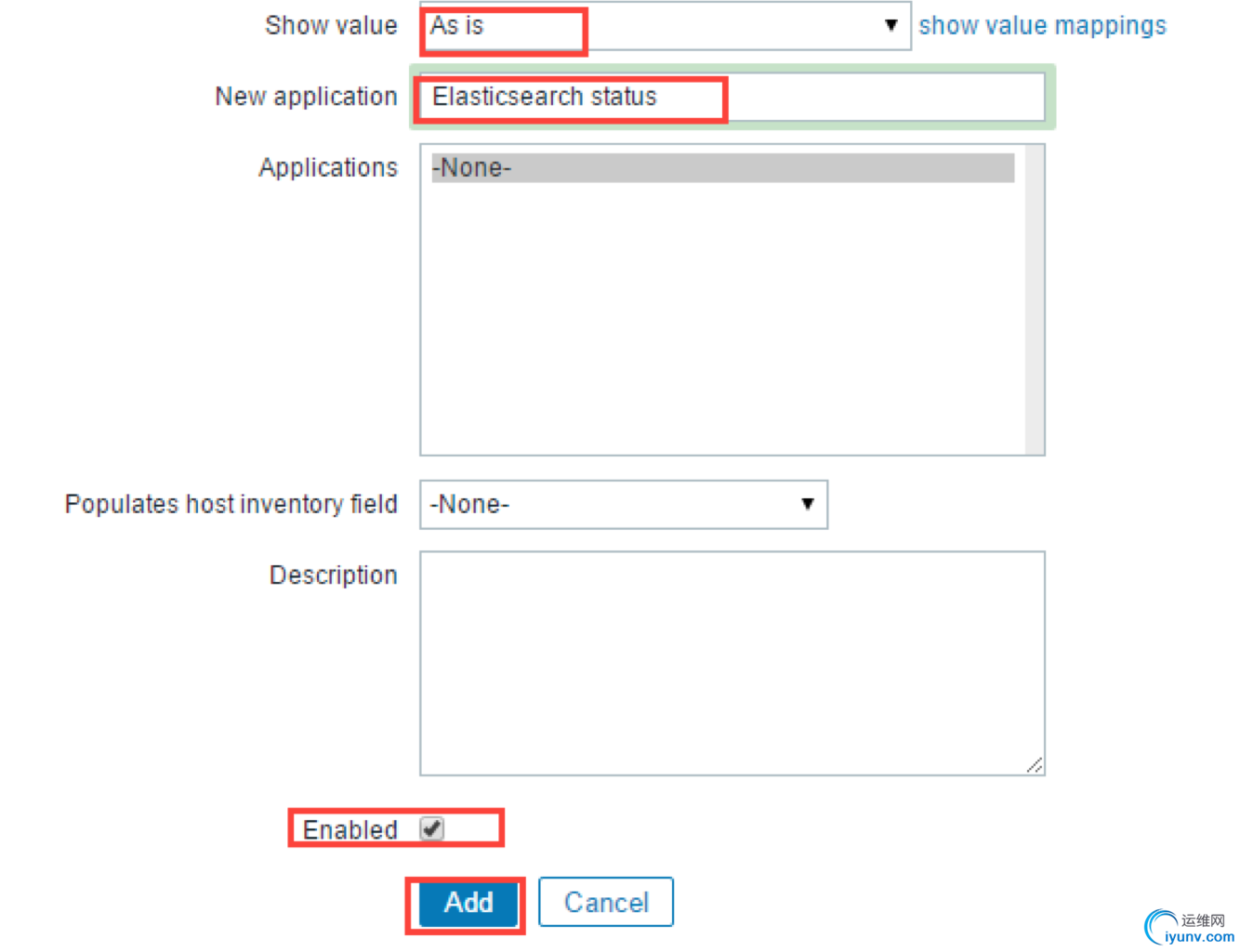

      c.输入如下的信息

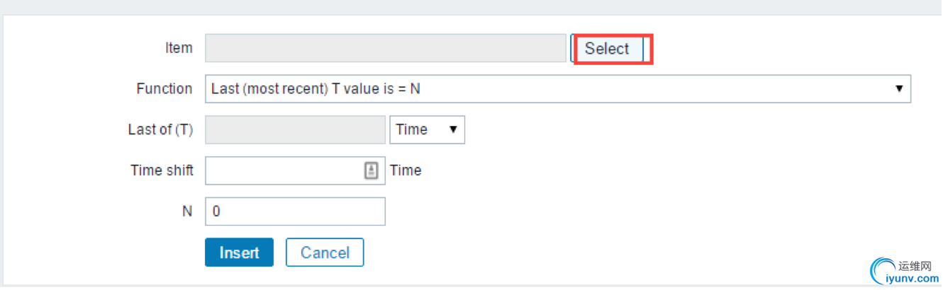

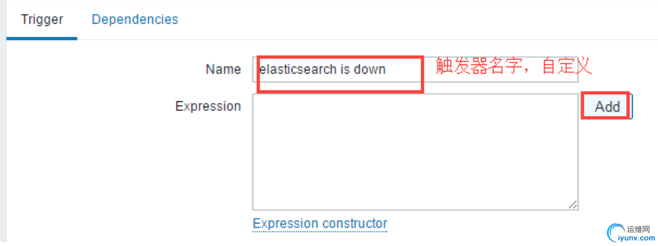

    3.为模板上的Item创建触发器

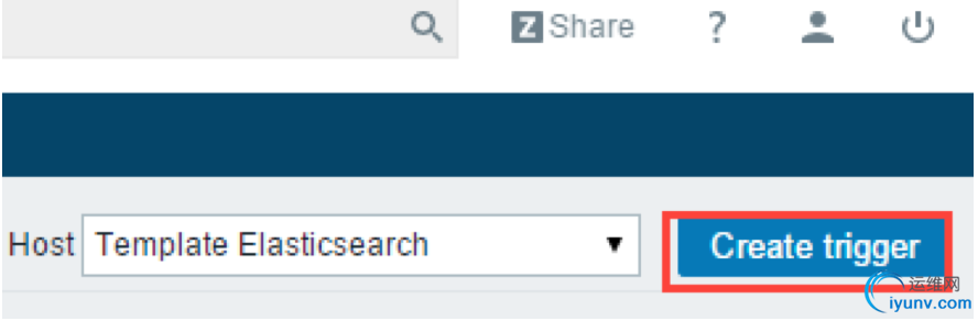

      (1)点击触发器。
      (2)点击右上角的创建触发器
      (3)定义触发器名字,然后点击Add。
      (4)点击Select,选择对哪个Item做Trigger。

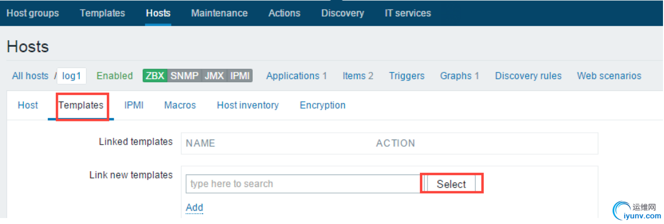

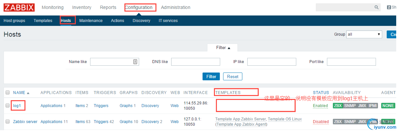

    4.将模板应用到主机上
      (1)点击配置—>主机,点击log1主机。

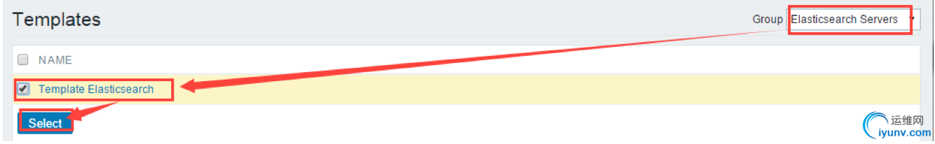

      (2)点击模板,点击选择。

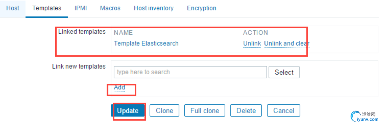

      (3)选择我们需要的模板,点击选择。然后在点击Add。
      (4)这是Add后显示页面,再点击Update。
      这样你就可以看到这边log1主机有应用的模板的。

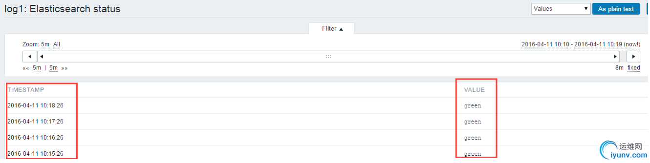

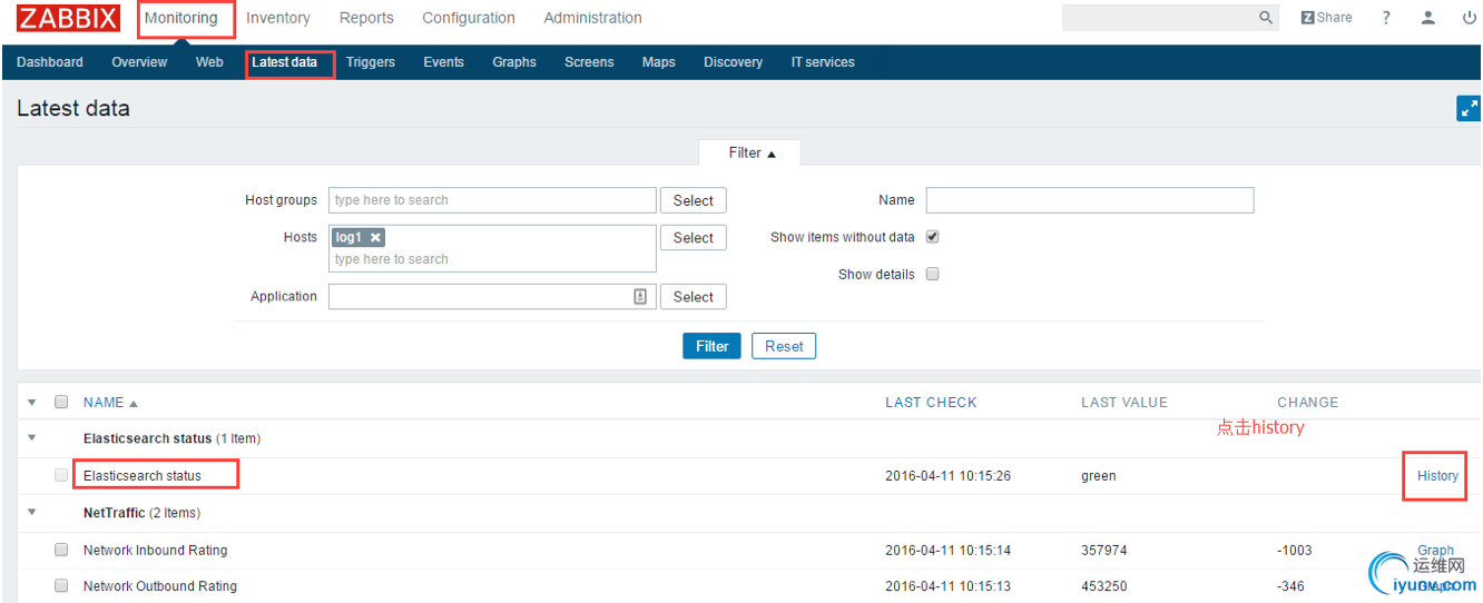

    5.查看监控数据
      点击监控—>最新数据,找到Elasticsearch status这个监控项,点击后面的History。
