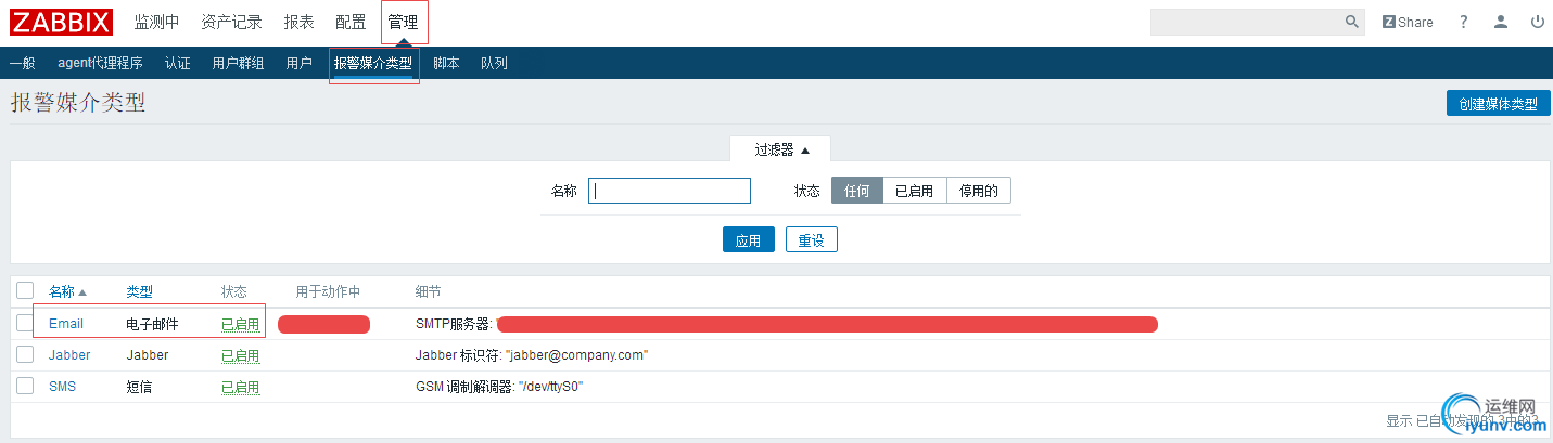

  三、配置Zabbix服务端邮件报警
  1、打开Zabbix
  管理-示警媒介类型-Email
  名称:Email
类型:电子邮件
SMTP 服务器:zabbix.sa.huanqiu.com
SMTP HELO:zabbix.sa.huanqiu.com
SMTP电邮:zabbix@zabbix.sa.huanqiu.com
已经用:勾选
  备注:zabbix.sa.huanqiu.com为Zabbix监控端主机名称,建议修改,否则使用默认的localhost.localdomain发送邮件会被当做垃圾邮件拦截。

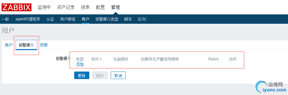

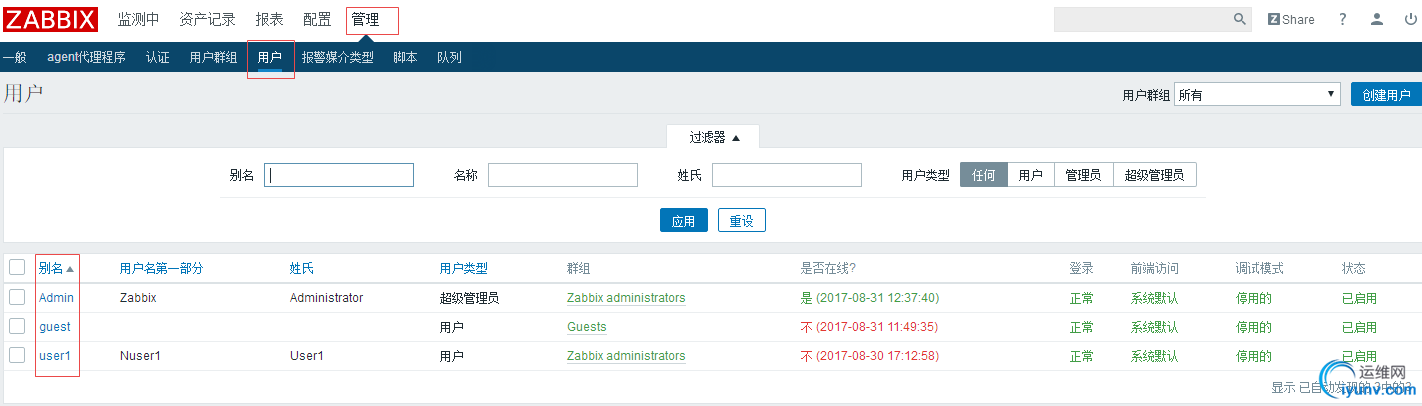

  2、设置Zabbix用户报警邮箱地址
  配置-用户-Admin (Zabbix Administrator)
  切换到示警媒介
  添加
  类型:Email
收件人:xxx@163.com
其他默认即可,也可以根据需要设置
状态:已启用

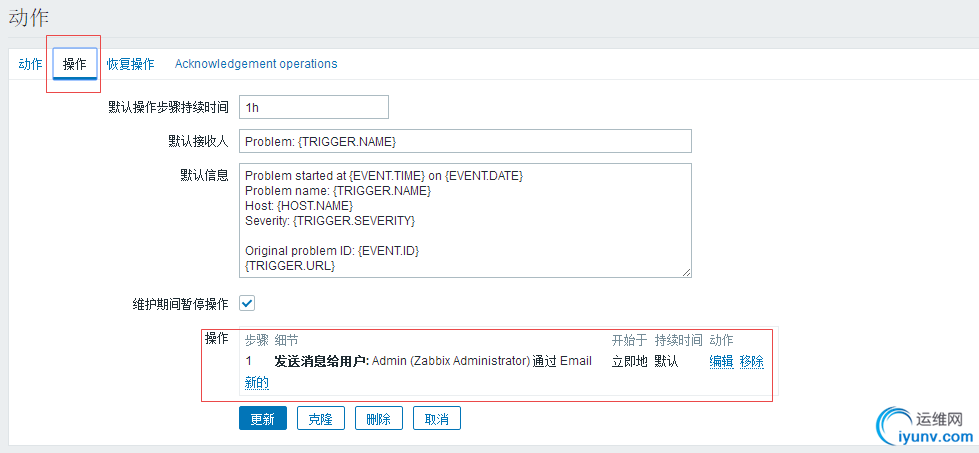

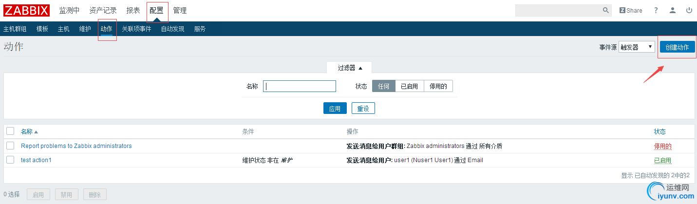

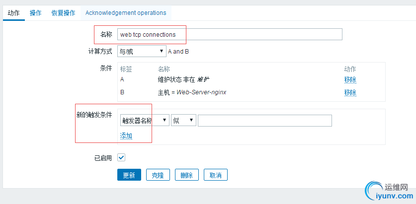

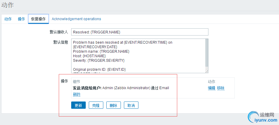

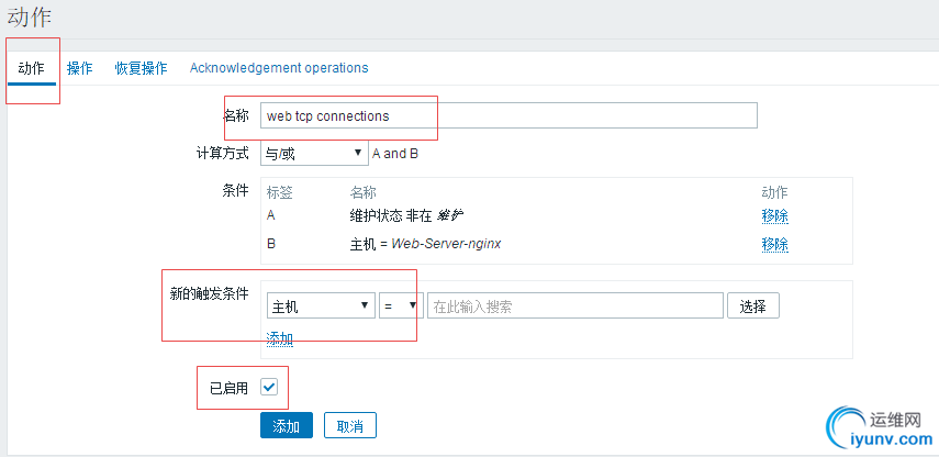

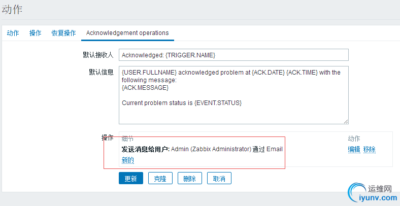

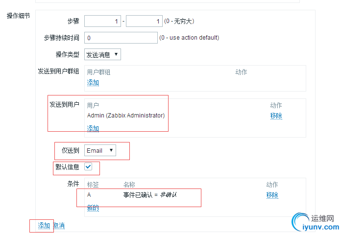

  3、设置Zabbix触发报警的动作
  配置-动作-创建动作
