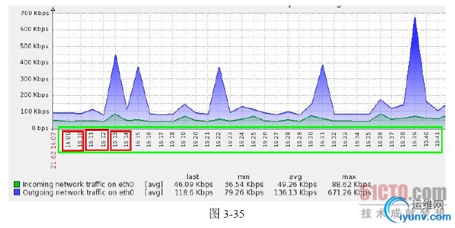

  History 的图像数据如图3-35 所示,读取的是History 表中的数据,图中的数据是每分钟(取决于数据采集的周期)的历史记录数据。
  关于监控数据在前台页面的展示,读者可以通过分析PHP 源码看到其实现过程(源码文件名是include/graphs.inc. php)。

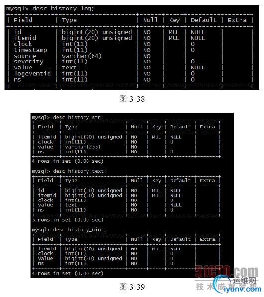

  同样,History 也有以下几个表。
  history:浮点数据。
  history_log:日志。
  history_str:字符串,255 个字符限制。
  history_text:文本,不限制长度。
  history_uint:无符号整数。

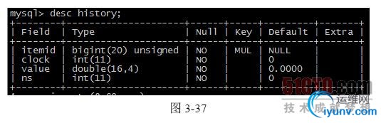

History 表结构
  History 表结构如图3-37 至图3-39 所示。
  在表3-8 中,对History 的常用字段进行了说明。

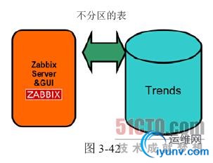

  在了解对Zabbix 的数据库进行分表的必要性之后,下面介绍如何划分表的区间。首先,对Trends 表(见图3-42)进行区间划分,这里分区的标准是按天进行划分的(见图3-43)。

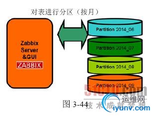

  如果数据量不是特别大,也可以按月进行划分(见图3-44)。
  采用表分区后,需要关闭Housekeeper 的功能,此时如果需要清理历史数据,只需要对表区间对应的历史期限数据进行删除即可。

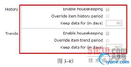

  注意,对于Housekeeper 进程的关闭,可以在Zabbix 2.0 的zabbix_server.conf中设置,设置完成后,重启zabbix_server 服务,即可使修改后的配置生效。
### Option: DisableHousekeeping
# If set to 1, disables housekeeping.
# Mandatory: no
# Range: 0-1
DisableHousekeeping=1(值设置为1,关闭)
  在Zabbix 2.2 中,zabbix_server.conf 没有这个可配置的参数,Zabbix 2.2 的housekeeper 是在Web 界面中进行的配置(见图3-45)。
  在Web 页面中,依次找到Administration→General→Housekeeper,去掉勾选状态,即可关闭History 和Trends 的housekeeper 功能。
