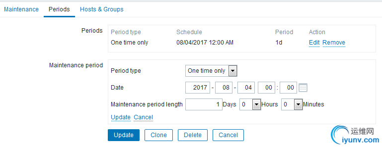

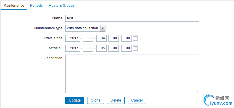

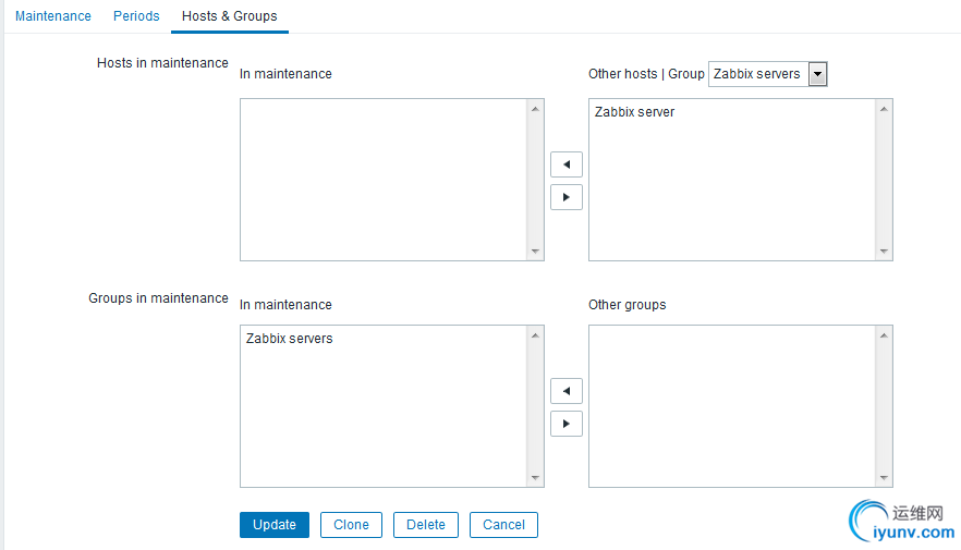

  今天才发现,之前所有做过的维护期设置其实都是无效的。。我只是在Confituration-Maintainance里添加了一条active的maintainance再关联了一些主机/主机组,并没有创建period,所以维护期并没有执行。正确姿势是在设置完维护期名字,种类,活跃时间等信息;以及完成主机&主机组的关联之后:
  还要进行period的设置,各项参数也都是顾名思义,不多说了:
  设置结束之后,主机列表里的相关主机的Status字段会从enabled变为In maintainance,这才表示这个主机正式进入维护状态了。
