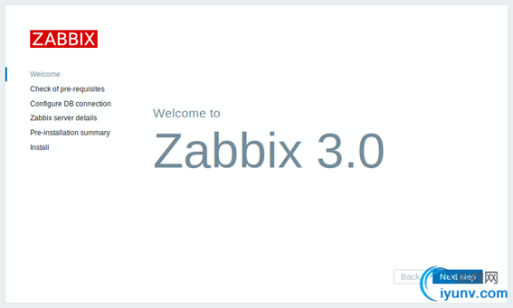

  在你的浏览器,打开网址http://Zabbix_server_ip/zabbix。
  你应该看到的web安装向导的第一个屏幕,如图1-1
图1-1

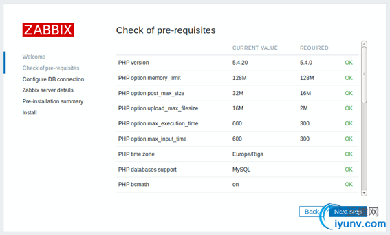

  确保所有软件先决条件。如图1-2
图1-2

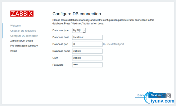

  输入连接到数据库详细信息。Zabbix数据库必须已经创建好。如图1-3
图1-3

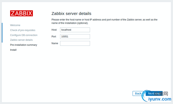

  连接Zabbix服务细节,如果没有改变可选择默认如图1-4
图1-4

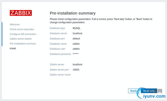

  回顾一个设置概要,如图1-5
图1-5

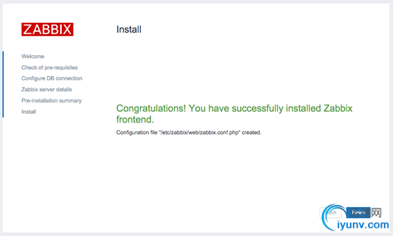

  完成安装,会在/etc/zabbix/web/zabbix.conf.php生成配置文件。如图1-6
图1-6

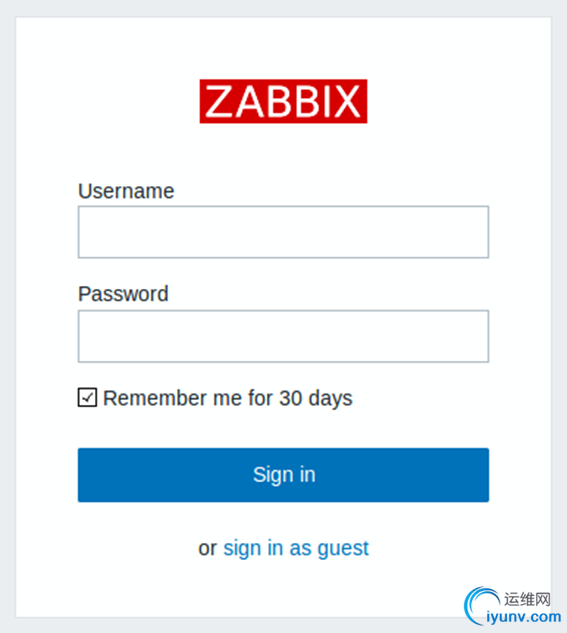

  Zabbix登陆准备。默认的用户名/密码为Admin/zabbix。如图1-7
图1-7

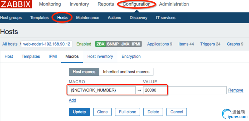

  全局宏:Administration→General→Macros
  主机或模板级别的宏:编辑相应主机或者模板的属性即可
1.5.2宏的使用示例

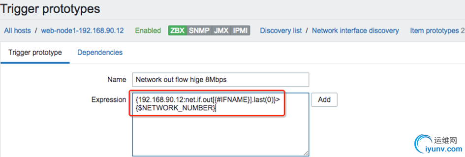

  在主机级别定义一个名为{$NETWORK_NUMBER}的宏,以定义当前主机所接受的网卡进口流量的合理大小(当然这里值根据具体情况来做,仅供一个参考)如图1-8、图1-9
图1-8
  而后在主机的triggers中使用此宏
图1-9
