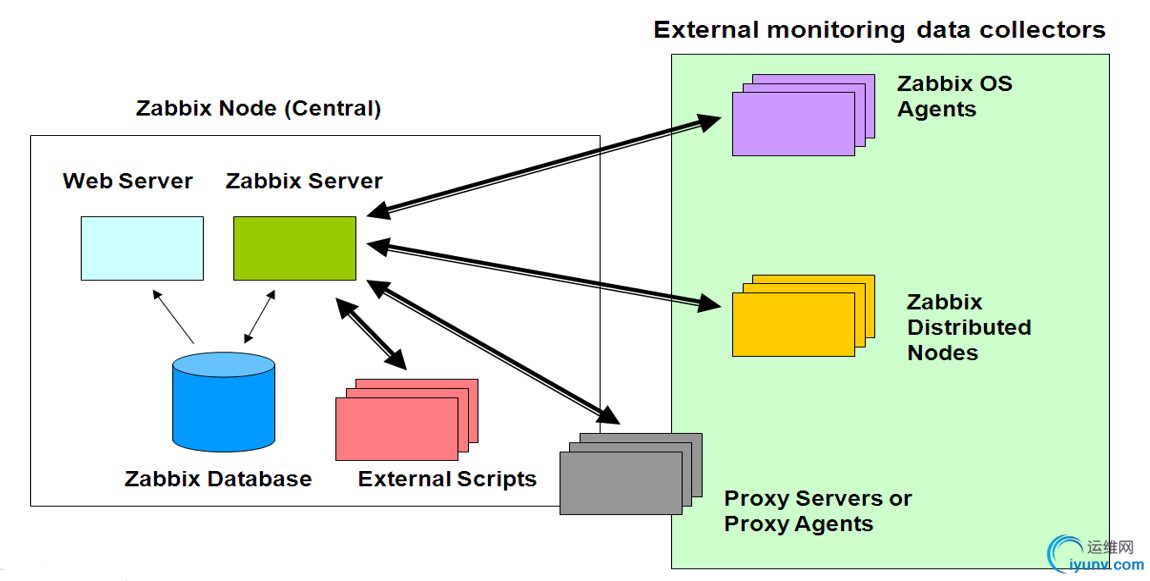

1 概览
  • 架构
    • Server
    • database storage
    • web interface
    • proxy
    • agent
  • 数据流(data flow)
  其中,Zabbix Server为中心组件,用来获取agent存活状况及监控数据和统计. 所有的配置、统计、操作数据均通过Server进行存取.
  Zabbix agent部署在被监控机器上用来监控本地资源和应用(如硬盘、内存、处理器统计等)

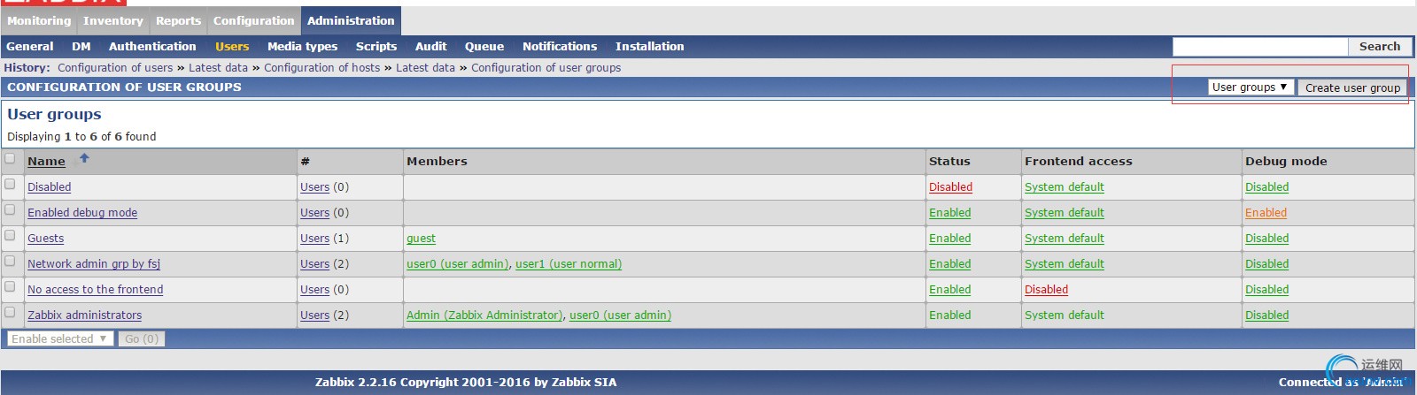

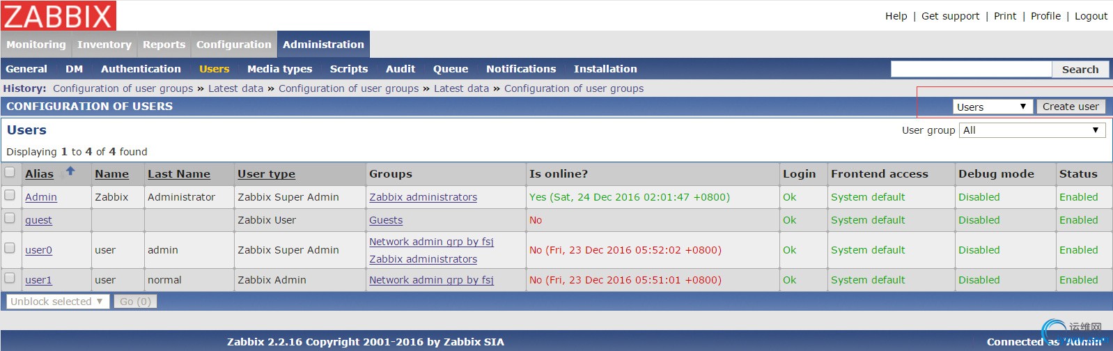

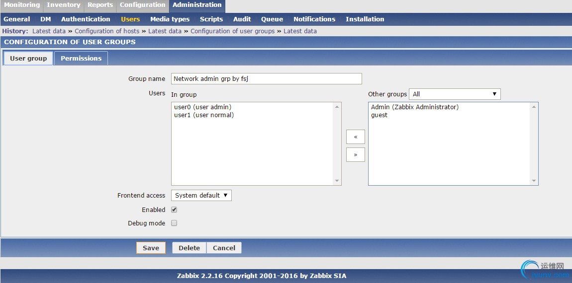

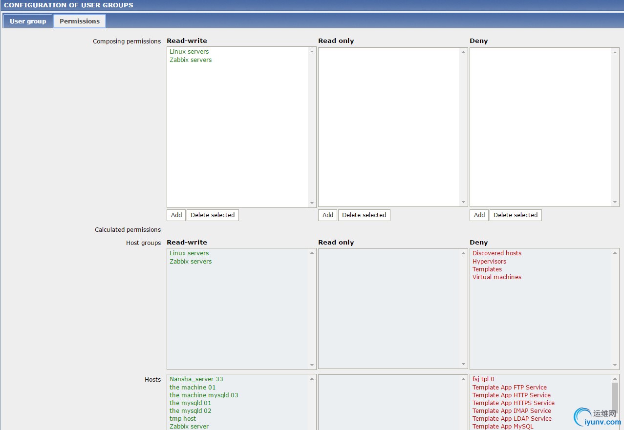

5 用户管理
  权限管理并不是直接设置一个user对应于一个host的什么权限,而是设置user groups对应与host groups的权限。
  切换到permissions选项卡

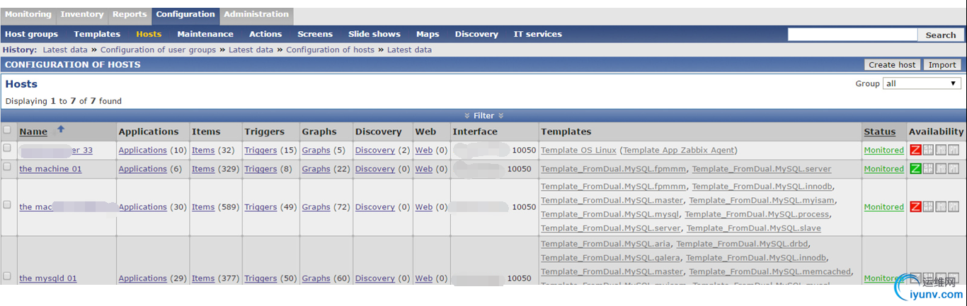

6.1 添加Zabbix agent(局域网其他机器)以及其item
  新建host
  其中,最好有一个Host name项和/etc/zabbix/zabbix_agentd.conf中Hostname保持一致。
  如果不存在host与配置文件中的Hostname相同,那么运行之后log文件会报错host xxx(Hostname值) not found,但是前端host条目依然可以获取到数据。
  修改conf文件后要重启服务才能生效
  新建item
  其中key表示要监测的的信息。
  • 详细:https://www.zabbix.com/documentation/2.2/manual/config/items/itemtypes/zabbix_agent
  • Items supported by platform
  在configuration->hosts页面可看到刚刚添加的host,如果available项为绿色Z表示一切正常。

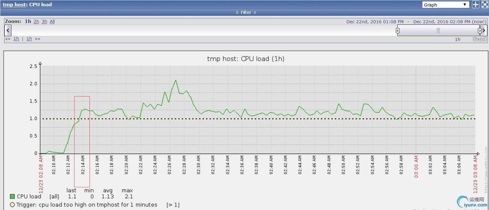

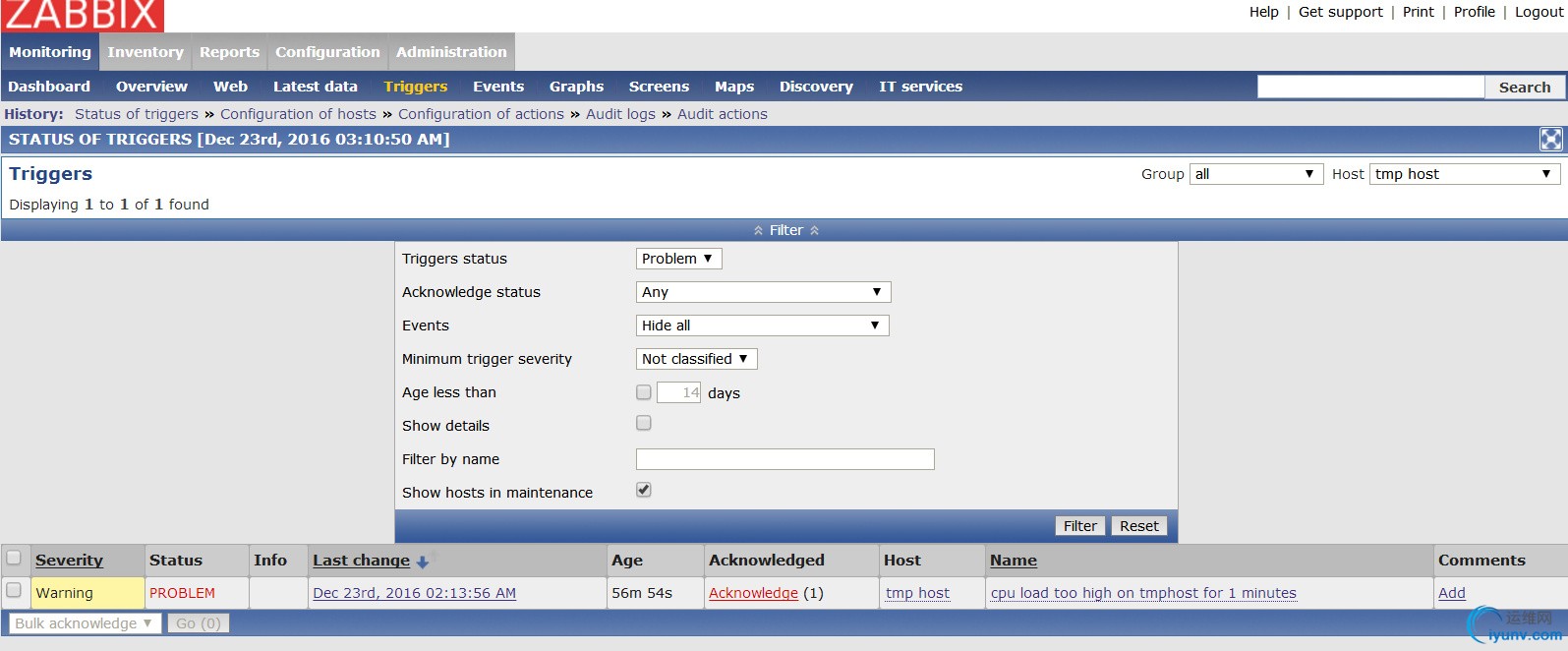

6.2.1 创建触发器
  激活触发器 shell> cat /dev/urandom | md5sum

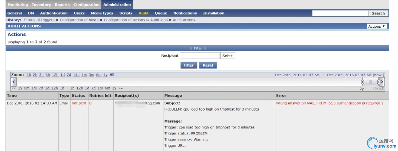

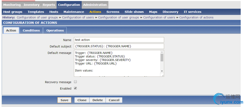

6.2.2 通知
  Administration -> Media type 设置 email(需要有email软件支持)
  新建action
  查看发送情况
  这里没有设email相关,所以发送失败

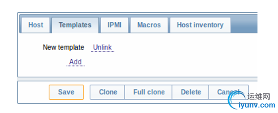

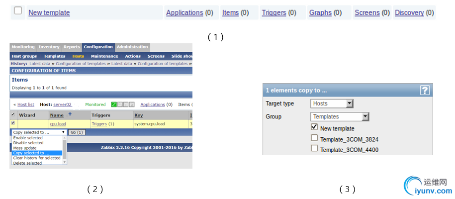

7 使用模版
  点击host,切换到templates选项卡可以关联想要的模版。
  我们也可以通过 Configuration → Templates 可以创建空模版。然后把现有的item、trigger等拷贝到该模版,方便以后批量应用。
