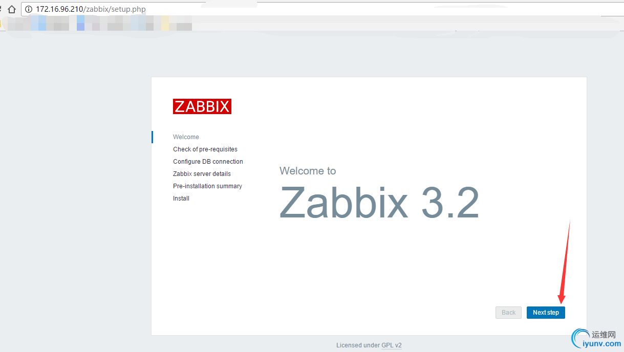

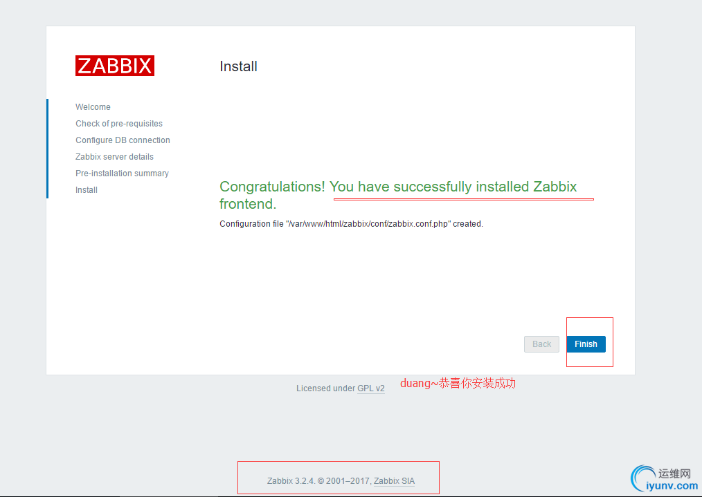

  2.web登录
  输入服务器IP地址+项目名称
  点击下一步

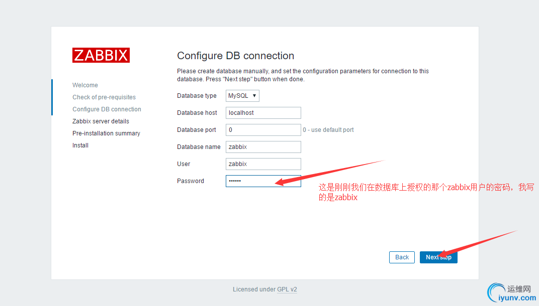

  输入密码zabbix点击下一步

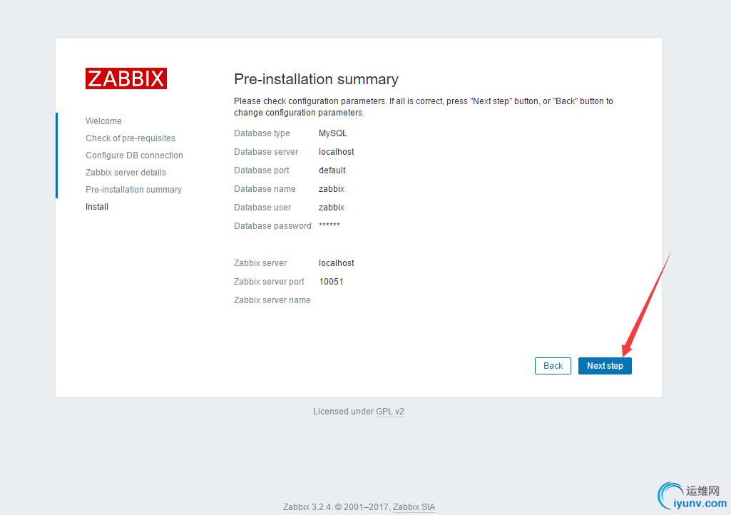

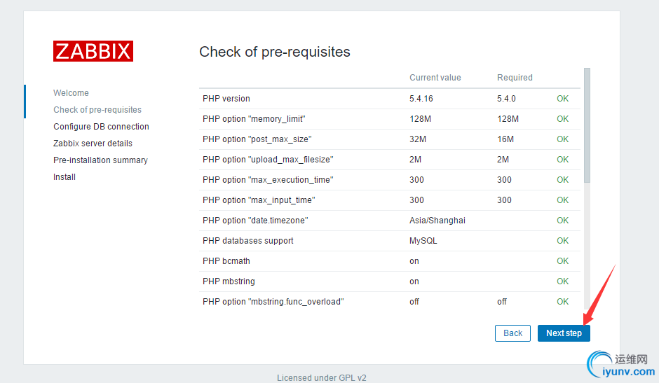

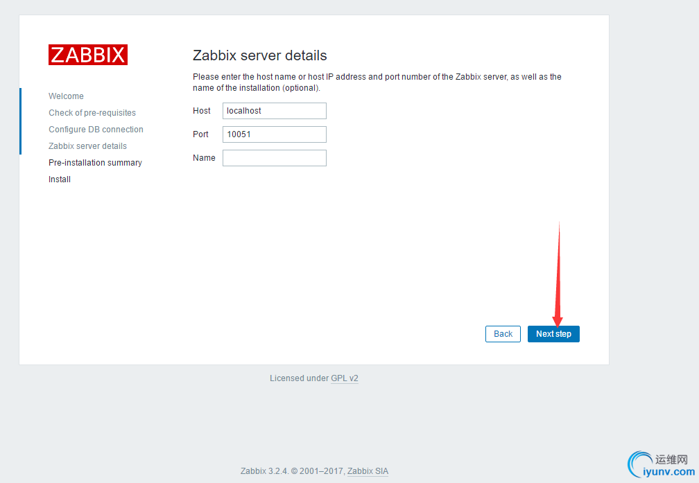

  点击下一步
  继续点击下一步,别克制
  点击完成

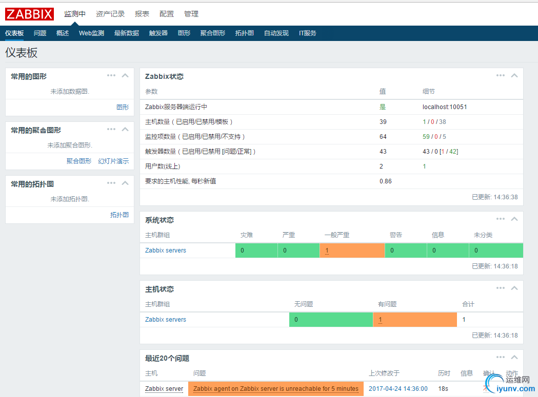

  输入用户名和密码:注意用户名第一个字母是大写哟~
  打完收工,如果想看如何将页面配置成中文的话请参考:http://www.cnblogs.com/yinzhengjie/p/6126943.html
