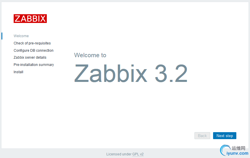

  这时候在浏览器访问http://IP/zabbix就可以访问到zabbix的web界面。因为是首次访问,web界面会引导你走一个配置流程。
  基本上只要一路next step下去就可以了,中间可能会遇到让你填数据库用户的密码,以及一个server name(这个是会显示在未来zabbixweb界面的title里的),其他都是一些确认信息。全部点完之后就来到了登录界面,默认的管理员账密是Admin:zabbix。进入web界面之后还可以为我们的用户配置语言(zabbix语言配置是针对用户而不是系统的,这一点比较奇葩,zabbix中有很多这样的逻辑。。)。据说配置成中文时还会遇到乱码什么的,因为我本身习惯看英文界面加上我切换中文时没遇到问题。。就不多说了如果碰到乱码参考上面两篇文章给出的解决方案。
