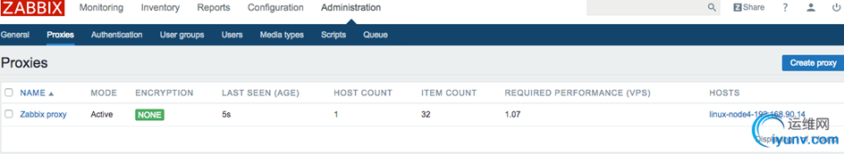

1.3Web界面配置Proxy
  在ZabbixServer GUI中配置zabbix-proxy:单击Administrator→Prxies 如图6-2所示

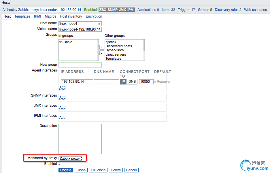

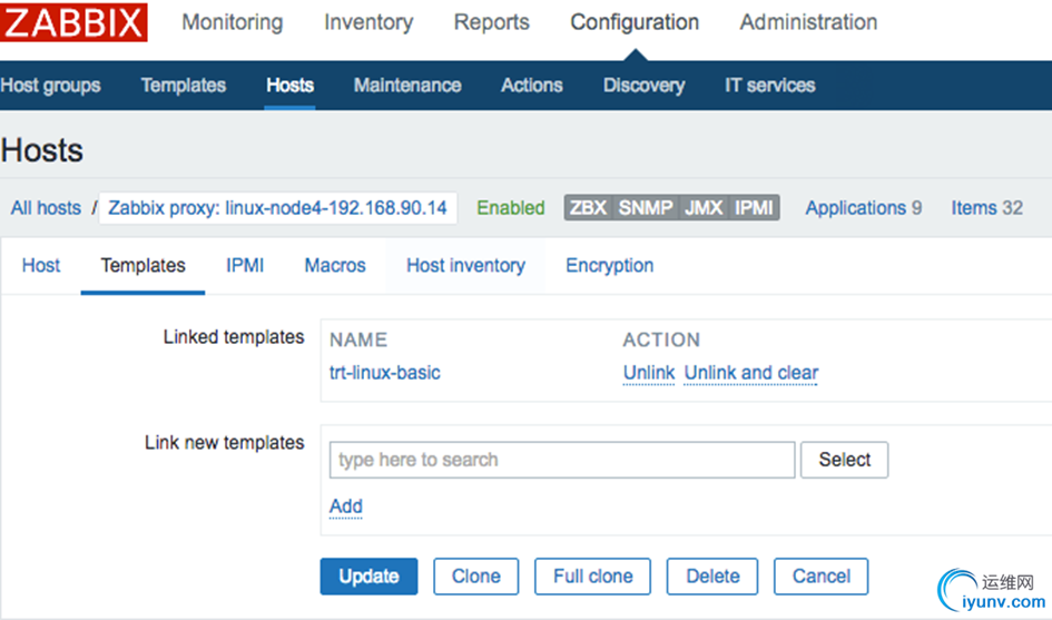

  2.添加主机的方式和正常模式一样。唯一的不同是Monitored by Proxy选项选择的是Proxy名称。如图6-3
图6-3
  3.添加主动模式)模板,如图6-4所示
图6-4

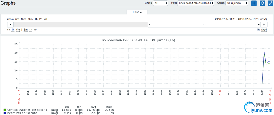

  4.查看使用Proxy监控,如图6-5、图6-6
图6-5
图6-6

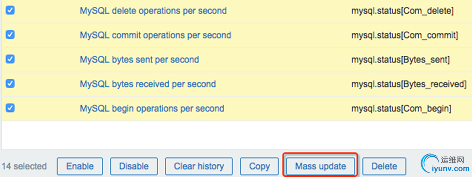

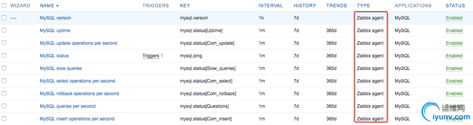

  在item中,将Items的检测方式修改为主动模式(默认为被动模式),为了提高性能或者环境需要,将所有的items批量修改为主动模式。
图6-8
图6-9
