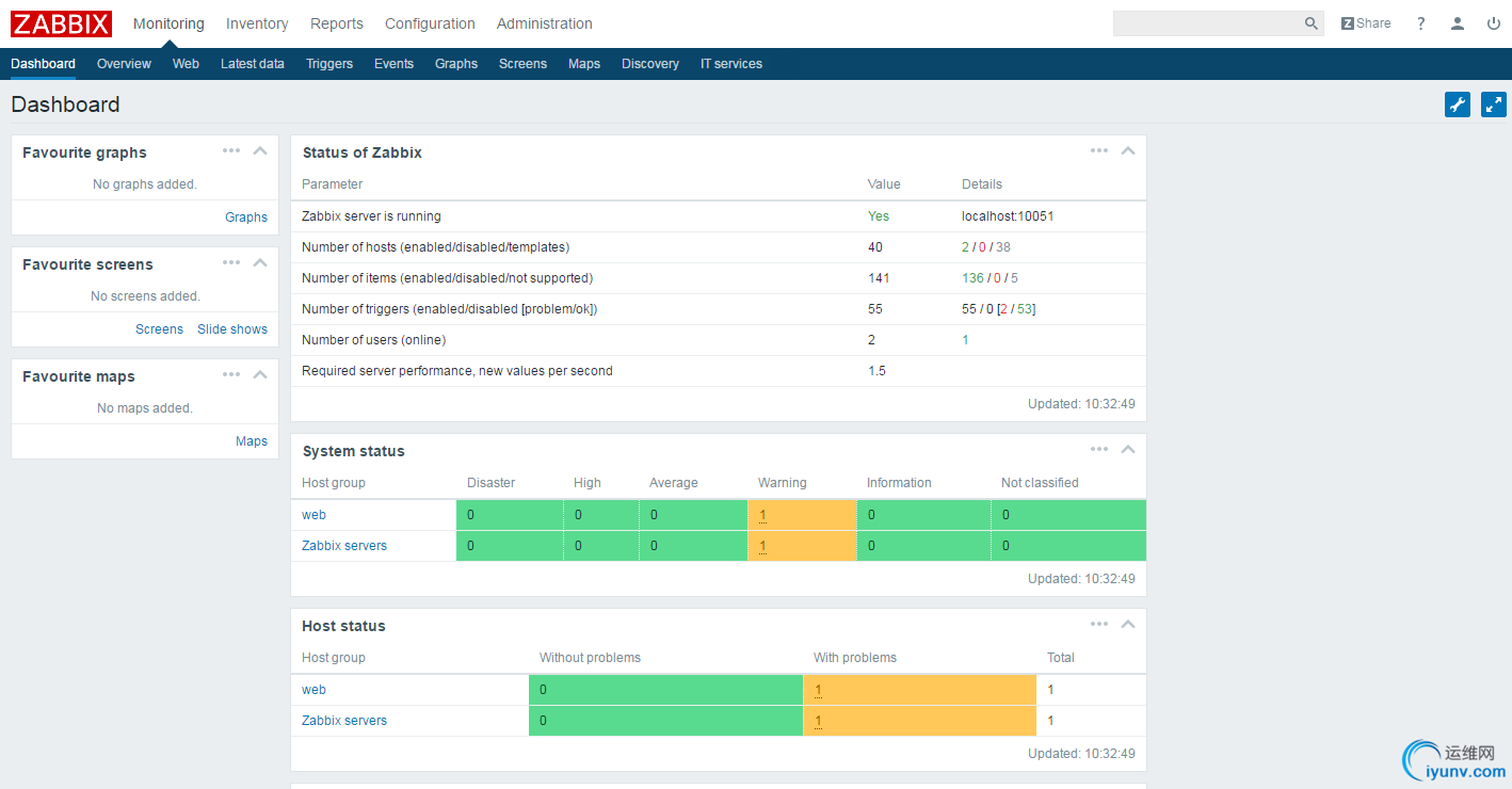

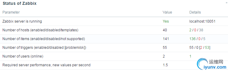

Dashboard首页信息介绍
Status of Zabbix(Zabbix状态)介绍
Zabbix server is running                           #Zabbix服务器是否运行
Number of hosts (enabled/disabled/templates)          #主机数量(已启用/已禁用/模板)
Number of items (enabled/disabled/not supported)   #监控项数量(已启用/已禁用/不支持)
Number of triggers (enabled/disabled [problem/ok])   #触发器数量(已启用/已禁用/问题/正常)
Number of users (online)                                             #用户数(线上)
Required server performance, new values per second #要求的主机性能,每秒新值
此处需要注意的事项如下:
1、需要时刻关注那些主机数量中已禁用的(例如:那一天有一台监控有问题,顺手关闭了。没有打开 结果后期导致监控出现问题)
  2、监控项数量里面最好不要放置已禁用,要么删除这个监控项或者不让他报警。尽量不要给他禁用
  3、触发器只禁用几个没什么大问题,但是如果一下禁用几十个不方便进行管理
  4、正式环境最好划分主机组,可以按照业务划分,类型划分。那个出现问题都方便查看处理

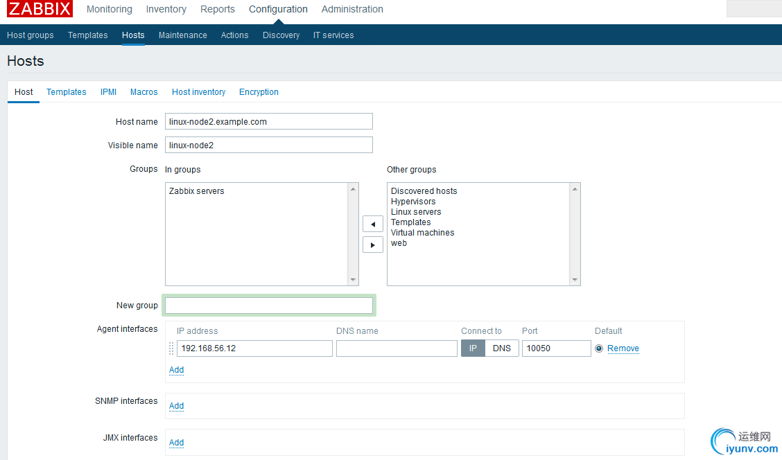

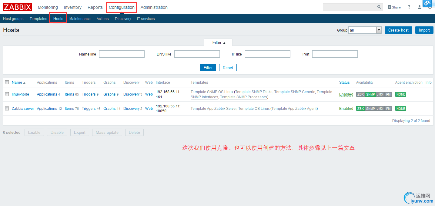

5、web界面设置

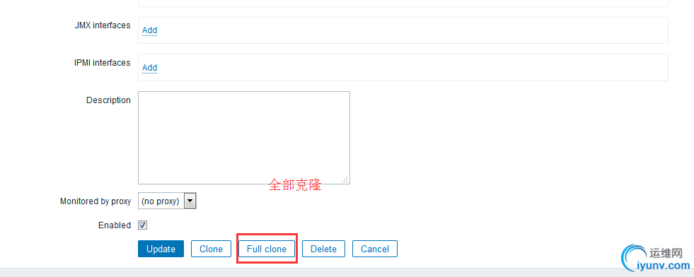

克隆~
  步骤:我们随便点击一个进去。拉到最下面有一个全部克隆
  剩下的我们就改一下就可以了

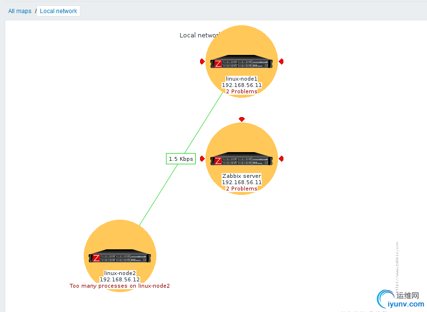

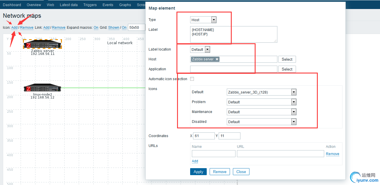

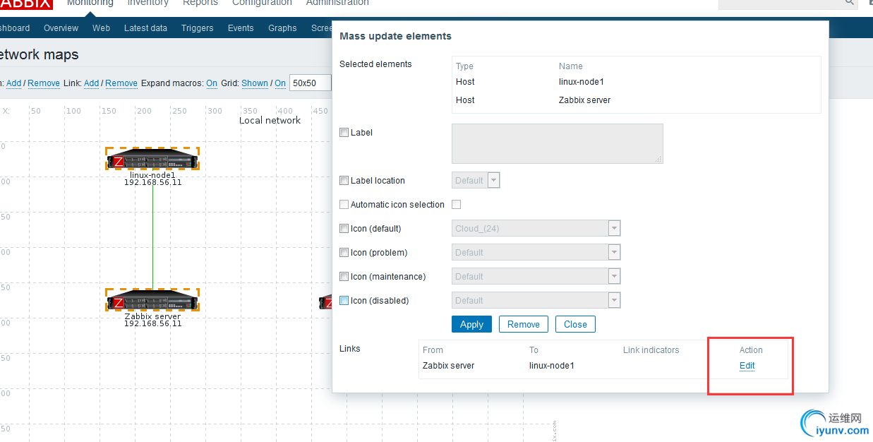

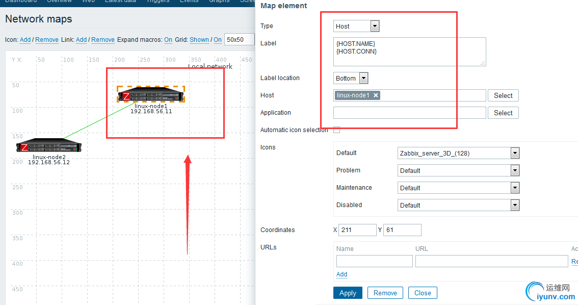

Maps 优化设置
上次只是简单的连接线的设置,这次我们进行深入设置
  路径:Monitoring--->Maps--->Edit map进行修改

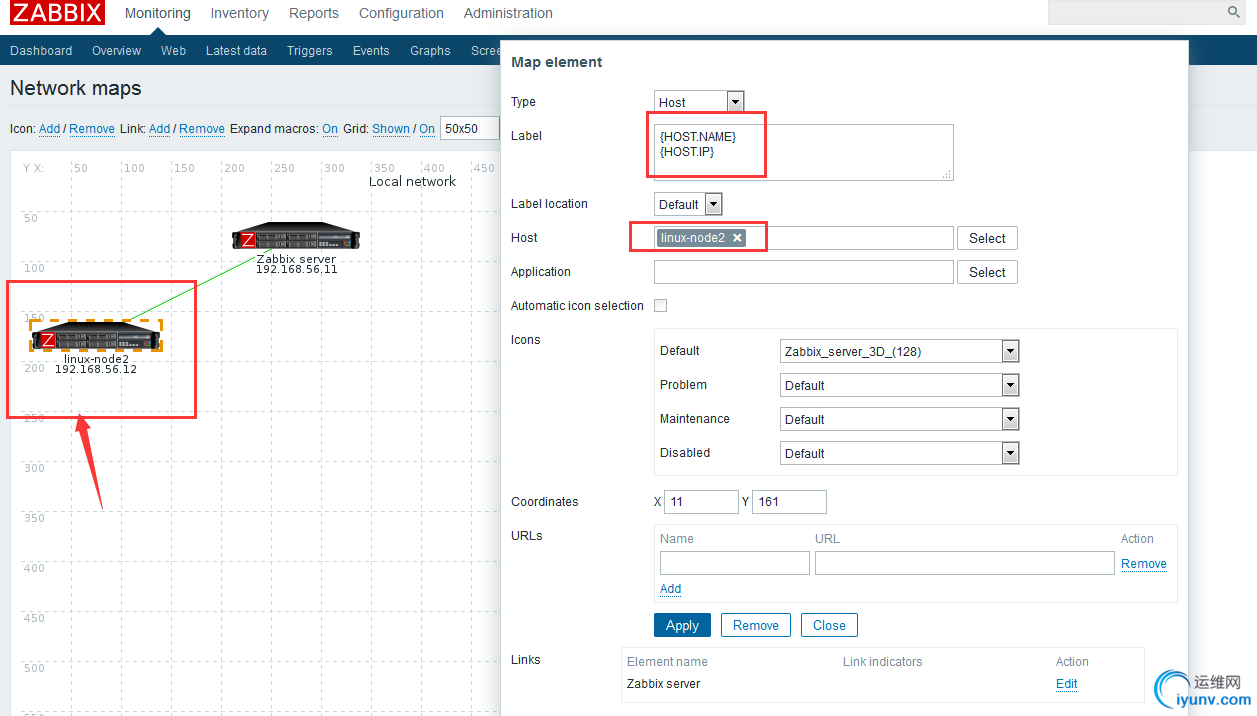

我们点击Zabbix server没有设置主机的,选择Host 修改linux-node2。
提示:此处我们修改了2台主机,这个可以根据业务需求进行设置
我们新添加一台,然后进行连接。Ctrl + 主机 然后点击Link:Add

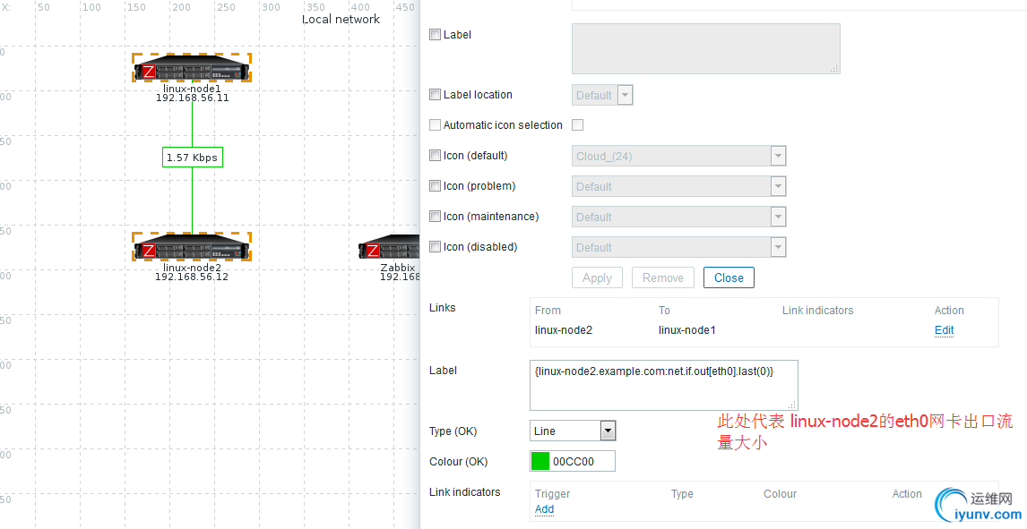

  例如我们想查看他们的流量带宽
  首先,他们必须要连接在一起,然后点击Links选项后面的Edit进行编辑
  我们可以在Label表里面写监控项的值
  我们可以在Configuration--->Hosts--->items中查看到
  括号内写入发下:
  {linux-node2.example.com:net.if.out[eth0].last(0)}
  linux-node2.example.com=主机名
  net.if.out=key值
  last(0)=获取最新的一个数据
现在我们就可以实时的监控流量
  切记需要update
  保存如下图显示

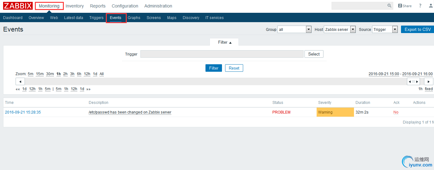

  我们可以先打开Events查看事件
zabbix事件有很多类型
  Trigger=触发器的事件
  Disovery=自动发现事件
  还有内部的事件以及自动注册的事件
我们可以选择主机,查看相对应的事件

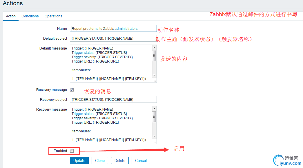

Zabbix通知方式:

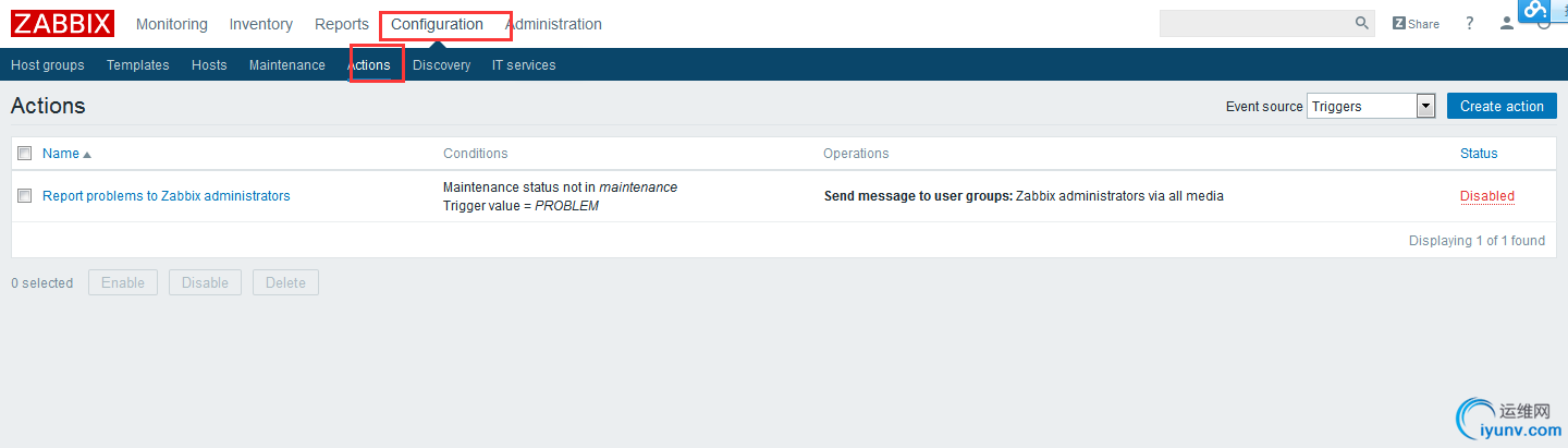

  Zabbix通知方式通过Actions进行通知

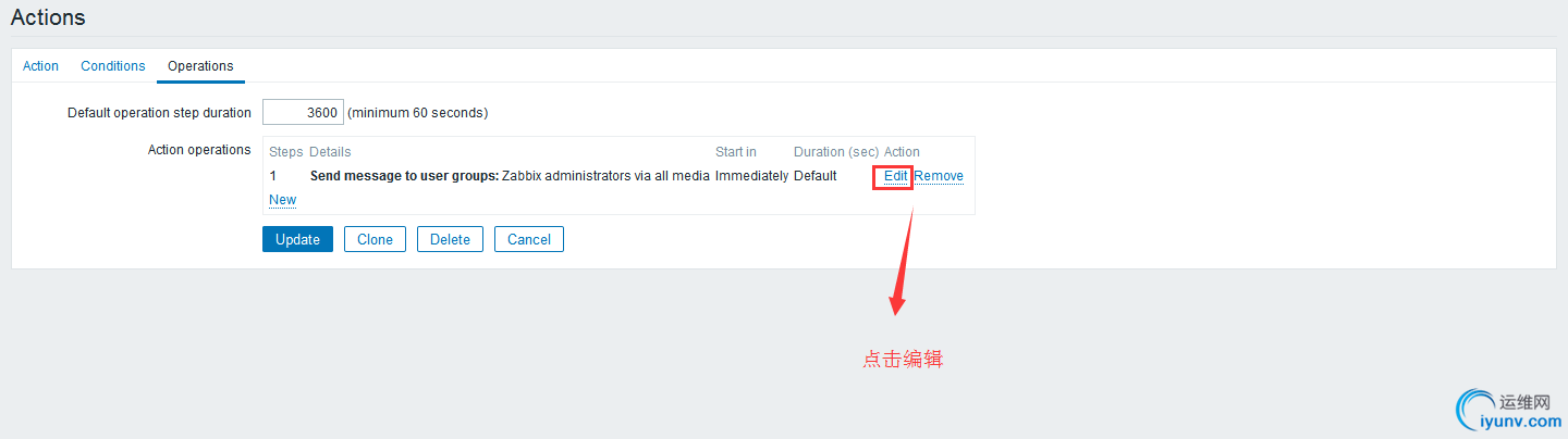

  Zabbix默认有一个,我们可以点开进行查看

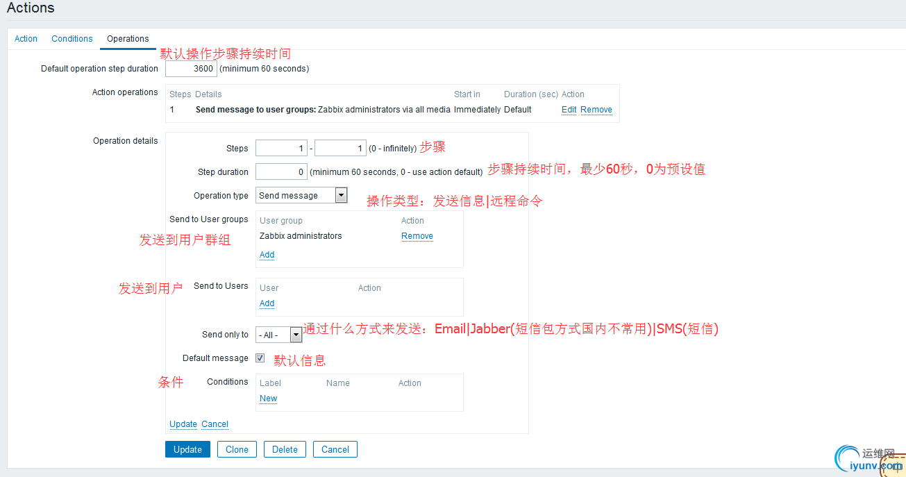

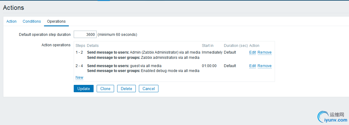

条件设置
操作设置
温馨提示:保存的时候需要先点击下方小的Update 否则就木有啦

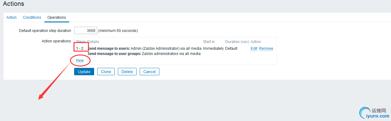

  这里的步骤可以让报警邮件发送的级别、例如:先发送给运维、项目经理、项目总监等
  例如如下:
 刚刚的填写完成,现在提示的是1-2 发送的人 我们可以点击下面的New在添加几个
模拟设置,当报警1-2次时候发送给XX,2-4次发送给XX。 依次叠加

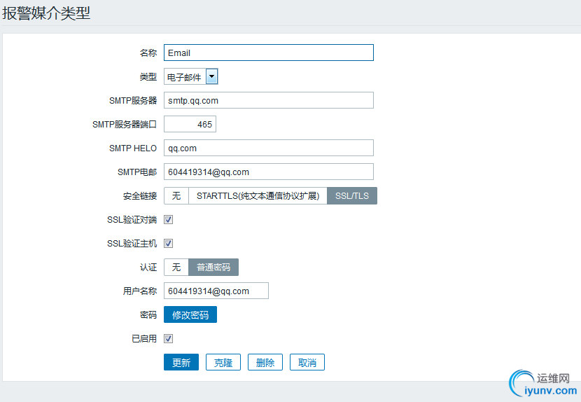

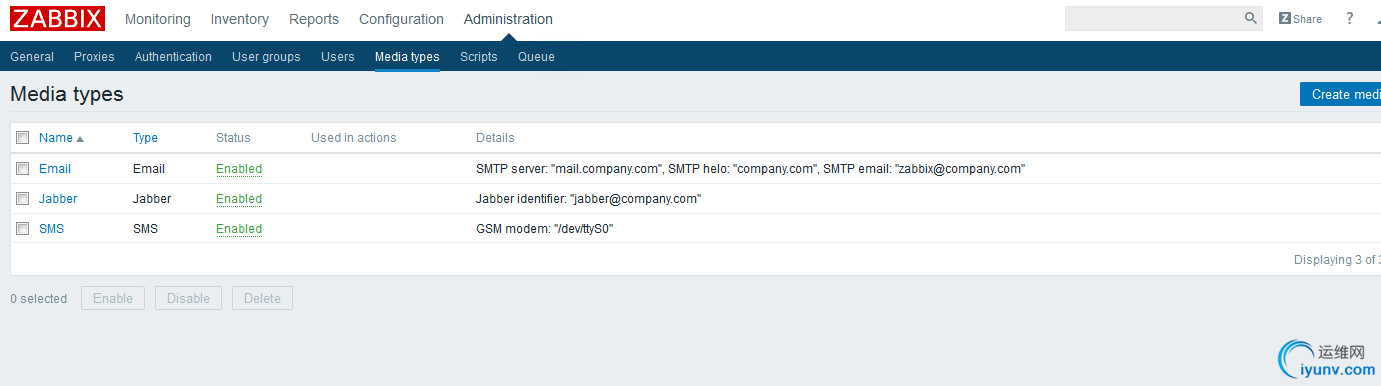

  我们需要配置报警媒介类型,用于发送邮件
温馨提示:3.0之前发送邮件需要启动邮件相关服务来进行安全认证,3.0之后默认自带安全认证
  我们以qq邮箱为例

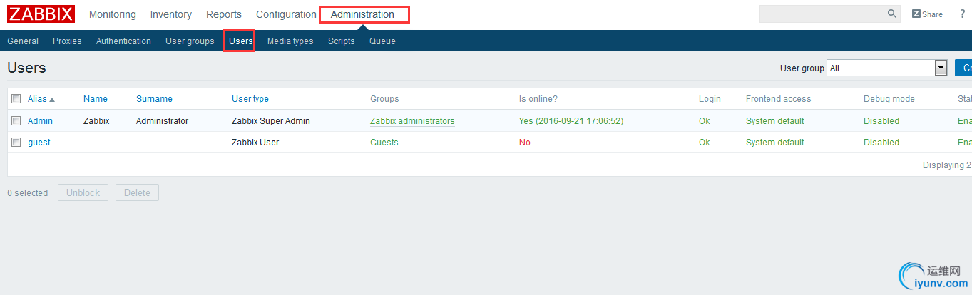

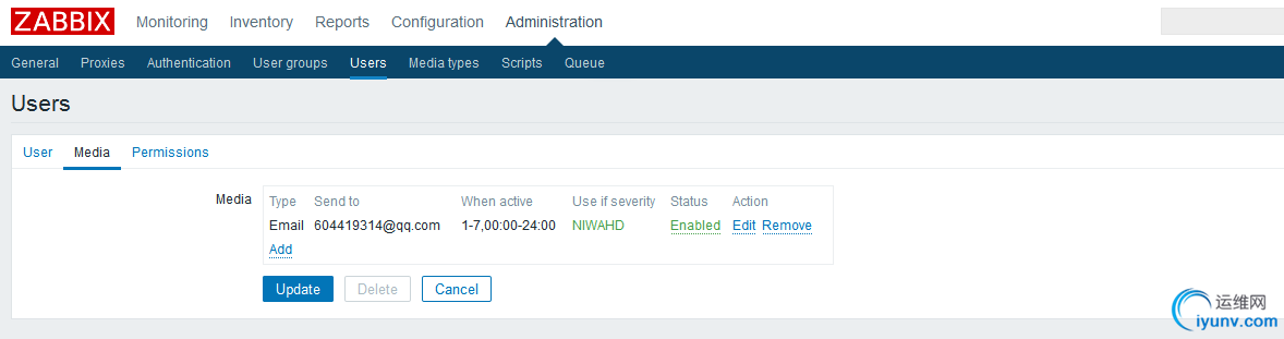

我们还需要配置用户的邮箱,因为上面已经选择发送给那个用户。接下来就改配置用户的邮箱

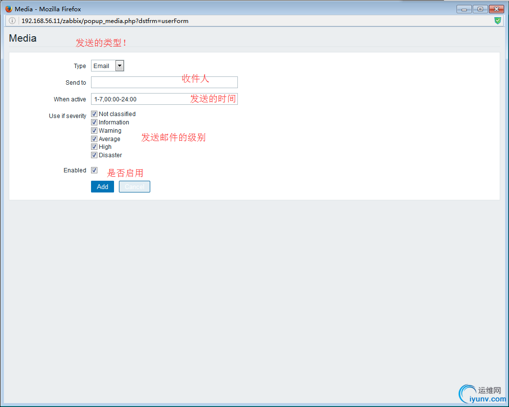

我们点开之后选择Media(报警媒介进行设置)如果看不懂英文我们可以设置中文
然后我们选择下方的Add
设置收件人地址
小结:步骤就不截图了,可以调成中文,按照步骤来。

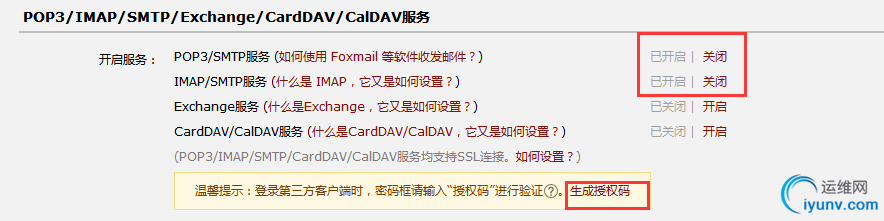

  我们的使用QQ邮箱需要开启SNMP和一个授权码。 填写发件人密码时需要设置授权码为密码

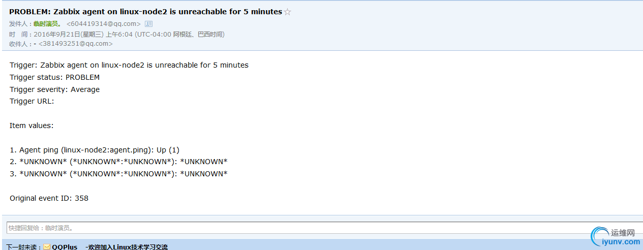

  邮件结果如下:
  异常
因为我们开启了正常之后继续发送邮件,所以正常之后邮件如下
  提示:当异常时它会一直发邮件,直到服务正常或者匹配规则到时
