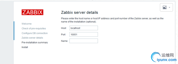

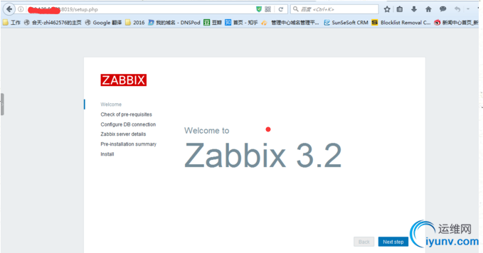

10,在线配置zabbix
输入服务器ip和端口,下一步

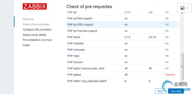

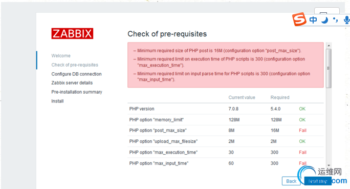

DSC0000.png 按照图中要求修改php配置文件php.ini的参数,进行下一步即可
这里有警告,原因是我的php之前进行编译安装没有指定这个库 --with-gettext,重新编译安装php开启这个库即可,这个最好是开启gettext,否则后面无法汉化zabbix

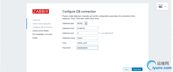

填数据库名和用户密码以及数据库ip

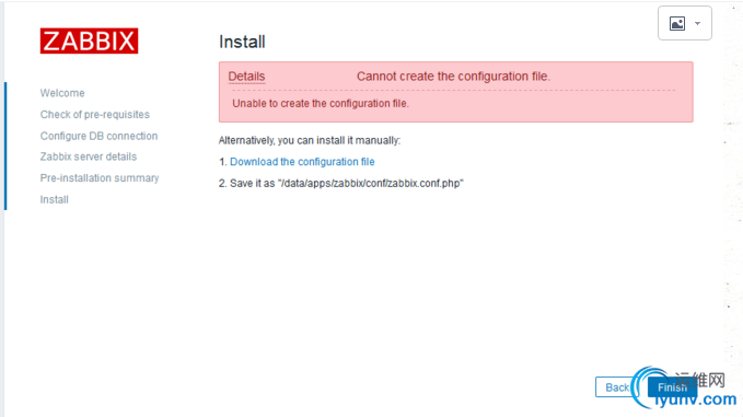

这里安装失败,安装提示点击下载配置文件,并保存到zabbix服务端指定目录

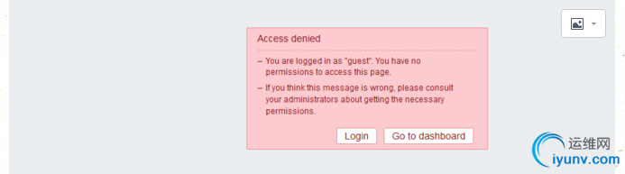

DSC0005.png Access denied
  • You are logged in as "guest". You have no permissions to access this page.
  • If you think this message is wrong, please consult your administrators about getting the necessary permissions.
网上的答案是修改phpvim /usr/local/php-7.0.8/etc/php.ini把
cgi.fix_pathinfo=0
改为
cgi.fix_pathinfo=1
我这里添加后还是一样的报错,后来直接登录也没有出现什么问题,可以正常使用

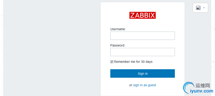

登陆zabbix,默认用户名:Admin,密码:zabbix
