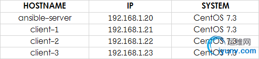

  测试环境:通过在ansible-server上操作,使得client-1/2/3上自动安装、配置、并启动zabbix-agent。

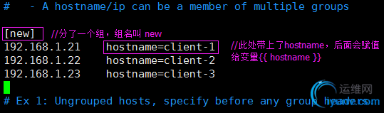

  2. 编辑ansible的hosts文件
  ~]# vim /etc/ansible/hosts

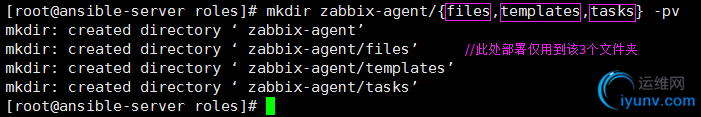

  ~]# cd /etc/ansible/roles/
  roles]# mkdir zabbix-agent{files,templates,tasks} -pv

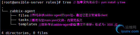

  用途说明:

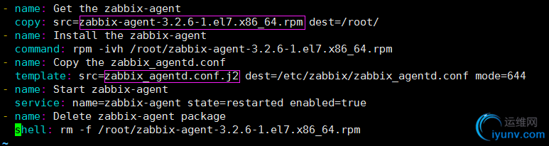

   在tasks中新建main.yaml文件(注意:必须为该名字)
  tasks]# vim main.yaml   //内容如下
  注意:上图画框的文件就是直接从新建的文件夹files和文件夹templates里寻找,不用写上绝对路径。

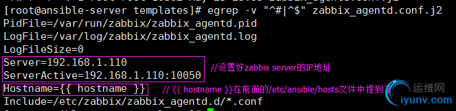

  templates]# egrep -v "^#|^$" zabbix_agentd.conf.j2

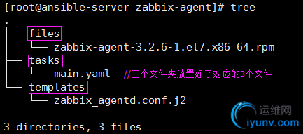

  用目录树看一下:

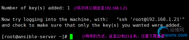

  ~]# ssh-copy-id root@192.168.1.21   //将公钥发送至192.168.1.21主机
