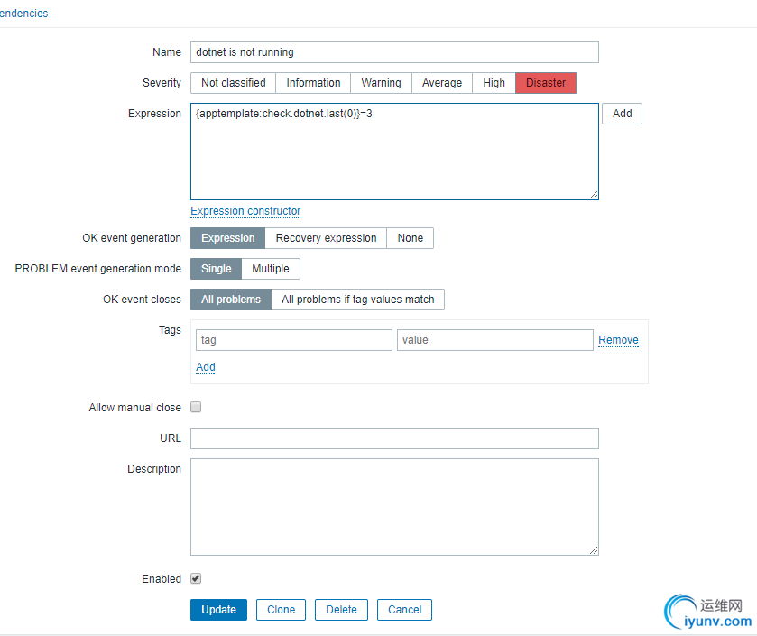

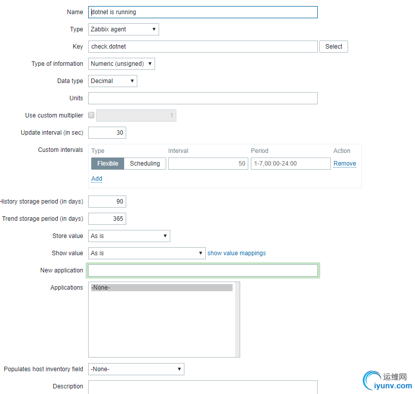

      下面就创建一个模板,我创建的模板名为apptemplate,在模板里面创建一个item,crond is running,update interval 我设置为30s,见
      然后创建一个trigger,trigger名为:dotnet does not work, 表达式值为{apptemplate:check.crontab.last(0)}=3
      Severity 选择disaster,点save按钮即可创建。见附件
      4:然后就可以在134机器上手动执行service dotnet stop,看看是否触发trigger,当然生产系统我就不完活了,你们自己慢慢玩吧

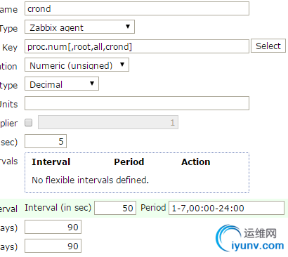

    Zabbix监控一个服务是否存在
      有两种方法:
      1:数进程数

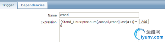

      接着创建trigger:

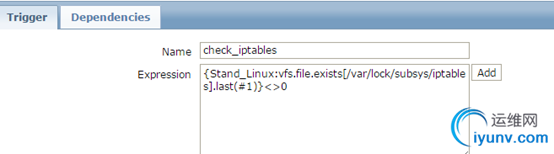

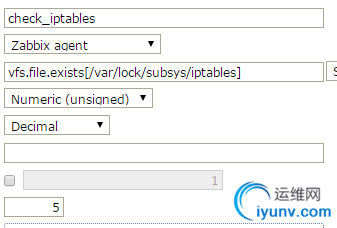

      还有一种情况,例如:iptables,尽管它启动了,但不能通过ps –ef  | grep iptables 来数进程数,这个时候就需要另外一种访问来处理了,见附件:
      接着创建trigger,如下:
