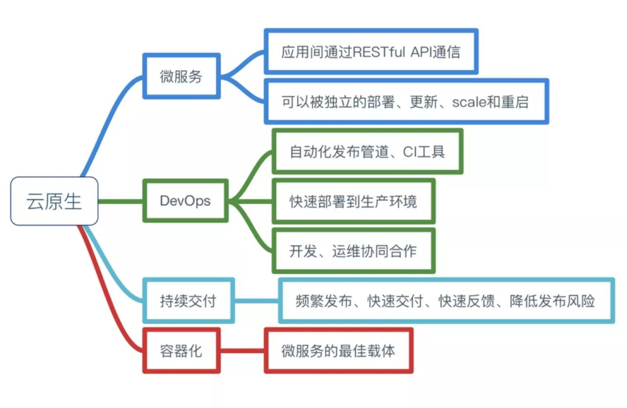

  下面是 Cloud Native 概念思维导图:
  云原生准确来说是一种文化,更是一种潮流,它是云计算的一个必然导向。它的意义在于让云成为云化战略成功的基石,而不是阻碍,如果业务应用上云之后开发和运维人员比原先还痛苦,成本高企的话,这样的云我们宁愿不不上。

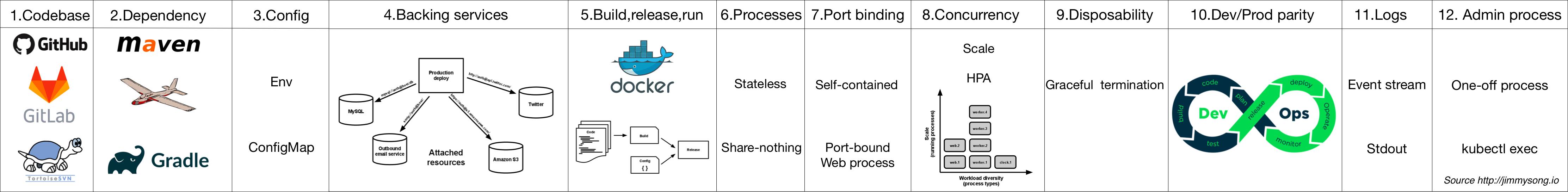

  12 因素应用
  12 因素应用提出已经有几年的时间了,每个人对其可能都有自己的理解,切不可生搬硬套,也不一定所有云原生应用都必须符合这 12 条法则,其中有几条法则可能还有点争议,有人对其的解释和看法不同。
  大家不要孤立的来看这每一个因素,将其与自己软件开发流程联系起来,这 12 个因素大致就是按照软件从开发到交付的流程顺序来写的。
  1、基准代码
  每个代码仓库(repo)都生成 docker image 保存到镜像仓库中,并使用唯一的>  2、依赖
  显式得声明代码中的依赖,使用软件包管理工具声明,比如 Go 中的 Glide。
  3、配置
  将配置与代码分离,应用部署到 kubernete 中可以使用容器的环境变量或 ConfigMap 挂载到容器中。
  4、后端服务
  把后端服务当作附加资源,实质上是计算存储分离和降低服务耦合,分解单体应用。
  5、构建、发布、运行
  严格分离构建和运行,每次修改代码生成新的镜像,重新发布,不能直接修改运行时的代码和配置。
  6、进程
  应用程序进程应该是无状态的,这意味着再次重启后还可以计算出原先的状态。
  7、端口绑定
  在 kubernetes 中每个 Pod 都有独立的 IP,每个运行在 Pod 中的应用不必关心端口是否重复,只需在 service 中指定端口,集群内的 service 通过配置互相发现。
  8、并发
  每个容器都是一个进程,通过增加容器的副本数实现并发。
  9、易处理
  快速启动和优雅终止可最大化健壮性,kuberentes优秀的Pod生存周期控制。
  10、开发环境与线上环境等价
  在kubernetes中可以创建多个namespace,使用相同的镜像可以很方便的复制一套环境出来,镜像的使用可以很方便的部署一个后端服务。
  11、日志
  把日志当作事件流,使用stdout输出并收集汇聚起来,例如到ES中统一查看。
  12、管理进程
  后台管理任务当作一次性进程运行,kubectl exec进入容器内部操作。

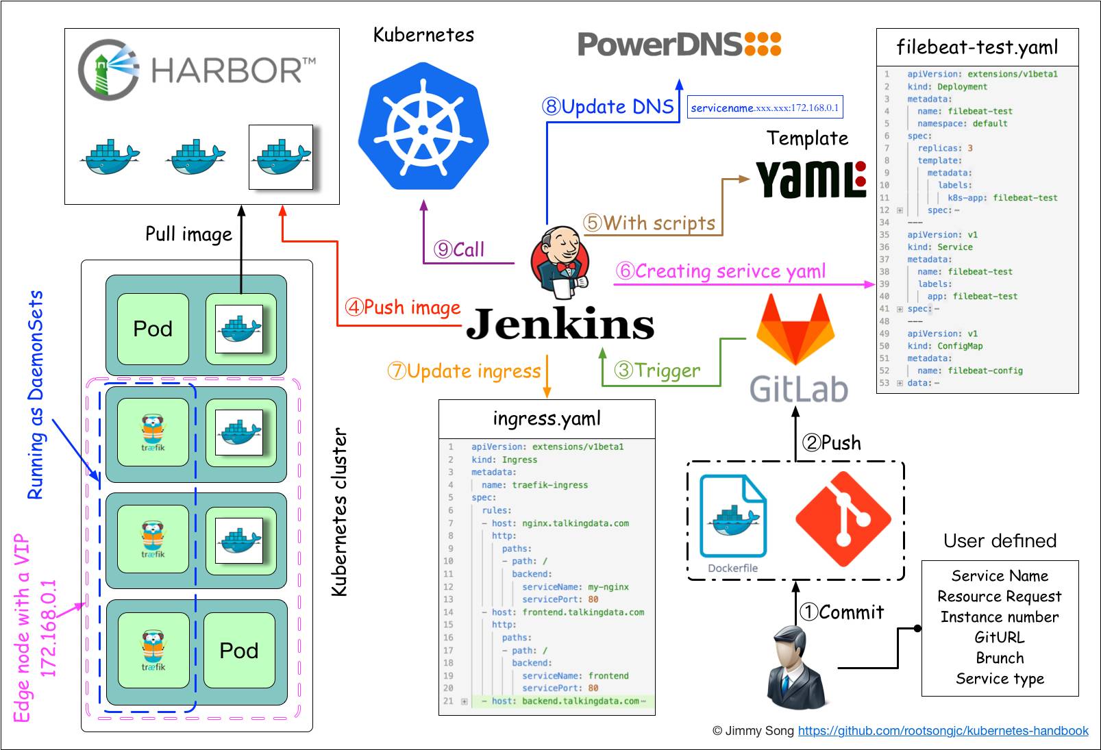

  应用构建和发布流程说明:
  1、用户向 Gitlab 提交代码,代码中必须包含 Dockerfile
  2、将代码提交到远程仓库
  3、用户在发布应用时需要填写 git 仓库地址和分支、服务类型、服务名称、资源数量、实例个数,确定后触发 Jenkins 自动构建
  4、Jenkins 的 CI 流水线自动编译代码并打包成 docker 镜像推送到 Harbor 镜像仓库
  5、Jenkins 的 CI 流水线中包括了自定义脚本,根据我们已准备好的 kubernetes 的 YAML 模板,将其中的变量替换成用户输入的选项
  6、生成应用的 kubernetes YAML 配置文件
  7、更新 Ingress 的配置,根据新部署的应用的名称,在 ingress 的配置文件中增加一条路由信息
  8、更新 PowerDNS,向其中插入一条 DNS 记录,IP 地址是边缘节点的 IP 地址。关于边缘节点,请查看边缘节点配置
  9、Jenkins 调用 kubernetes 的 API,部署应用

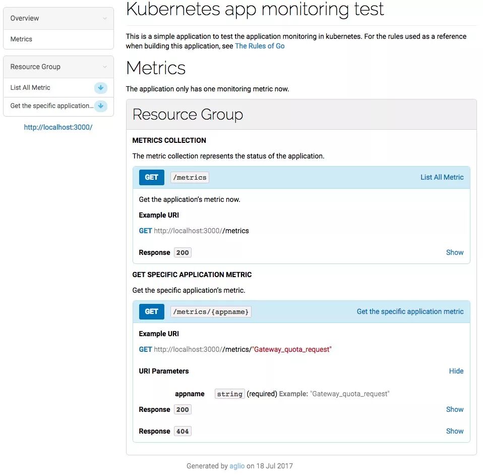

  定义 API 生成 API 文档
  使用 API blueprint 格式,定义 API 文档,格式类似于 markdown,再使用 aglio 生成 HTML 文档。

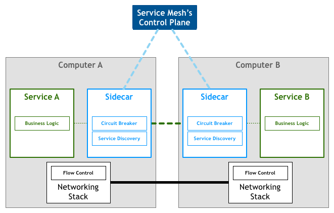

  如果用一句话来解释什么是 Service Mesh,可以将它比作是应用程序或者说微服务间的 TCP/IP,负责服务之间的网络调用、限流、熔断和监控。对于编写应用程序来说一般无须关心 TCP/IP 这一层(比如通过 HTTP 协议的 RESTful 应用),同样使用 Service Mesh 也就无须关系服务之间的那些原来是通过应用程序或者其他框架实现的事情,比如 Spring Cloud、OSS,现在只要交给 Service Mesh 就可以了。

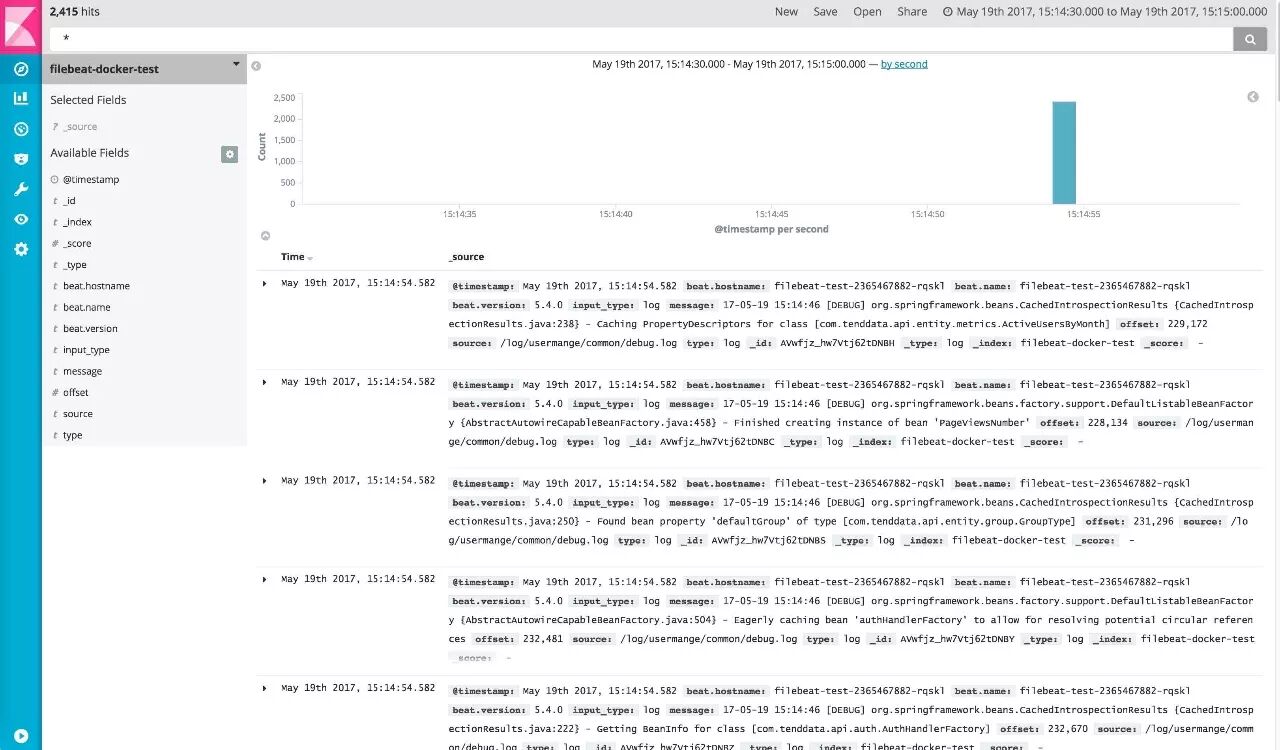

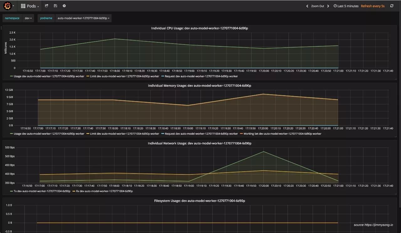

  日志字段中包括了应用的标签、容器名称、主机名称、宿主机名称、IP 地址、时间

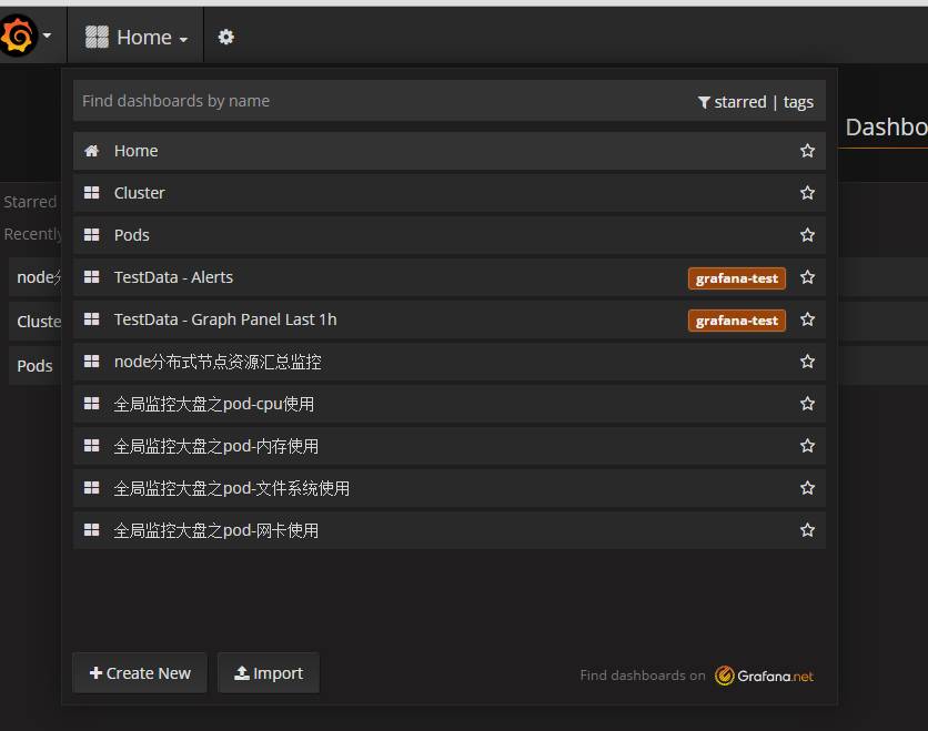

  使用 Grafana 查看应用状态

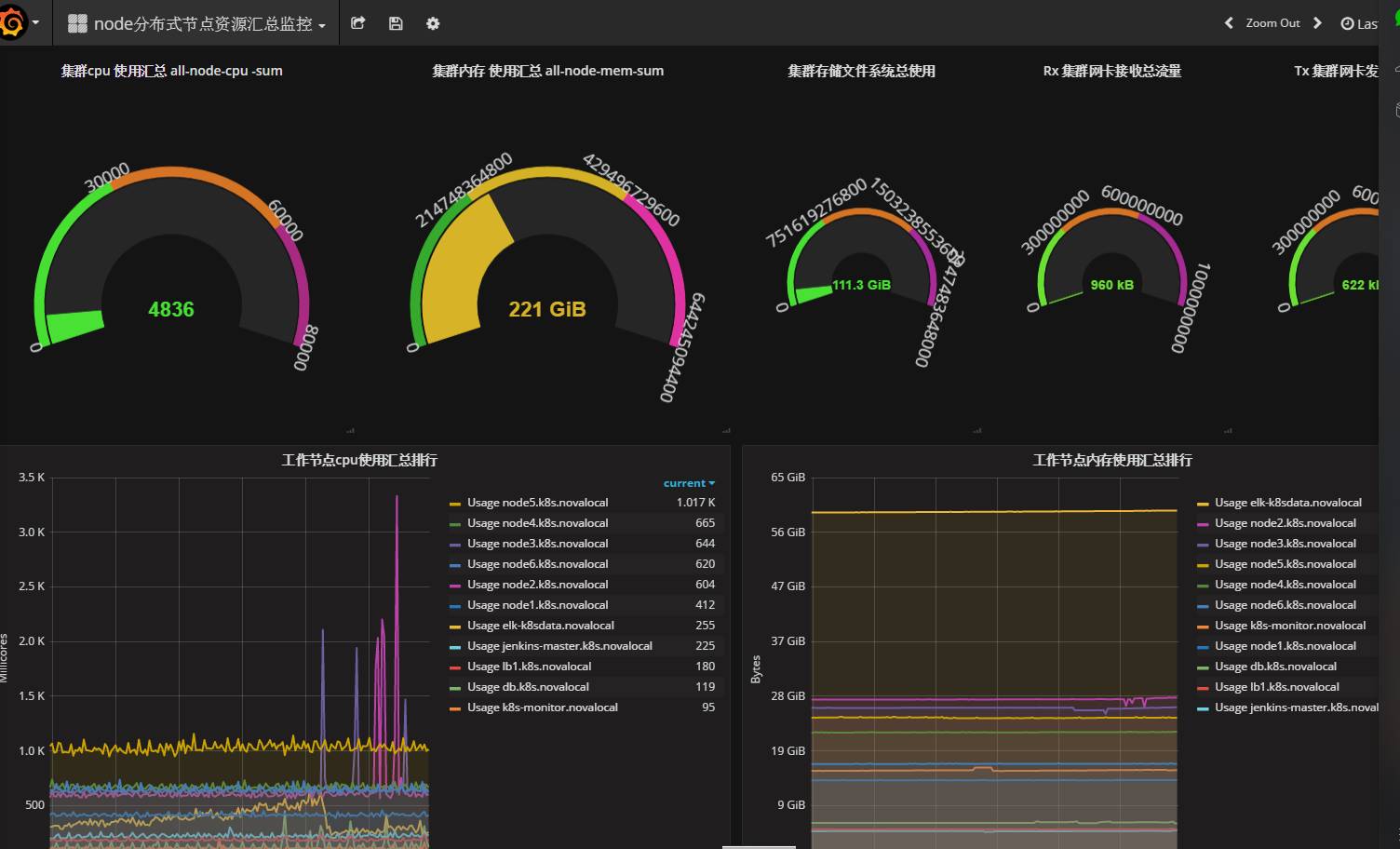

  注:感谢【K8S Cloud Native 实战群】尊贵的黄金会员小刚同学提供下面的 Grafana 监控图
  监控分类示意图:
  Kubernetes 集群全局监控图 1
  该监控图可以看到集群硬件使用情况。

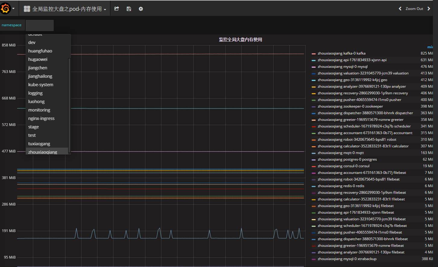

  Kubernetes 全局监控图 2
  该监控可以看到单个用户的 namespace 下的所有资源的使用情况。

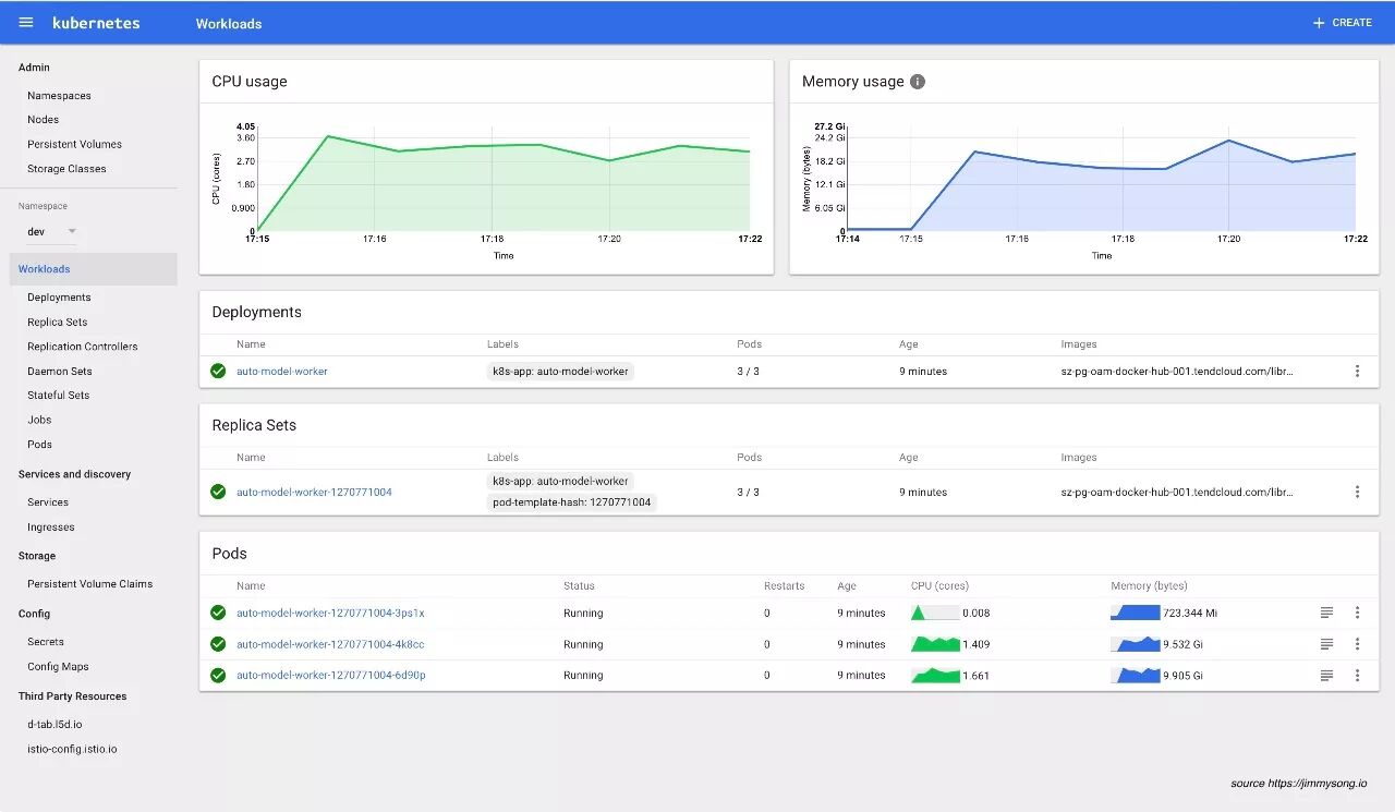

  下图是从 Kubernetes dashboard 上看到的 spark-cluster 这个 namespace 上运行的应用情况。
