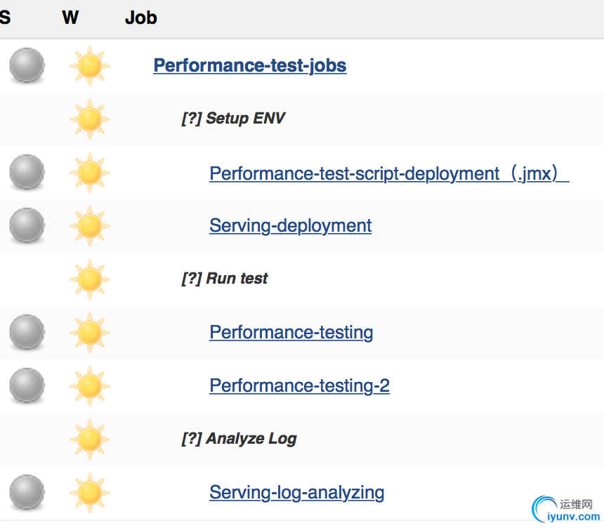

  该性能测试框架工作的流程主要有:触发测试–>部署测试脚本–>部署被测系统–>Jmeter打压–>被测系统日志分析,5个阶段。
  体现在Jenkins上,就是下面这个jenkins 的MultiJob Project——Performance-test-jobs:
DSC0000.jpg   注意:在选择Performance-test-jobs的构建步骤时,要选择Conditional steps(multiple)。

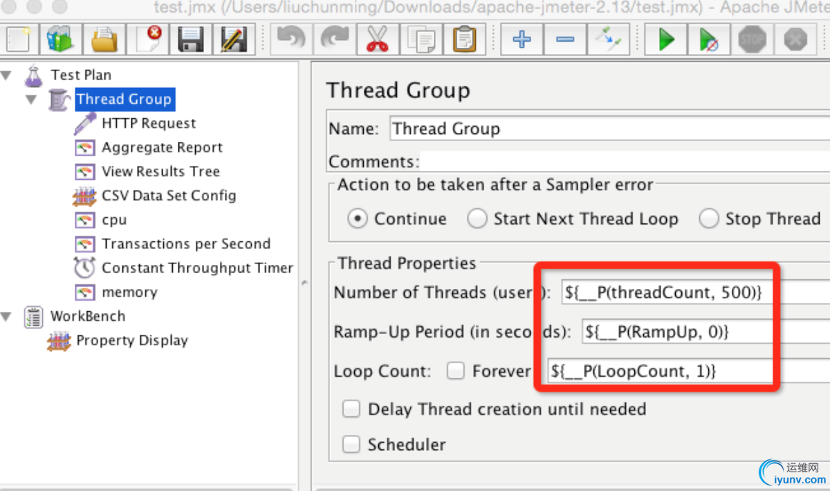

4.1、建立Thread Group
  有三个必须设置的属性(见下图红框部分),这里采用函数__P()设置属性名和默认值的形式设置这三个属性,以方便在使用no-GUI模式启动Jmeter进行测试时,使用–jmeterproperty选项对属性值进行赋值。

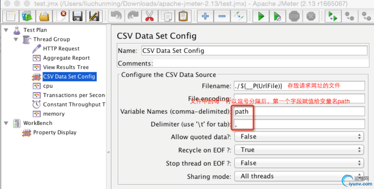

DSC0002.jpg   另外,还要设置请求的具体地址Path。由于我们测试过程中请求的网址是不一样的。因此需要需要对这个Path进行参数化,指定为变量${path}。又由于我们请求的网址是存放到一个叫作path.log的文件中的。因此,参数化的方法适宜采用CSV Data Set Config。这里Filename我们设置为属性UrlFile,该属性可以在使用no-GUI模式启动Jmeter进行测试时,使用–jmeterproperty选项指定具体的文件。

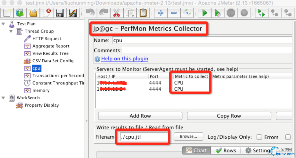

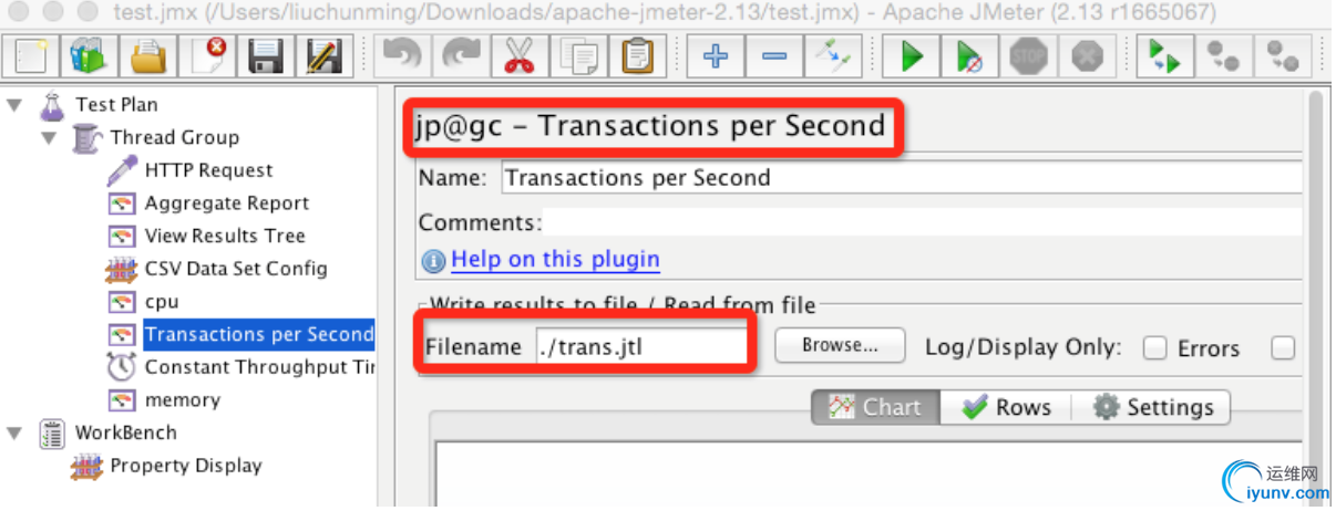

  另外,添加了PerfMon Metrics Collector的Listner,来收集被测试机的CPU,memory信息。
DSC0006.jpg   可以指定将report保存到某个文件,如上图中所示保存到jtl文件,在非GUI模式下运行Jmeter这是非常必要的。

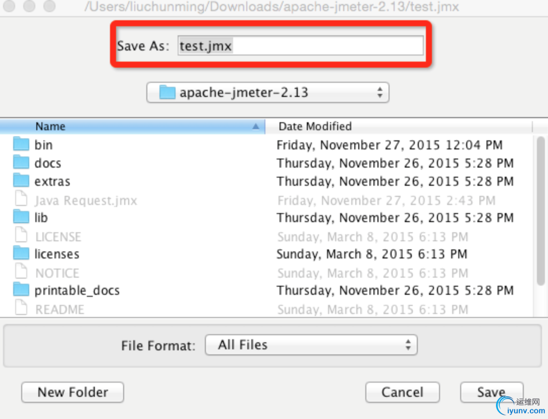

4.4、生成测试计划jmx文件
  一切设置妥当之后,点击菜单栏上的File->Save Test Plan As.
  此步骤可以将该Test Plan保存为.jmx格式的文件。该文件用来进行non-GUI方式进行Jmeter测试。
