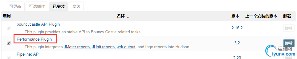

  1、安装Performance Plugin
  系统管理->管理插件->可选插件,搜索Performance plugin(Jmeter报告需要),安装此插件,安装成功后,在已安装中可以查看到,如下图

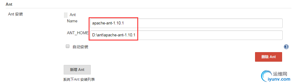

  2、Jenkins设置Ant的环境变量:
  系统管理-->Global Tool Configuration,找到ant,新增Ant,输入Ant的Name,安装路径;

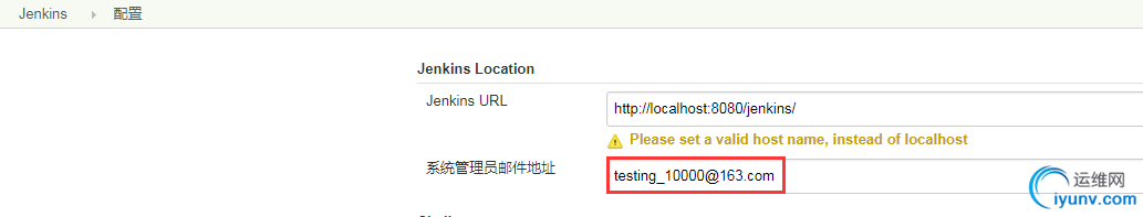

  3、管理员邮件地址设置
  路径:系统管理->系统设置->系统管理员邮件地址

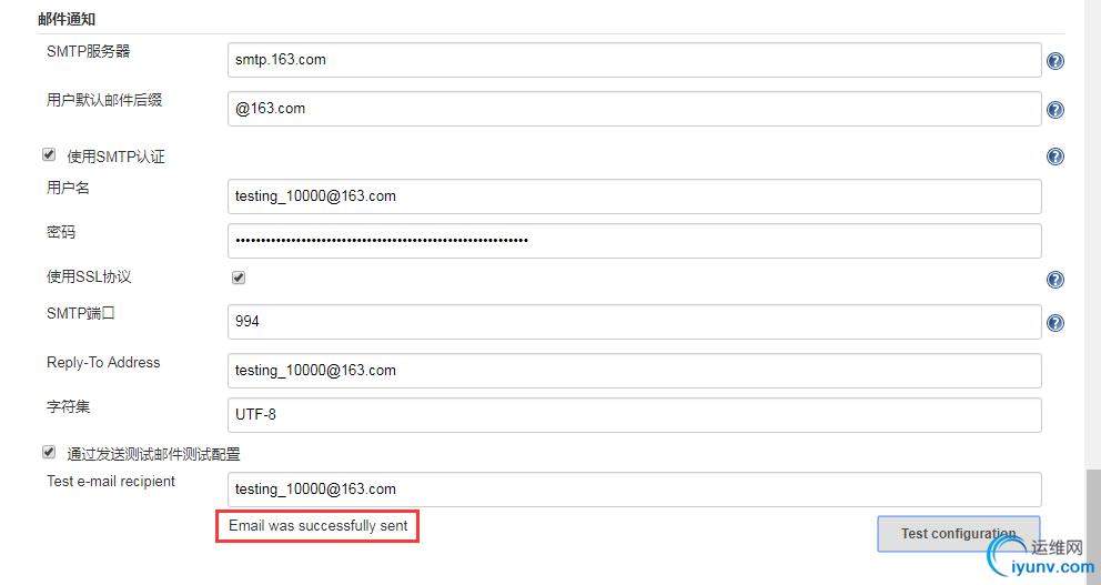

  4、Jenkins设置邮件:
  按照如图所示设置即可,本处设置的是163邮箱的,其他邮箱按照类似设置即可
  注意事项:密码并不是你的邮箱登录密码,而是SMTP授权码,需要自己手动开启SMTP服务,并设置授权码,具体请自行百度,如果你配置好了,可以勾选通过发送邮件测试配置,如果出现“Email was successfully sent”,就表示你邮箱配置成功了

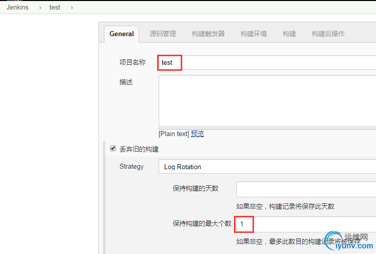

  5、配置测试项目

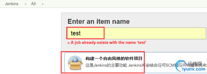

  新建测试项目:
  在Jenkins首页左边 点击新建 -> 选择"构建一个自由风格的软件项目",输入Item名称 –> 点击OK,进入你新建的测试项目的配置页面;(我上面的红色报错可以忽略,因为我在写教程写已经创建了一个“test”job了,所以报test已存在)
  6、项目配置步骤1:
  a、描述:用于编写该项目的介绍(可忽略);
  b、丢弃旧的构建:这里勾选上,为了避免多余的构建日志、临时文件占磁盘空间,需要定期的清除过期文件。例如这里选择保存构建的最大个数为1个

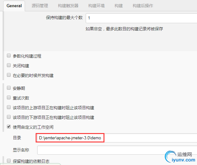

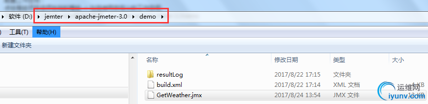

  配置工作空间:
  点击高级项目选项右侧的高级 -> 勾选使用自定义的工作空间;
  目录填写我们之前放jmeter脚本的目录:D:\jemter\apache-jmeter-3.0\demo
  (说明:设置工作目录主要是ant构建时用到了该目录下的build.xml文件,以及的的jmx脚本文件、jtl文件、html文件存放在此处;此工作目录与jmeter没有任何关系)

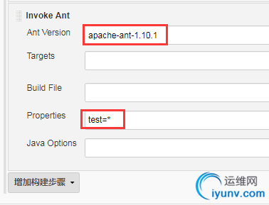

  1、Invoke Ant配置
  Ant Version 选择之前在jenkins设置的ant;
  2、Properties 填写test=*,此处*为你的jmeter 文件名字(不带.jmx),如果填写*,就是匹配当前所有jmeter脚本
  说明:我们Properties就是为了给build.xml文件的变量重新赋值的。建议自行了解build.xml文件的结构;

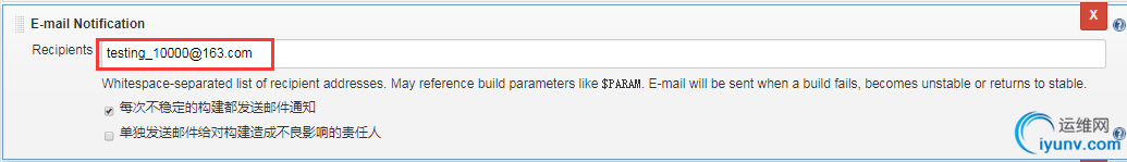

  新增构建后操作E-mail Notification

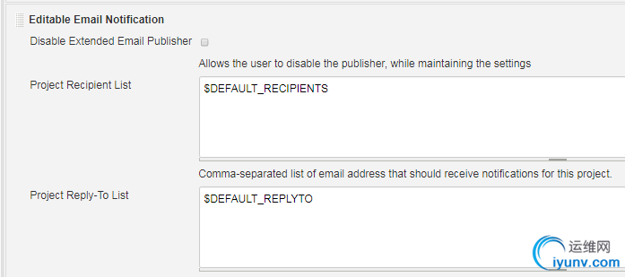

  新增构建后操作Editable Email Notification,如图
  然后选择 -> Advanced Settings... ,出现Triggers,这里我们可以根据需要增加Triggers。例如本人增加了Failure – Still(持续失败)的情况下邮件报警;
  Recipient List :收件人的邮箱,用";"间隔
  SubJect:邮件标题
  Content: 邮件内容,自行编写
  (自定义邮件模板暂时我也不太会弄,就用系统自带的吧,后面有时间,本人再研究下)

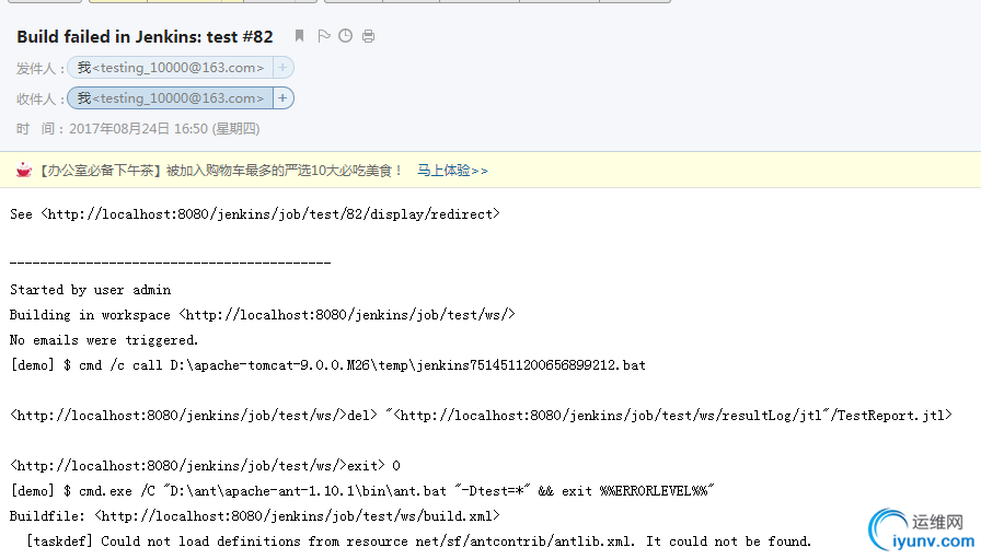

  10、构建失败后,自动收到邮件如下图
