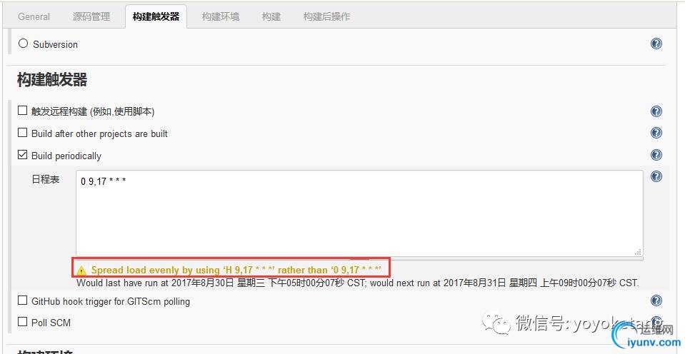

  二、Build periodically
  1.Build periodically:周期性进行项目构建,这个是到指定的时间必须触发构建任务
  2.比如我想在每天的9点,17点,朝九晚五各构建一次,在Build periodically里设置如下
  3.上面红色字体:Spread load evenly by using ‘H 9,17 * * *’ rather than ‘0 9,17 * * *’,这句话大概意思就是说,用这个语法会比后后面那个好:H 9,17 * * *
  4.下一次构建时间是05时48分06秒,然后再下次是09时48分06秒
