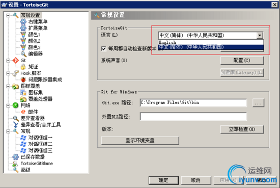

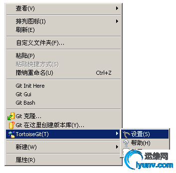

2.1 设置 TortoiseGit 中文语言
  右键 -> TortoiseGit -> 设置

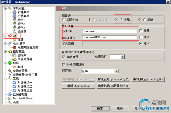

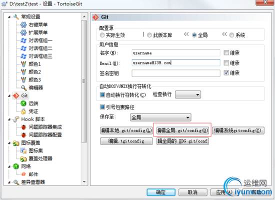

2.2 设置用户名和邮箱
  点击 Git 选项,然后点击右侧的 全局 ,最后输入用户名和邮箱即可。这里的用户名和邮箱,将作为以后提交数据到Git服务端的作者信息,请一定要设置。

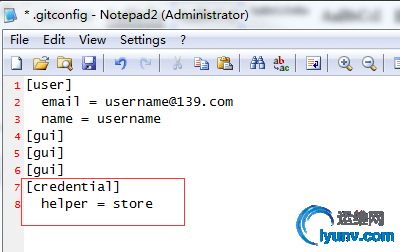

2.3 设置保存密码
  默认情况下,Git 客户端每次与服务器交互,都需要输入密码。但是我们可以配置保存密码,只需要输入一次,就不再需要输入密码。
  选择 编辑全局.git/config ,在末尾添加
[credential]  helper = store

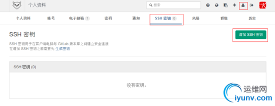

2.6 在 Gitlab 上配置 SSH Key

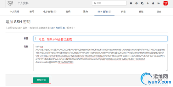

  配置好 SSH Key 以后提交代码,可以不用输入密码。点击右上角的资料设置 -> SSH 密钥 -> 增加 SSH 密钥
  粘贴刚刚复制的 SSH Key 公钥,标题为可选,不写会自动生成

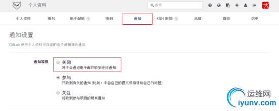

2.7.2 设置邮件通知
  如果不想收到邮件通知,可以设置关闭。但是建议开启邮件通知。

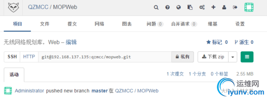

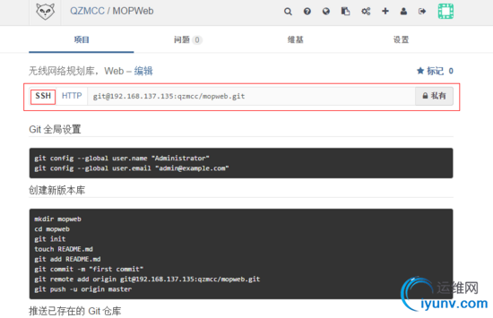

  项目创建完成后,需要初始化,请保留该页面,在必要时复制项目的 SSH 地址
  Git 同时支持 SSH 和 HTTP 的方式访问,SSH 可以不用输入密码。

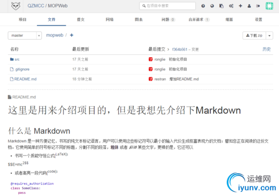

3.1.4 创建一份 README.md 文件
  README.md 文件用来填写项目的描述和说明,会直接显示在 Gitlab 的项目文件页面,方便直接查看项目的描述信息。
  .md 是 Markdown 格式的文件,关于 Markdown,可以查看 作业部落

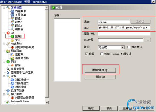

3.1.7 设置 remote
  将项目的 SSH 地址复制过来,并将默认的 remote 名称设置为 origin
  如果提示是否关闭获取标签,也选择 No

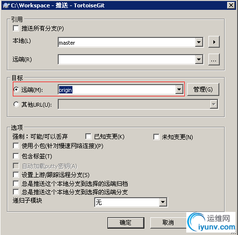

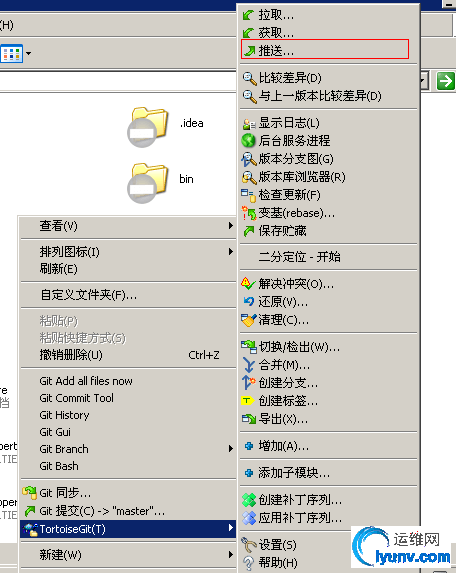

3.1.8 推送到服务器上的版本库(push to remote)

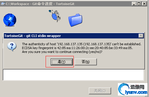

  如果提示该服务器主机是未知的,请选择是,添加到已知主机列表

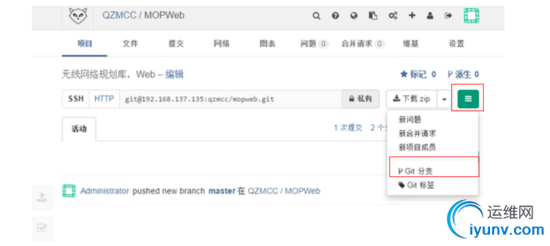

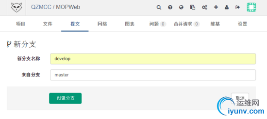

3.1.9 创建开发分支
  默认情况下,master 分支在 Gitlab 中是保护分支。保护分支只允许 Master 级别以上的用户才能 push 和 delete。而普通的开发人员(Developer 级别)是无法提交代码到 master分支的。
  这么设计的原因是:我们通常将 master 分支作为稳定版本发布的分支,在这个分支上的代码都是最新可用版本。而日常的开发,通常在开发分支 develop 上进行。等到功能稳定后,再由项目的管理员合并到 master 分支上。
  请在 Gitlab 中操作

  如果提示该服务器主机是未知的,请选择 是 ,添加到已知主机列表

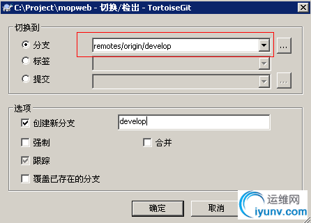

3.2.2 检出开发分支
  Git 克隆默认会检出 master 分支,但是我们需要在开发分支中工作。
  检查当前所在的分支
  注意:切换分支的时候,如果有未提交的内容,需要先提交,否则无法切换分支。如果不想提交可以用贮藏(stash)
  到这一步完成,你就可以在本地自由地做开发了

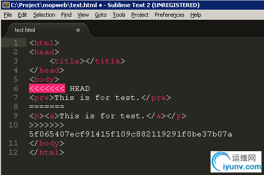

  解决方法有两种,一种是打开冲突的文件,手动删除冲突标记
  上面那部分的内容是本地代码库,HEAD 所指向分支的代码,下面那部分的内容是服务器端代码库的内容
<<<<<<< HEAD  <pre>This is for test.</pre>
  <p><a>This is for test.</a></p>
  >>>>>>> 5f065407ecf91415f109c882119291f0be37b07a
  只需要决定最后的内容,然后删除冲突标记,例如,只剩下

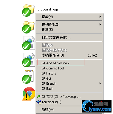

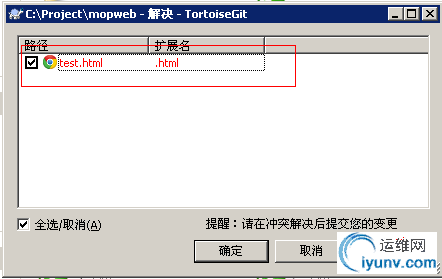

  删除完冲突标记后,需要右键空白的地方,点击 Git Add all files now

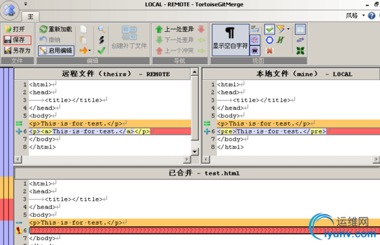

  另一种方法是使用 TorgoiseGit 的工具
  双击冲突的文件
  点击保存
  不管使用哪种方法,最后都要执行的两步操作是 提交 和 推送
  提交
  推送
  当成功推送到服务器的代码库后,冲突才算真正解决

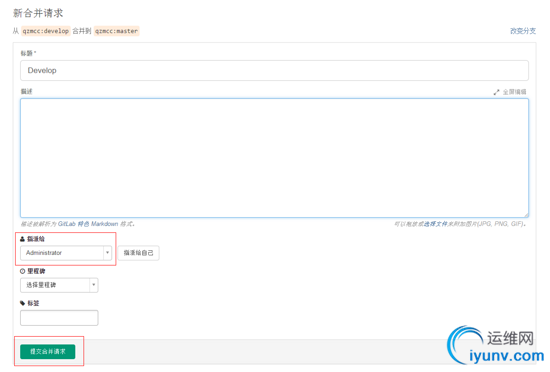

  请注意:只有项目的 master 权限或者 owner 权限的人才能将代码推送到保护分支中,master 分支默认是保护分支。假如自己没有推送到保护分支的权限时,你可以将代码提交到,如 develop 分支中(或者自己建立的分支中),等 develop 分支的代码稳定后,然后在 Gitlab 的项目地址中,发起一个 merge request 请求,系统会发送邮件通知对应的人执行合并操作。这样就可以将代码合并到保护分支中(如 master 分支)
  发起合并请求
  选择需要合并的分支,点击“比较分支”(需要先比较分支,可以查看到这两个分支的差异)
  描述分支合并请求,然后指派给项目的管理员,项目管理员会收到合并请求的邮件

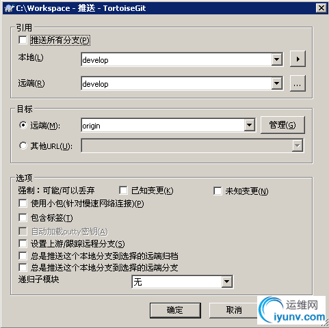

3.3.2 推送分支或标签到服务器的版本库
  使用推送命令,可以将本地版本库中的分支推送到服务器的版本库中。如果要推送标签,请勾选 包含标签 。
