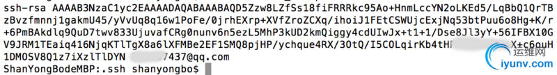

  执行命令查看公钥内容:cat ~/.ssh/id_rsa.pub,或者直接用nano编辑期打开id_rsa.pub。公钥大概是这个样子:

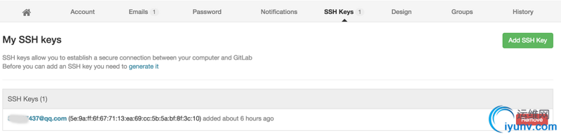

  将这部分代码添加到到gitlab账户的的SSH Keys中即可。

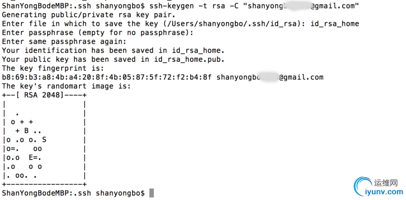

  终端执行命令:ssh-keygen -t rsa -C "注册的github邮箱",这次一定要注意,对生成定的秘钥进行重命名,这里暂且重命名为id_rsa_home,同样不设置密码。可以看到生成的公私秘钥已经分别被重命名为id_rsa_home.pub和id_rsa_home。
  可以查看公钥里面的内容:cat ~/.ssh/id_rsa_home.pub

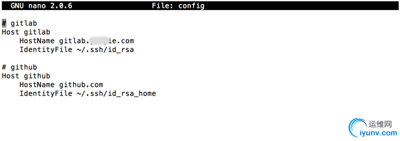

  在.ssh/目录下新建config文件:touch config,通过nano编辑器进行如下配置:
  其中Host对应的名称是一个别名,命名可以随意,用来进行远程连接,当然使用真实的主机名称也是可以的。HostName和IdentityFile就是各自主机名称以及对应的秘钥文件了~
  这样配置之后,两份秘钥也就对应到各自相应的仓库上了。通过设置别名,也就可以设置任意多的账户了~

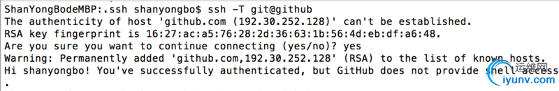

  最后利用别名检测下配置是否成功~
检测
  检测gitlab连接,如果提示是否建立连接,直接yes就行:
  检测github连接:
  不报错的话,就说明设置成功了!
