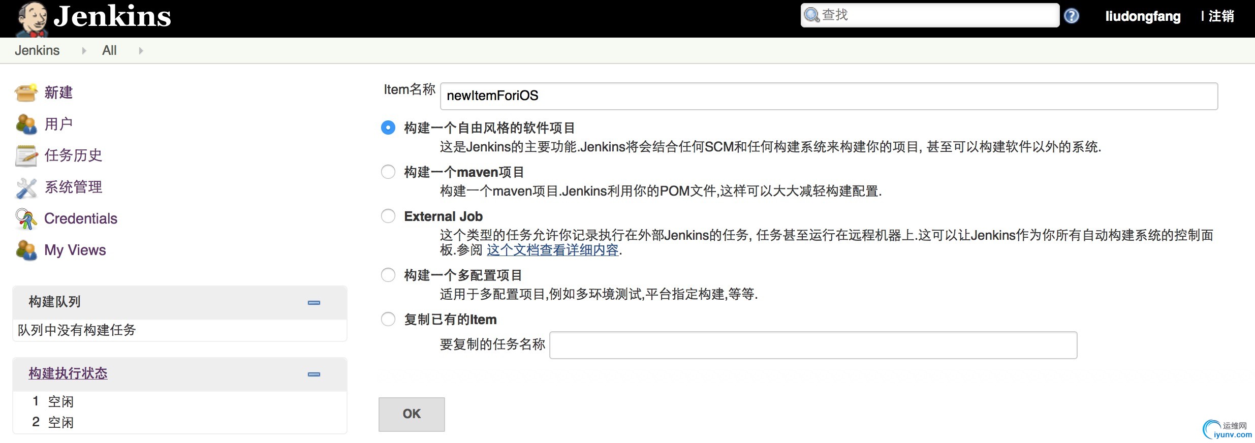

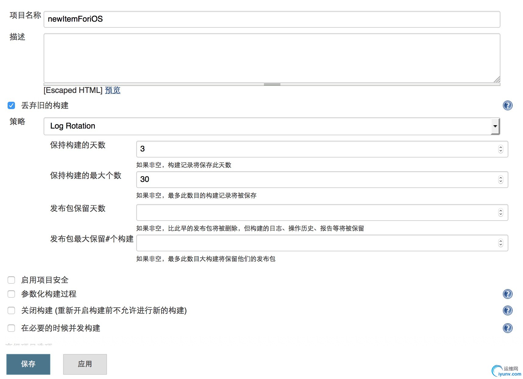

  在Jenkins中,所有的任务都是以“item”为单位的。接下来我们就新建一个iOS的项目来开始自动化构建。点击“新建”,输入item的名称,选择“构建一个自由风格的软件项目”,然后点击“OK”。
DSC0000.png   然后按下图设置构建信息,

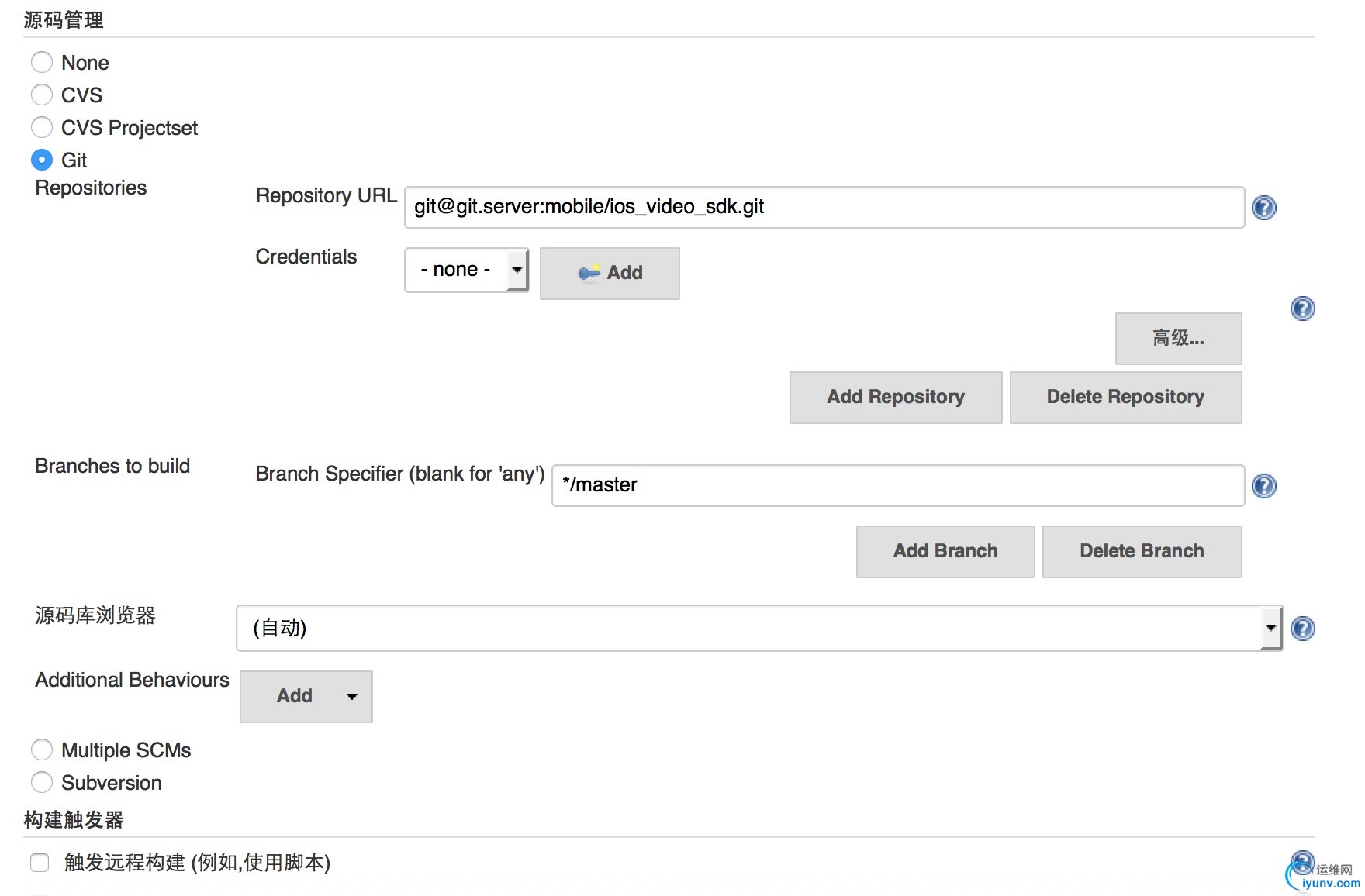

  这里用到的是GitLab,先需要配置SSH,我们可以在Jenkins的证书管理中添加SSH。在Jenkins管理页面,选择“Credentials”,然后选择“Global credentials (unrestricted)”,点击“Add Credentials”,如下图所示,我们填写自己的SSH信息,然后点击“Save”,这样就把SSH添加到Jenkins的全局域中去了。
DSC0002.png   接下来,我们再回到刚刚新建的任务中,在源码管理中,选择Git,按下图填好相关信息。PS:Credentials不需要选择。
DSC0003.png   构建触发器设置

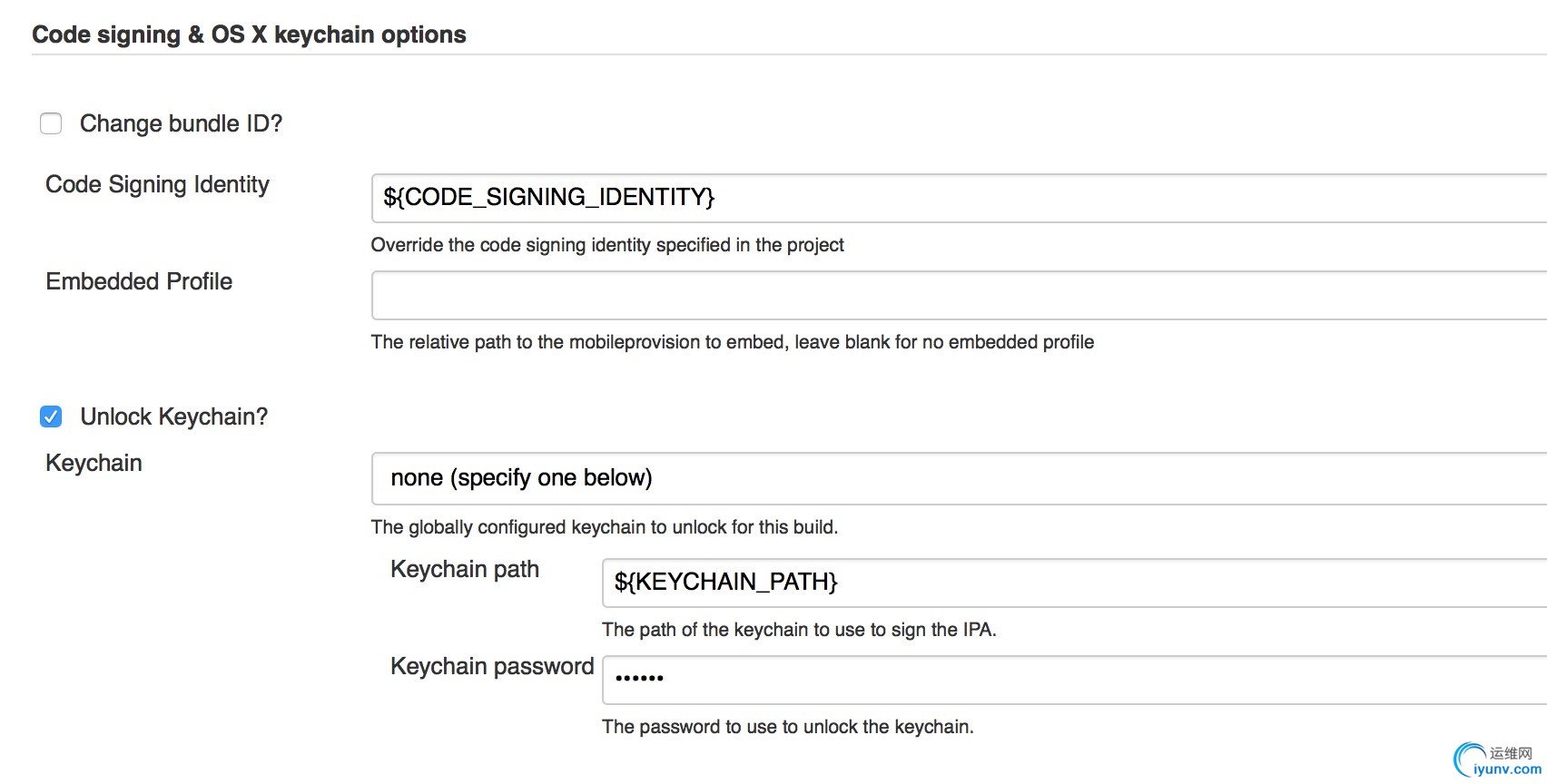

  构建环境设置
  iOS打包需要签名文件和证书,所以这部分我们勾选“Keychains and Code Signing>”和“Mobile Provisioning Profiles”。
  这里我们又需要用到Jenkins的插件,在系统管理页面,选择“Keychains and Provisioning Profiles Management”。
DSC0004.png   进入Keychains and Provisioning Profiles Management页面,点击“浏览”按钮,分别上传自己的keychain和证书。
  上传成功后,我们再为keychain指明签名文件的名称。点击“Add Code Signing>”,最后添加成功后如下图所示:
DSC0005.png   这样我们的Adhoc证书和签名文件就已经在Jenkins中配置好了,接下来我们只需要在item设置中指定相关文件即可。
  回到我们新建的item,找到构建环境,按下图选好自己的相关证书和签名文件。

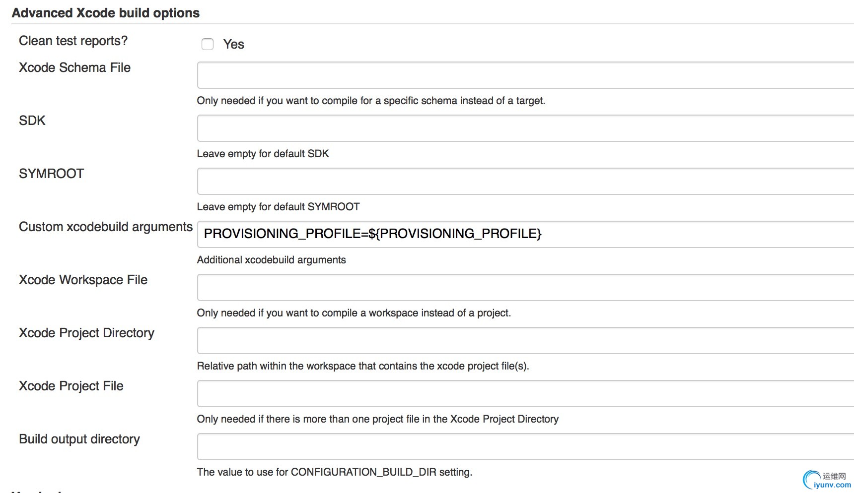

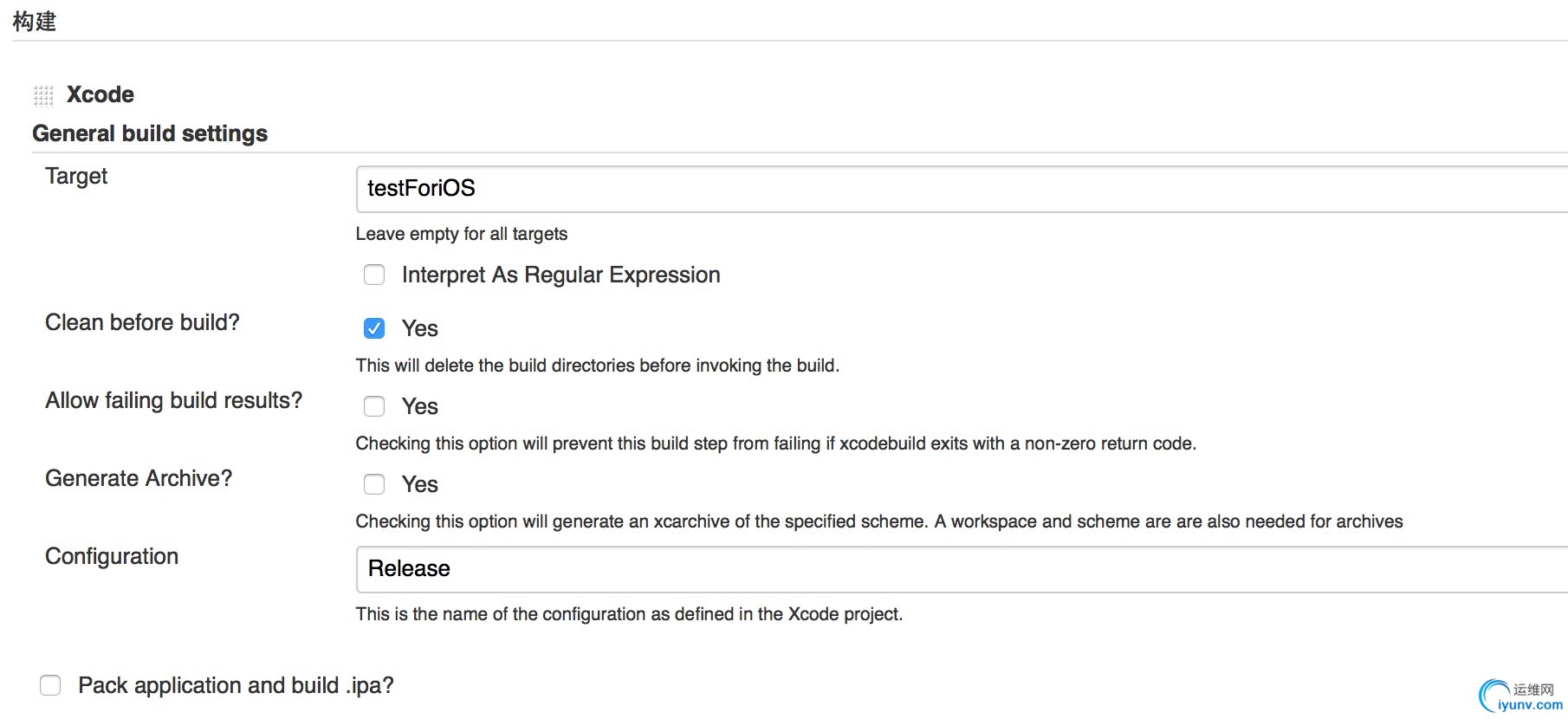

DSC0006.png   Xcode配置
  点击“增加构建步骤”,选择“Xcode”。
  依次按下图填写项目信息:
DSC0009.png   脚本设置
  我们没有勾选“Pack application and build.ipa”的原因是,Jenkins的Xcode插件不支持Mac10.10以上的打包了。所以,我们需要用脚本来自己实现iOS打包。

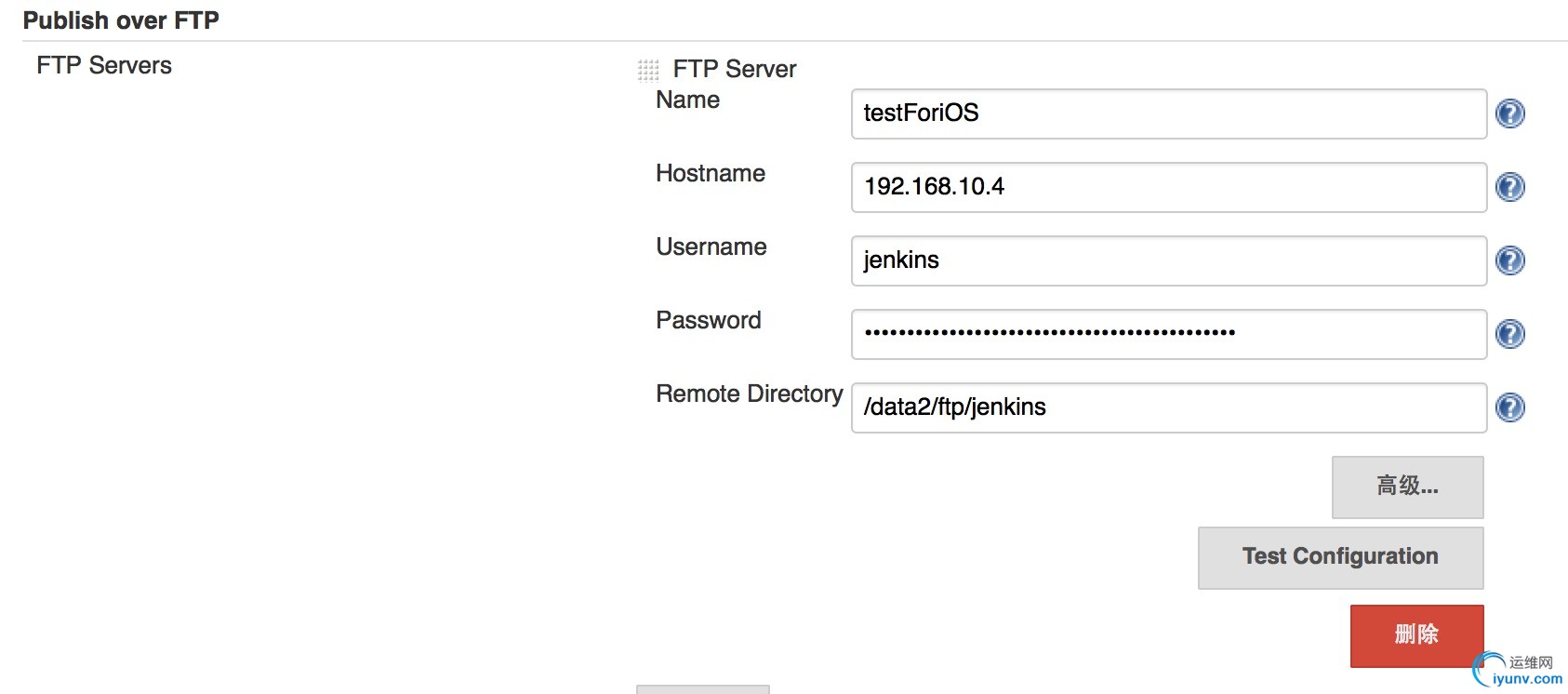

  我们先用Jenkins的插件配置FTP信息。进入系统管理页面,选择系统设置,找到“Publish over FTP”,按下图填好相关信息:
DSC00010.png   回到任务配置页面,点击“增加构建后操作步骤”,然后选择“Send build artifacts over FTP”,填写:
DSC00011.png   这样FTP服务就配置好了。

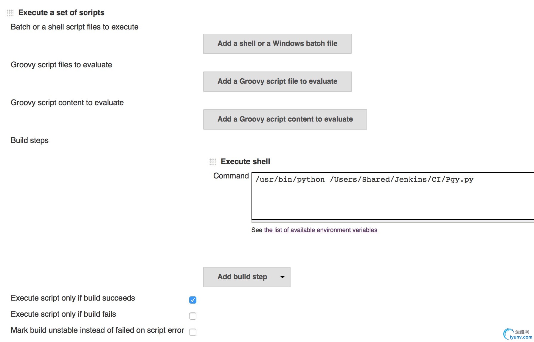

  接下来我们再点击“增加构建后操作步骤”,选择“Execute a set of scripts”,如下图所示:
DSC00012.png   所以配置都已经设置好,点击“保存”,好了,我们可以试试点击“立即构建”按钮了。
