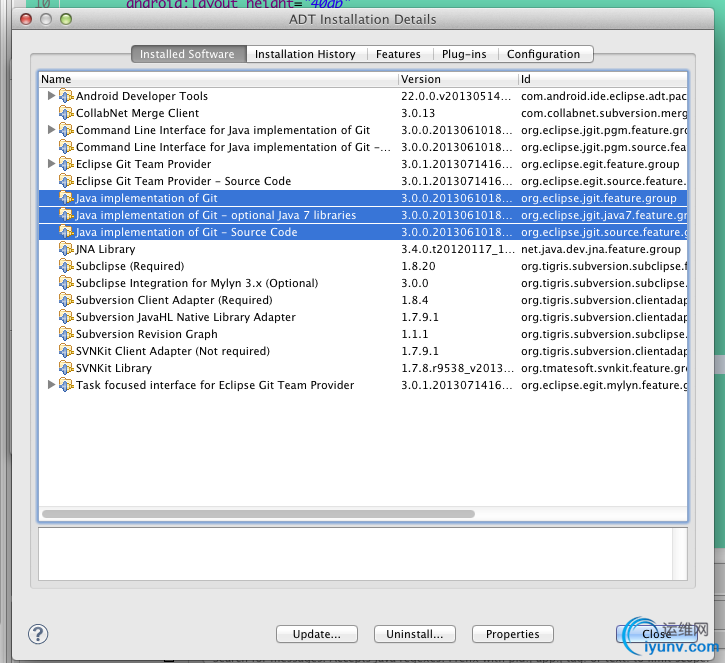

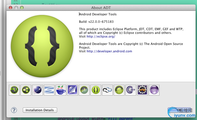

  1.在Eclipse中依次点击菜单"Help"->"AboutEclipse"。弹出图1所示对话框,点击"Installation Details"按钮,弹出图2所示对话框。选中要卸载的插件(按住Ctrl可多选),点击"Uninstall..."按钮。
  2.Adt——about adt,如图
  点击Installation Details
  弹出下面框,在里面找到相应的插件进行卸载
  选择好需要卸载的插件后,点击Uninstall,进行卸载。ctrl+鼠标左键可以多选哈

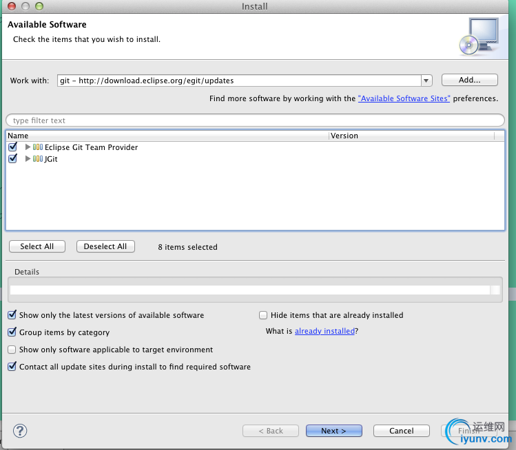

  1.卸载完后,进行安装Git,和安装一般插件过程一样:

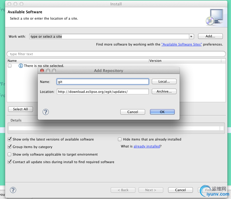

  》》help——Install new software
  在弹出的框里面,输入git下载地址:http://download.eclipse.org/egit/updates/
  点击ok,如果没反应,请点击Add前面小三角,找到刚创建的以git为名字的项,稍等一会儿,出现这个框
  name下面2项勾选起来,点击next,进入安装了。安装好后,会重启eclipse,安装完成

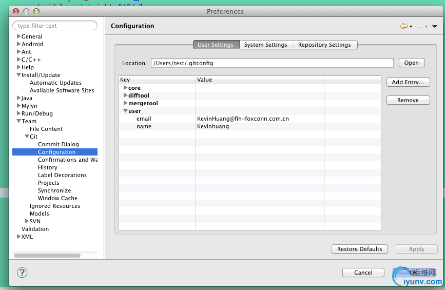

  安装好后,进行,一个简单配置,填入我们的用户名和邮箱
  》》Preferences》Team》Git>Configuration
  点击Add Entry,在弹出框里面输入key和value的值
  key,名字填写:user.name=value是你的名字。
  邮箱:user.email=value:你的邮箱账号.你提交代码时候,会自动提取这些信息,和代码一起发送到git远程仓库

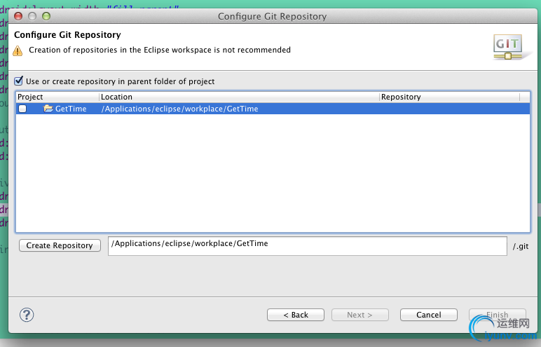

  打开eclipse,随便创建一个项目,然后
  依次:File > Team > Share Project 选择GIT>next
  如图打钩,点击下面列出来项目,然后点击下面按Create Respository ,最后,finish,就
  创建了本地仓库

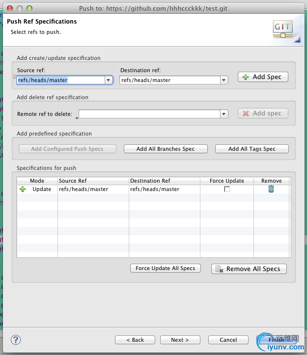

  项目右键>>team>remote>>push
  输入Url:在githob上面,创建项目获取到的,复制进去。填上自己登陆github的账号密码,next
  点击小三角,点选master,Add spec,finish
  完成后,登陆githob,可以看见刚提交上去的项目了。

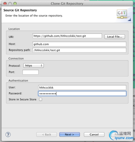

把远程仓库的项目,克隆到eclipse里面
  把ecpilse切换到git视图
  点击Clone Git repository
  或者,点击上图:有个箭头那个。
  在里面填入,你需要克隆的项目的url地址:输入账号和密码
  >>next>>next

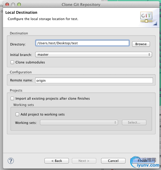

  点击Browse,选择一个地方放项目文件。不要放在eclipse工作目录
  finish

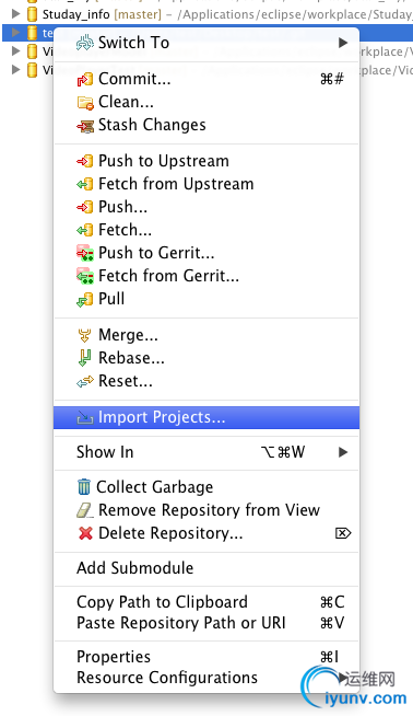

  完成后,用import导入项目到eclipse
  和导入一般工程一样的了
