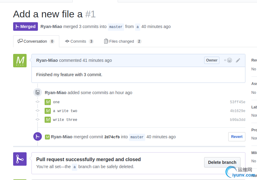

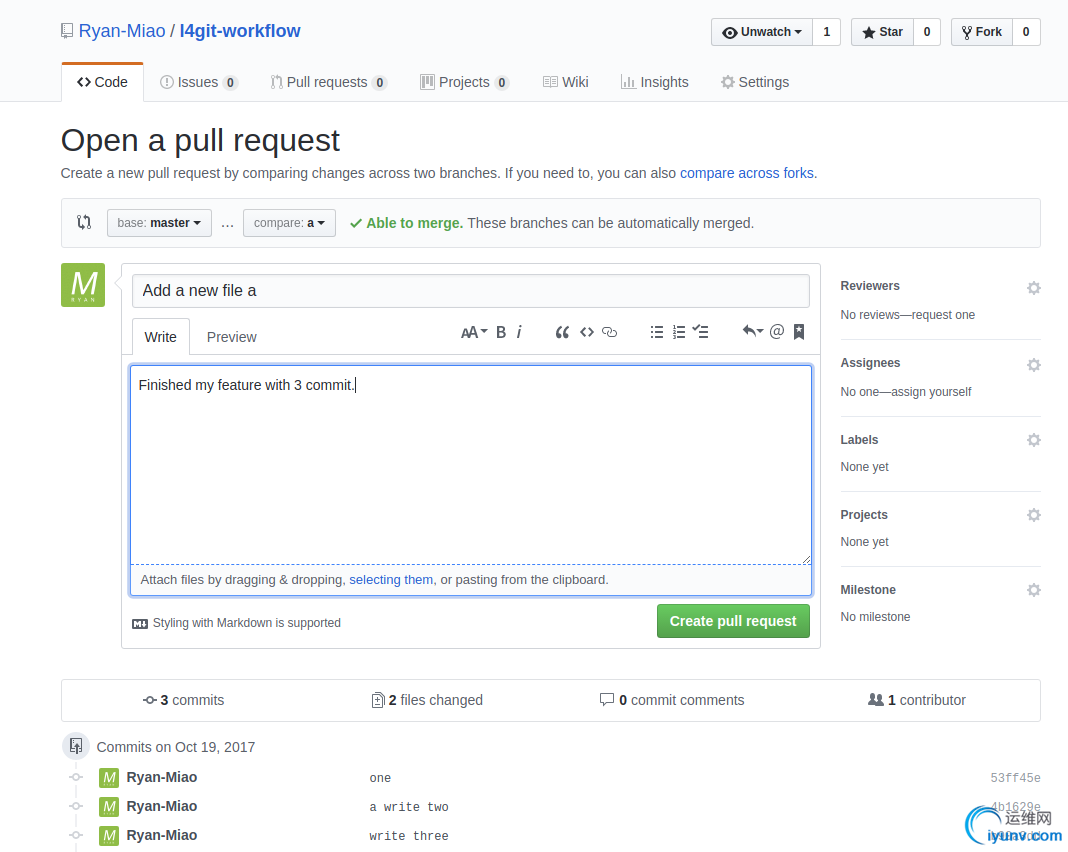

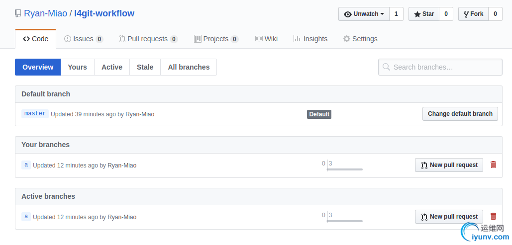

  A created a Pull Request
1.5. 模拟用户C
  C review the PR and then merged it.

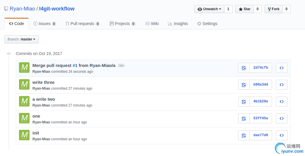

此时,github的历史如下:
可以看出,merge的时候多了一次commit,message默认为 Merge pull request #1 from Ryan-Miao/a...
现在看起来,只有a一个人的历史记录,还算清楚,a做了3次提交。

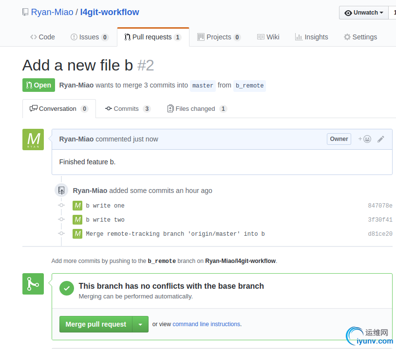

  于是,B提交到远程分支b:
1.7. 模拟用户C
  这时候,A完成了feature a,然后提了PR,然后找他人C merge了。而后,B也完成了feature b,提了PR,需要review and merge。 C review之后,approved, 然后D review, D merge。

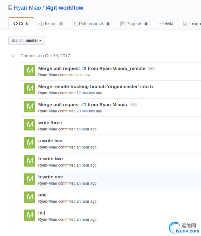

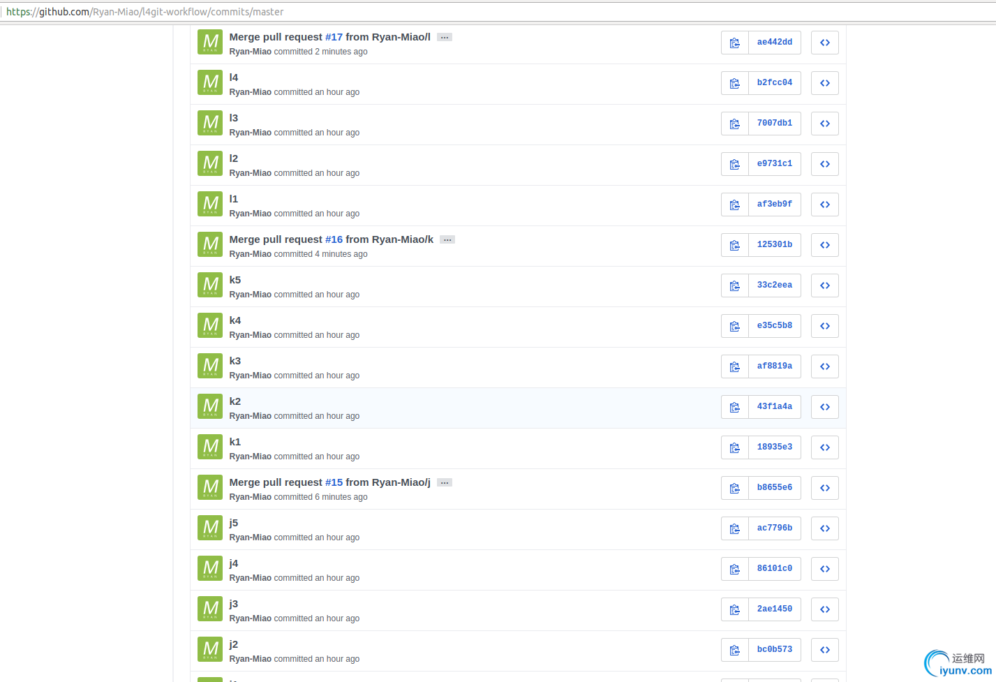

  此时,项目基本走上正规。feature一个一个添加进去,重复之前的工作流程: fetch -》 work -》 commit -》 push -》 PR -》 merged。
然后,项目历史就变成了这样:
  一眼大概看起来还好,每次都能看到提交历史,只要不是message写的特别少,差不多可以理解最近提交的内容。然而,仔细一看,顺序好像不对。目前一共两个feature,但历史却远远超过2个。没关系,保证细粒度更容易体现开发进度。然而,这些历史并不是按照feature的发布顺序,那么,当我想要找到feature a的时候就很难串联起来。如果commit足够多,时间跨度足够大,甚至根本看不出来feature a到底做了哪些修改。

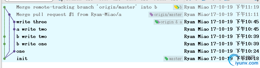

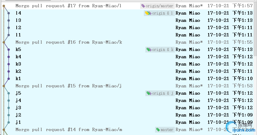

  这时候想要使用图形化git 历史工具来帮助理解历史:
  这里,还好,还勉强能看出走向。但当10个上百个人同时开发的话,线简直不能看了,时间跨度足够大的话,线也看不完。
  因此,这种模式,正是我们自己当前采用的模式。差评。这还不算完,后面更大的困难来了。最先发布的feature a出了问题,必须回滚。怎么做到。关于回滚,就是另一个话题了。 但我们应该知道使用revert而不是reset. 但revert只能回滚指定的commit,或者连续的commit,而且revert不能revert merge操作。这样,想回滚feature a, 我们就要找到a的几次提交的版本号,然后由于不是连续的,分别revert。这会造成复杂到不想处理了。好在github给了方便的东西,PR提供了revert的机会。找到以前的PR。

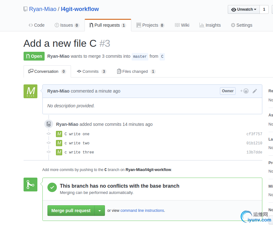

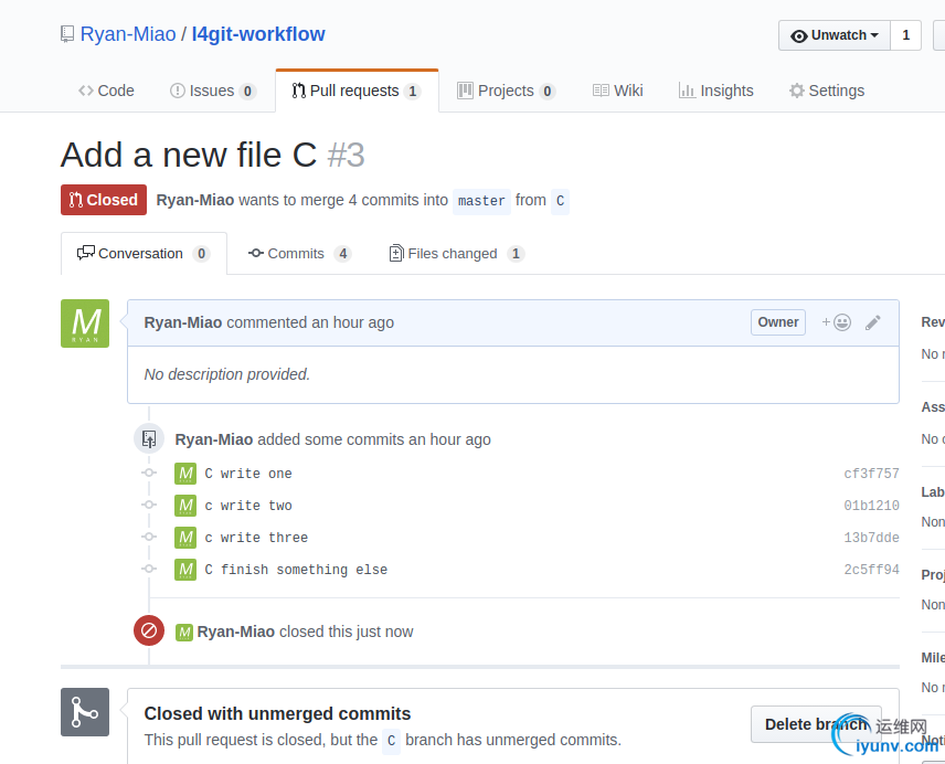

2.6 C 提PR
  然后,create a Pull Request.

2.8 C发现提交次数过多,历史太乱,合并部分历史
  这时,发现一个问题,由于C在开发过程中提交了多次,而这几次提交的message其实没有多大意思,只是因为C可能为了保存代码,也可能是暂存。总之,C的前3次提交的message的含义其实是一样的,都是创建C文件,都是一个主题,那么为了维护历史的干净。最好把这3条信息合并成一条C create file c.txt。
  参考git 合并历史,我们需要将3次历史合并成显示为一次。

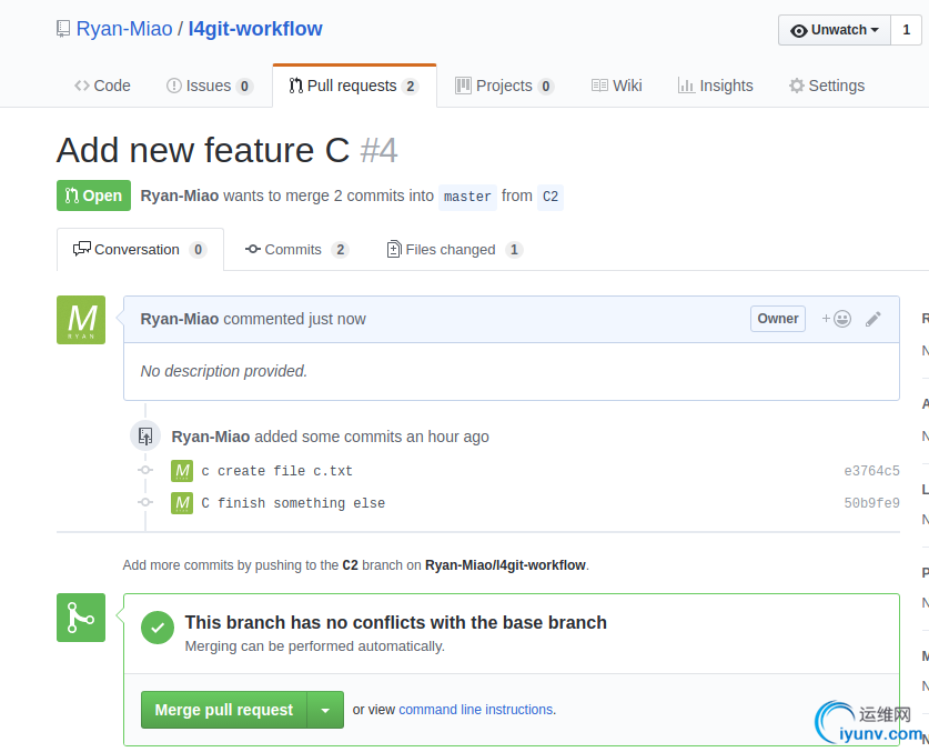

2.9 C再次push
  之前的push已经不能用了。需要开新分支推送过去。因为 rebase 只能在本地分支做。不要修改公共分支
$ git push origin master:C
To git@github.com:Ryan-Miao/l4git-workflow.git

  选择推送的新分支C2
$ git push origin master:C2
对象计数中: 6, 完成.
Delta compression using up to 4 threads.
压缩对象中: 100% (5/5), 完成.
写入对象中: 100% (6/6), 569 bytes | 0 bytes/s, 完成.
Total 6 (delta 2), reused 0 (delta 0)
remote: Resolving deltas: 100% (2/2), completed with 1 local object.
  * [new branch]      master -> C2
  创建新的PR

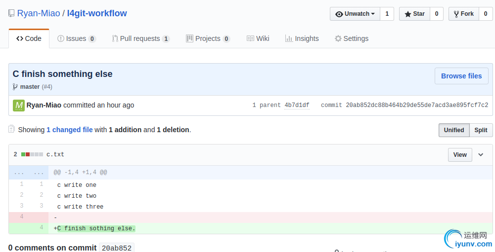

  通过开始的普通流程发现,每次merge的时候,都会多出一条新的提交信息,这让历史看起来很奇怪。那么,可以选择rebase到master,变基,就是重新以master为基本,把当前的提交直接移动到master的后面。不会因为提交时间的离散导致多次commit的message被拆散。 选择 rebase and merge
  这时候,可以看到C提交的两次信息都是最新的,没有发生交叉。而且也没有产生多余的merge信息。
  有人会问,那么岂不是看不到PR的地址了。点开C的历史。可以看到message下方是有PR的编号的:
  对了,刚开始的PR要记得close

  按照前几次的做法,E和F交叉在本地提交,每次commit的时间戳也是交叉,最终合并到master的时候,历史并没有被拆散。而是像我们期待的一样,顺序下来。这才是我们想要的。通过看图形化界面也能看出区别:
  绿色的线是master
  那么,操作便是fetch-》rebase。事实上,可以二合一为:
git pull --rebase origin master
最终结果
  在都没提交到server的时候, 历史是分散在各个开发者的本地,但commit时间有先后。
  按照rebase的用法,提交前rebase一次,就可以使得一个feature的提交串联到一起
  最终在github的commit看起来也就是顺畅的多
