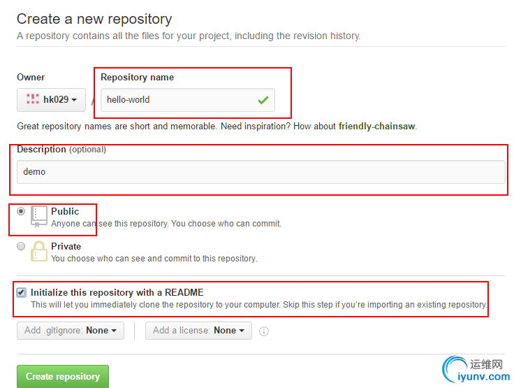

  创建完账户,你就可以开始建立自己的第一个仓库了。你会在你奇奇怪怪的默认头像旁边看见一个很大的“+”号,点下去,可以看到2个选项,第一个就是新建个代码仓库。

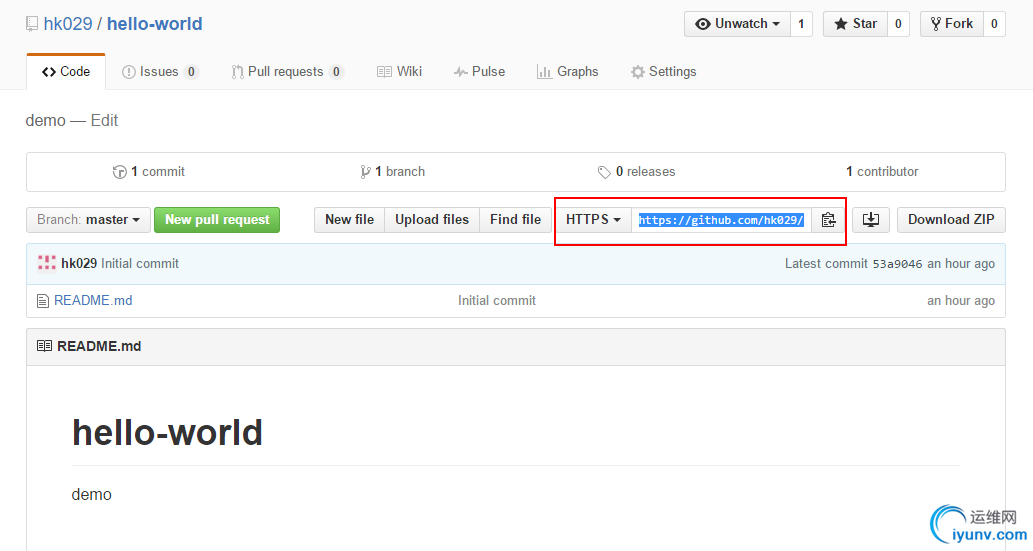

  填好仓库名,然后点上创建一个README,最好也填点说明。
  然后你就能看到下面的界面了,现在里面只有一个ReadMe,注意红框的位置,这就是你的仓库地址,如果要克隆仓库,就是这个地址。

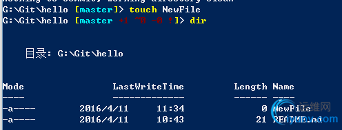

  我们新键一个文件,或者从别的地方移动一个文件到当前目录下,看看有什么变化。
  我们可以看见,‘[master]’之后多了几个东西。
  +1 表示目前有1个新文件
~0 表示0个修改的文件
-0 表示0个删除的文件
! 表示未保存

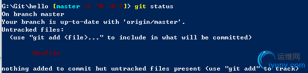

  我们再输入status命令看看
  发现目前有个未跟踪的文件了。

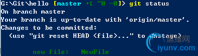

  这个时候,我们发现红色的字变成了绿色,感叹号也没有了,说明目前修改都已经保存了。
  再输入satus命令看看
  这个时候已经是跟踪状态了。

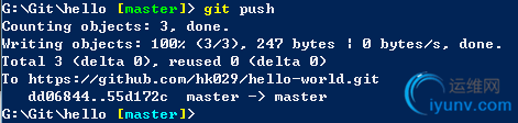

这个时候你直接git push就行了
git push

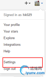

  然后去网站上把自己私钥输入进去,头像——settings

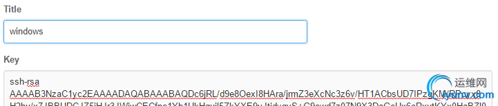

  根据图片点New SSH key
  然后输入一个随便什么title自己知道就好,和你刚才复制的东西在key里
  这时候,就算在github上注册了你的私钥,然后在输入
ssh -T git@github.com
  看看是不是能ssh连上github
