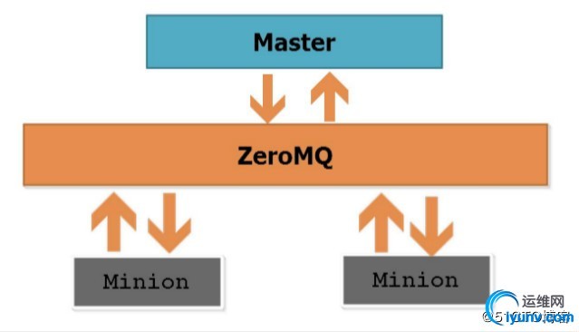

Saltstack架构
• Saltstack基于C/S架构
    – 服务器端称作Master
    – 客户端称作Minion
• 可以实现传统处理方式,即:客户端发送请求给服务器,服务器收到请求后处理请求,再将结果返回
• 也可以使用消息队列中的发布与订阅(pub/sub)服务模式
watermark,size_16,text_QDUxQ1RP5Y2a5a6i,color_FFFFFF,t_100,g_se,x_10,y_10,shadow_90,type_ZmFuZ3poZW5naGVpdGk=.jpg
Saltstack工作机制
• Master和Minion都以守护进程的方式运行
• Master监听配置文件里定义的ret_port(接收minion请求),和publish_port(发布消息)的端口
• 当Minion运行时,它会自动连接到配置文件里定义的Master地址ret_port端口进行连接认证
• 当Master和Minion可以正常通信后,就可以进行各种各样的配置管理工作了
