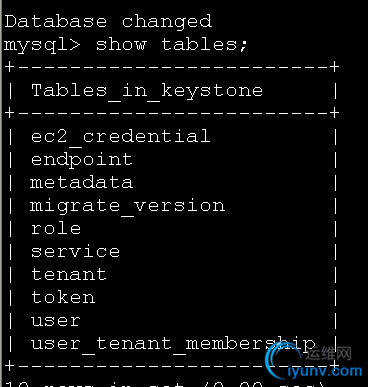

重启服务和初始化数据库
  • service keystone restart
  • keystone-manage db_sync
查看数据库中是否创建了这些表,版本不一样可能表也不一样

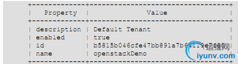

配置tenant,user 和 role
tenant : 租户,代替了原本的project的概念,一个tenant 应该是一个整个的工程,在这个tenant里面可以创建user, 可以给这个user 配置role , 然后这个user 可以在这个 tenant 里面创建虚拟机,配置安全组等
创建tenant
  • keystone --token 012345SECRET99TOKEN012345 --endpoint http://192.168.4.164:35357/v2.0 tenant-create --name openstackDemo --description &quot;Default Tenant&quot; --enabled true

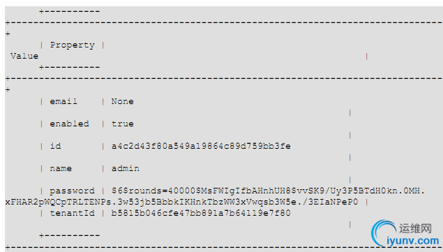

  在这个tenant里创建用户 adminUser
  • keystone --token 012345SECRET99TOKEN012345 --endpoint http://192.168.4.164:35357/v2.0   user-create --tenant_id b5815b046cfe47bb891a7b64119e7f80 --name adminUser --pass secretword --enabled true

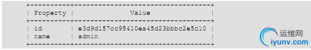

创建默认角色 admin 和memberRole
  • keystone --token 012345SECRET99TOKEN012345 --endpoint http://192.168.4.164:35357/v2.0 role-create --name admin
  • keystone --token 012345SECRET99TOKEN012345 --endpoint http://192.168.4.164:35357/v2.0 role-create --name memberRole

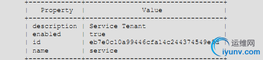

创建一个Service tenant , 这个tenant里包括所有的服务用户
  • keystone --token 012345SECRET99TOKEN012345 --endpoint http://192.168.4.164:35357/v2.0 tenant-create --name service --description &quot;Service Tenant&quot; --enabled true

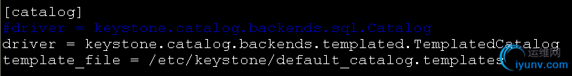

keystone 上定义service 端点: endpoint
endpoint上定义了openstack 各个服务的 API endpoint (入口)
定义方式有两种,
1,使用模板文件:
/etc/keystone/default_catalog.templates
2. 使用数据库作为后端
我们使用数据库的方式配置endpoint
修改 /etc/keystone/keystone.conf 的 [catalog] 默认使用数据库
如果使用模板文件,则修改为:

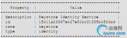

创建keystone 服务 和 服务端点(service endpoints)
创建identity服务
  • keystone --token 012345SECRET99TOKEN012345 --endpoint http://192.168.4.164:35357/v2.0 service-create --name=keystone --type=identity --description=&quot;Keystone Identity Service&quot;
  • keystone --token 012345SECRET99TOKEN012345 --endpoint http://192.168.4.164:35357/v2.0   endpoint-create --region RegionOne --service_id=15c11a23667e427e91bc31335b45f4bd  --publicurl=http://192.168.4.164:5000/v2.0 --internalurl=http://192.168.4.164:5000/v2.0 --adminurl=http://192.168.4.164:35357/v2.0

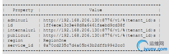

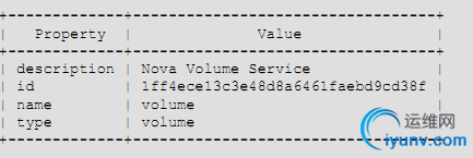

  定义volume service ,也需要制定 tenant
  • keystone --token 012345SECRET99TOKEN012345 --endpoint http://192.168.4.164:35357/v2.0 service-create  --name=volume  --type=volume  --description=&quot;Nova Volume Service&quot;
  • keystone --token 012345SECRET99TOKEN012345 --endpoint http://192.168.4.164:35357/v2.0 endpoint-create --region RegionOne --service_id=1ff4ece13c3e48d8a6461faebd9cd38f --publicurl='http://192.168.4.164:8776/v1/%(tenant_id)s' --internalurl='http://192.168.4.164:8776/v1/%(tenant_id)s' --adminurl='http://192.168.4.164:8776/v1/%(tenant_id)s'

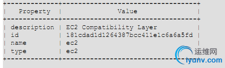

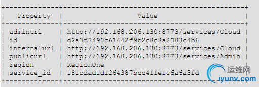

定义EC2服务
  • keystone --token 012345SECRET99TOKEN012345 --endpoint http://192.168.4.164:35357/v2.0   service-create --name=ec2 --type=ec2  --description=&quot;EC2 Compatibility Layer&quot;
  • keystone --token 012345SECRET99TOKEN012345 --endpoint http://192.168.4.164:35357/v2.0 endpoint-create --region RegionOne --service_id=181cdad1d1264387bcc411e1c6a6a5fd --publicurl=http://192.168.4.164:8773/services/Cloud --internalurl=http://192.168.4.164:8773/services/Cloud --adminurl=http://192.168.4.164:8773/services/Admin

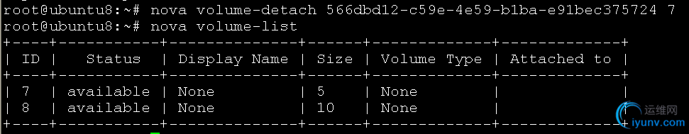

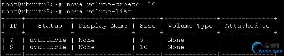

nova 命令创建额外存储
  volume-attach       Attach a volume to a server.
    volume-create       Add a new volume.
    volume-delete       Remove a volume.
    volume-detach       Detach a volume from a server.
    volume-list         List all the volumes.
    volume-show         Show details about a volume.
创建
显示volume

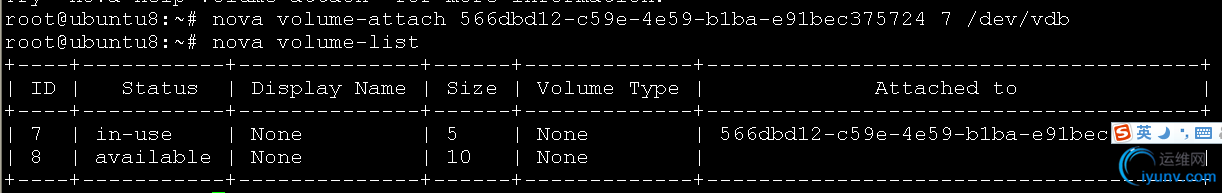

显示虚拟机
挂载
显示volume
挂好的显示 in-use
卸载
显示volume
进入虚拟机就会看到 /dev/下面多了个磁盘文件
